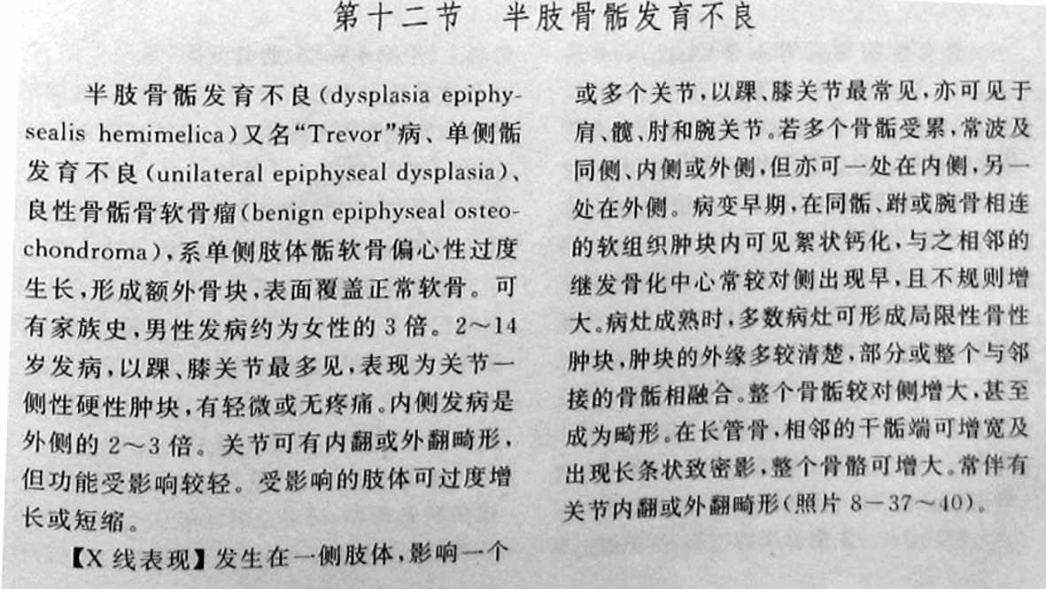

作者: 余辉    时间: 2010-8-18 15:10

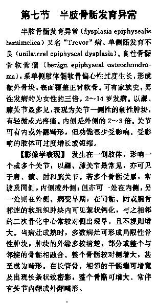

实用放射学
曹来宾的骨科学
