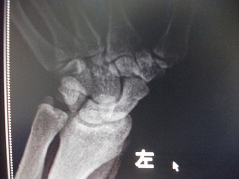

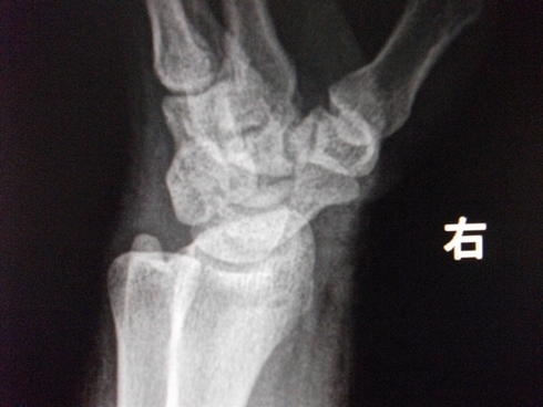

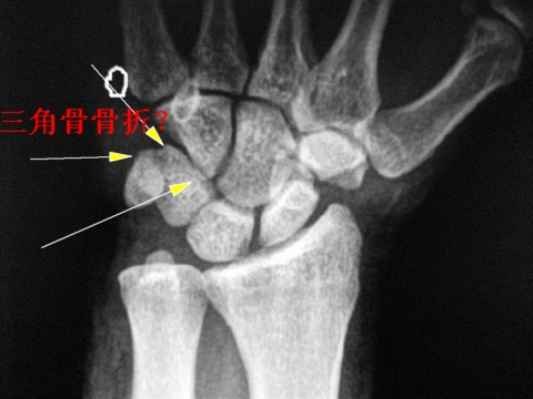

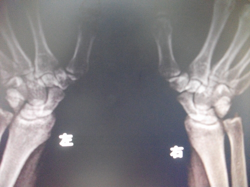

摔伤 右腕关节疼痛摄片 后面加拍张双侧尺偏位对照 麻烦大家说说看 谢谢 侧位不正是特意没有侧正照的

作者: zxl51642 时间: 2010-8-29 06:12
正位不正,侧位不侧!右腕三角骨骨折。
舟骨正位看似不正常,斜位显示无骨折。
作者: zhanggenliang 时间: 2010-8-29 06:17
正位不正,侧位不侧。呵呵。按这个侧位片尺桡关节应该有脱位了。请照标准位,以便于大家诊断。支持右腕三角骨骨折
作者: 寻芳者 时间: 2010-8-29 08:17
不支持右腕三角骨骨折-------------------
作者: 胸科医院 时间: 2010-8-29 17:11
体位不正,看似舟骨有不全骨折,结合临床
作者: lyb999 时间: 2010-8-29 19:12
未见异常。

作者: 忆海思缘 时间: 2010-8-30 00:21
未见骨折征象。
作者: 随光逐影 时间: 2010-8-30 02:09
右腕关节诸构成骨未见明显骨折征象。

这怎么照的啊 是加照的位置啊

作者: lyc1208 时间: 2010-8-30 05:19
左脚腕大多角骨外形不规则,双腕舟骨、三角骨正常。
作者: lyc1208 时间: 2010-8-30 05:20
左腕大多角骨外形不规则,双腕舟骨、三角骨正常。

建议重拍、位置不正、不能轻易下诊断

作者: zxl51642 时间: 2010-8-30 19:18
标题: 回复:x7817:麻烦大家看看右腕关节
以下是引用余辉在2010-8-30 10:01:00的发言:[br]右腕关节诸构成骨未见明显骨折征象
三角骨骨折

作者: 马铃薯 时间: 2010-8-30 22:44
右腕三角骨骨折不明显。
