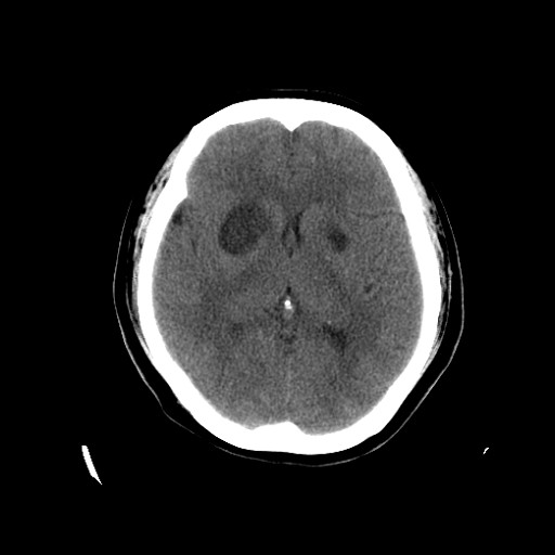

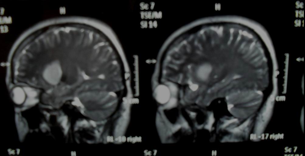

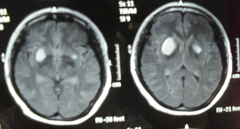

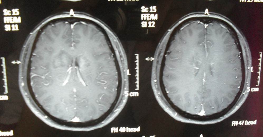

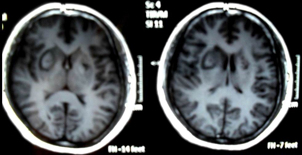

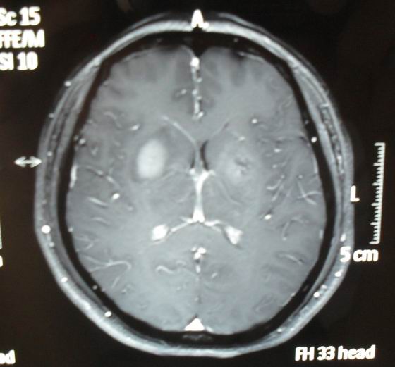

此病人女45,前几天因感冒头痛,无明显发烧,血压不高。ct平扫加mri平扫+强化。

作者: jsgdoctor    时间: 2010-9-7 05:55
结合病史考虑病毒性脑炎
作者: panyishengct    时间: 2010-9-7 07:05
结合病史考虑脑炎
作者: liyf    时间: 2010-9-7 07:14
多发,有占位效应,考虑脑脓肿可能。
作者: cheyne09    时间: 2010-9-7 11:08
基底节区脑脓肿可能
【鉴别诊断】:1、胶质母细胞瘤:可呈环形强化,但占位效应明显,四周可见广泛水肿区域。
2、囊性星形细胞瘤:囊壁不强化。
3、囊型血管网状细胞瘤:囊壁不强化。
4、囊性室管膜瘤:常见钙化。
作者: 施明    时间: 2010-9-7 14:17
像胶质瘤
作者: 墨艺    时间: 2010-9-7 16:41
脑炎??
作者: cfililiu    时间: 2010-9-7 18:19
脓肿
作者: 卜一    时间: 2010-9-7 21:51
支持:结合病史考虑病毒性脑炎!
作者: yxwsd    时间: 2010-9-7 23:17
急性起病故肿瘤不考虑。考虑1。血管性疾病:双侧基底节区混杂t1长t2信号,弥散上明显高信号,增强后有强化,灶周水肿。考虑亚急性期出血或出血模糊期改变,建议mra检查。2。脑内感染,需结合病史。3。其他代谢性疾病或中毒疾病。
不成熟,请大家继续讨论。
作者: 宇宙CT    时间: 2010-9-7 23:53
多发,有占位效应,考虑脑脓肿可能。
作者: 钉子    时间: 2010-9-8 00:33
双侧基底节区病变,结合病史病毒性脑炎可能性大
作者: xjc2065    时间: 2010-9-8 04:43
急性起病、两侧发病故肿瘤不考虑。考虑1脑内感染,需结合病史结核球待除外。2。血管性疾病:双侧基底节区混杂t1长t2信号,弥散上明显高信号,增强后有强化,灶周水肿。考虑亚急性期出血或出血模糊期改变,建议mra检查。3。其他代谢性疾病或中毒疾病。
不成熟,请大家继续讨论。
作者: xiongneo    时间: 2010-9-8 07:49
支持:结合病史考虑病毒性脑炎!
作者: pujunzhi    时间: 2010-9-8 18:56
考虑双侧基底节区出血性脑梗塞。ct示双侧基底节区低密度。mri示双侧基底节区混杂t1长t2信号,flair呈高信号,dwi上明显高信号和高低混杂信号,增强后有强化,灶周水肿,考虑出血性脑梗塞,有小动脉炎或血管畸形合并出血的可能。建议mra检查。
作者: fumaogui    时间: 2010-9-11 05:50
此病人在地区医院做了腰穿化验未发现异常;又去山大附院做了铜方面的化验,说也没什么异常;山东省影像所会诊意见巩教授考虑脱髓鞘,mri室王主任考虑1、梗塞2、脑炎3、不排除脱髓鞘病变;现在病人头痛,时有呕吐。致于怎么治疗现在不清楚。有结果一定告诉大家。
作者: yxwsd    时间: 2010-9-17 20:36
肝豆状核变性,临床有否支持点?
