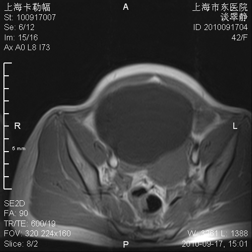

各位专家,同行:朋友转来几幅图片,不甚全面,请帮忙会诊!

考虑----来源于右侧卵巢的囊腺瘤可能性大。
作者: 乡医    时间: 2010-9-20 00:08
影林传说中的:“囊腺瘤”吧?
作者: 联众之王    时间: 2010-9-20 00:14
先要确定膀胱位置是哪个!囊腺瘤不考虑:因为里面没有分隔等实性成分,单纯个薄壁大囊
诊断:1卵巢囊肿,生理性的
      2肚尿管囊肿

作者: pujunzhi    时间: 2010-9-20 04:16
考虑来源于卵巢的巨大囊性占位性病变,囊肿或囊腺瘤均有可能。
作者: xjc2065    时间: 2010-9-20 04:55
作者: liuqiang    时间: 2010-9-20 05:28
右侧卵巢囊肿。

作者: guzhongliangddd    时间: 2010-9-20 07:00
长t1长t2信号影,应该考虑来源于附件区的单纯性囊腺瘤。
没有做强化,可惜!

长t1长t2信号影,病灶巨大,首先应该考虑来源于附件区的单纯性囊腺瘤。
作者: 卜一    时间: 2010-9-20 22:31
来源于右侧卵巢的囊腺瘤可能性大。

作者: yangzongshan    时间: 2010-9-21 00:08
卵巢或肠系膜来源巨大囊肿,脐尿管囊肿,淋巴管囊肿待排。
作者: qiushi    时间: 2010-9-21 02:06
没有分隔等实性成分就不考虑囊腺瘤?有无分隔是浆液性和粘液性囊腺瘤鉴别诊断的一个要点

考虑浆液性囊腺瘤可能性大
作者: zhanght_2000    时间: 2010-9-22 23:56
考虑来源于卵巢的浆液性囊腺瘤可能大
作者: MR.LI    时间: 2010-9-25 07:39
附件囊肿,输卵管来源可能大
