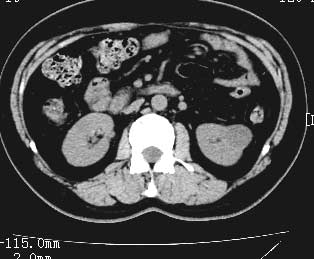

作者: 吕军浩    时间: 2004-5-9 23:59
层厚2mm,平扫,最后为象素ct值测量标记,取前后层面相仿一层。
作者: 汪涛同志    时间: 2004-5-10 01:24
没有强化的片子,什么问题也说明不了。

作者: ygc    时间: 2004-5-10 03:06
左肾下极类园形肿物,并向肾外隆突,边界清楚,密度均匀,近似水样,可见鸟喙征.-------左肾囊肿.[emb18]
作者: jiajie    时间: 2004-5-10 03:20
左肾下极囊肿吧
作者: wzq    时间: 2004-5-10 04:22
囊肿
作者: 631225    时间: 2004-5-10 05:09
病灶边界清楚,并突向肾脏皮质外,ct值基本上围绕在水的密度周围,倾向于肾囊肿的诊断。

吕军浩同志,虽然大家发表了自己的意见,但还是有必要交代以下病史,不要赌气,既然你建议大家都来把病史写清楚,何必和他们一般见识,各有各的习惯,我们都不要强加与他人。但你自己的好习惯还是要坚持的。对吧。
从平扫的片子,还是先考虑肾囊肿。但有时需要和囊性肾癌鉴别。建议行ct增强检查。
作者: 91616lyt    时间: 2004-5-10 06:56
没有增强和三维重建图象,应该从两方面考虑:1 肾脏本身的包膜下囊肿?2 还是外压性改变,肾筋膜内的囊性占位----如粘液性囊腺瘤等,建议增强或mri
作者: zryh    时间: 2004-5-10 21:37
囊肿可能性大。
作者: 肖宝臣    时间: 2004-5-11 01:59
为何没有病史,建议增强,我看病灶密度不均,其内是否有脂肪密度
作者: shaobaofu    时间: 2004-5-11 03:09
左肾下极肾囊肿?增强后再下诊断。
作者: qiuazhang    时间: 2004-5-11 03:48
支持左肾囊肿,但是还要增强检查
作者: liyj000    时间: 2004-5-11 05:35
考虑为含蛋白成分较多的囊肿。
作者: 一帆风顺    时间: 2004-5-11 05:44
左肾囊肿.
作者: 吕军浩    时间: 2004-5-11 05:44
标题: ok
该病人在外院做底增强,考虑错构瘤可能,当时我想到在上海的99全国年会,北京医院潘继戎老师说在肺结节中如果象素ct值报告有脂肪成分他能肯定该病灶为错构瘤,当时就有许多专家表示怀疑,后来潘老师在中放上发表了这篇文章,大家可以找来读读,也可以上中国期刊网看看摘要(交钱可以看全文)。网站的浏览器是cajviewer,不能直接复制粘贴,只能自己去看了。
     在肾脏是否同样可以,我当时是免费为病人做2mm薄层,目测最低密度区,测量其象素ct值如上,病人有腰部有不适伴镜下血尿。后来手术,不是囊肿(只有平扫,诊断囊肿应该说错得有理!)。那么错构瘤对吗?继续讨论!!

作者: woaixct    时间: 2004-5-11 06:27
标题: 请上传增强图片
就平扫图像的形态及密度而言,应该考虑左肾囊肿的诊断,既然有增强图片为何不传上来呢?

作者: 吕军浩    时间: 2004-5-11 15:50
说的对,可是增强是外院做的,我没资料,抱歉!
作者: 叶子    时间: 2004-5-11 18:28
既然不是囊肿,结合临床那我首先考虑肾癌.
作者: SGL163    时间: 2004-5-12 01:47
1、圆形病灶。2、液性密度。3、边界清除。4、突于肾外。考虑:左肾囊肿,必要可做增强扫描。

作者: qingjun    时间: 2004-5-13 05:06
1左肾囊肿
2可否考虑错构瘤,不知ct值
作者: 吕军浩    时间: 2004-5-13 22:51
ct值请看倒数第二张收据图,并细看21贴!!谢谢!

作者: JUDY160954    时间: 2004-5-17 20:13
可以诊断错构瘤。

作者: ZHANGZHONGSHOU    时间: 2007-11-24 02:11
表现颇似肾囊肿,但如果ct值含脂肪成分,还是考虑血管平滑肌脂肪瘤,mri会显示更好,更具特征性。
作者: xulianj    时间: 2007-11-24 04:38
当时增强一下就好了
作者: caihe    时间: 2007-11-24 06:13
该病例没有提供患者年龄、性别、病史,单靠几幅ct图片很难作出正确的诊断,除非有ct直接征象。仔细看了病灶的密度,该病灶的密度不是水样、脂肪密度,应该比水密度要高,ct值应该在15至25hu左右(吕版主提供象素ct值我似懂非懂),从病灶形态看,是从肾实质生长出的类圆形、边缘光整病灶。由此推理,可能病灶组织大致象“豆腐渣”样组织。考虑:左肾透明细胞癌可能性大。肾囊肿、肾错构瘤基本可以排除。
