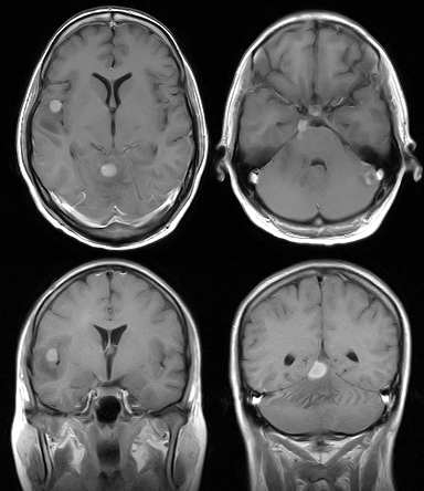

女性,42y,头痛一月

增强

多发斑片状长t1、长t2信号,1   梗塞   2   炎症
作者: 影象王    时间: 2005-9-29 04:37
小脑上叶及右侧颞叶皮质区片状长t1长t2信号,多考虑脑梗塞.

作者: lvlifeng    时间: 2005-9-29 05:30
支持3楼

脑梗塞一般要符合脑血管供血分布区,这个病人右颞叶、右尾状核头、右基底节区、小脑蚓部都有病灶,不太可能是脑梗塞,还是要考虑炎症或脑结核,不知作没作过胸部检查。
作者: huangaiying1    时间: 2005-9-29 05:42
不考虑脑梗塞,考虑结核
作者: only    时间: 2005-9-29 05:44

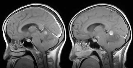

右侧咽隐窝消失、外突,是否为鼻咽癌颅内转移呀,增强吧。

除了小脑病变之外右侧颞叶也见片状同样信号病灶。年龄较年青,病变多发,大脑半球和小脑同时出现,不符合梗塞病变,更符合炎症性病变,不知临床有无更多的资料?

梗塞一般要符合脑血管供血分布区,这个病人右颞叶、右基底节区、小脑蚓部都有病灶,病程长一个月,呈长t1及长t2信号,抑水高信号不支持脑梗塞,还是要考虑感染性病变,不排除转移瘤。

转移瘤
作者: tfeng0611    时间: 2006-4-25 03:44
多发的,我考虑神经纤维瘤病

多发病灶,明显强化,灶周水肿明显,故转移瘤待排。

多发性转移瘤吧!

转移瘤

多发性脑结核瘤。
依据:明显强化的多发性结节灶,病灶紧贴在脑柔软膜上,病灶明显强化而周围没有明显的水肿。
鉴别:转移瘤,多数转移瘤均位于皮髓交界区、并有明显的水肿带。

不象梗塞.病灶在:右颞极,右尾状核头,右基底节区,右小脑半球上极和小脑上蚓等多发病灶.
考虑:1.转移性肿瘤2.脱髓鞘性脑病3.脑囊虫病

首先考虑多发性脑转移瘤;脑多发性结核瘤不排除。

首先考虑转移吧,建议查胸片,乳腺

多发病灶,结节状明显强化,转移瘤吧。

转移.多发是整个影象的特点.

脑转移瘤

多发病灶,结节状明显强化,转移瘤吧

转移瘤

转移瘤!

结合平扫及强化,考虑转移瘤可能性大。

多发性转移瘤?多发性脑结核瘤?
作者: huangyinshan    时间: 2008-8-1 03:39

多发性转移瘤?多发性脑结核瘤?
