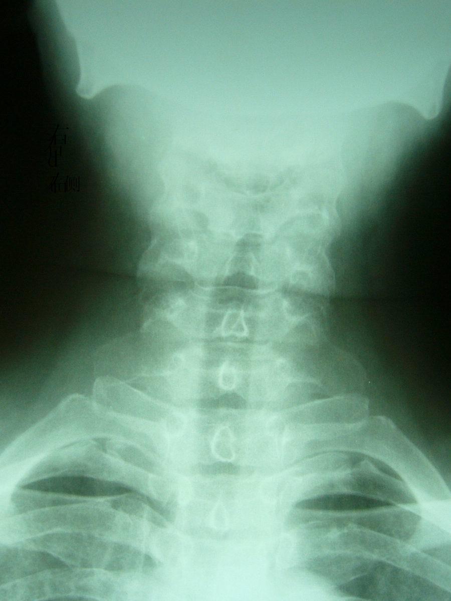

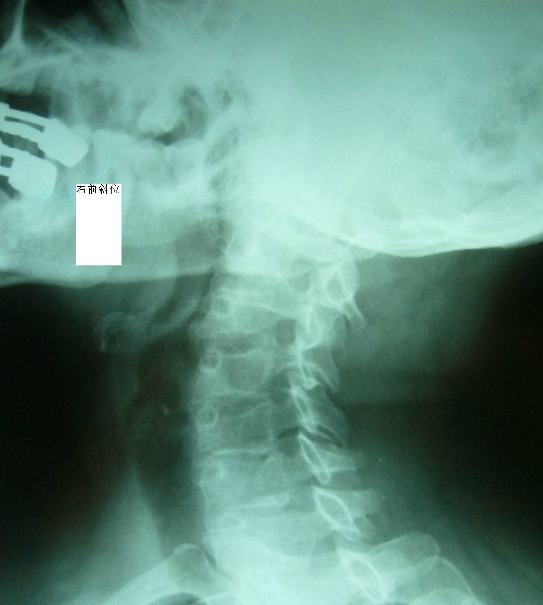

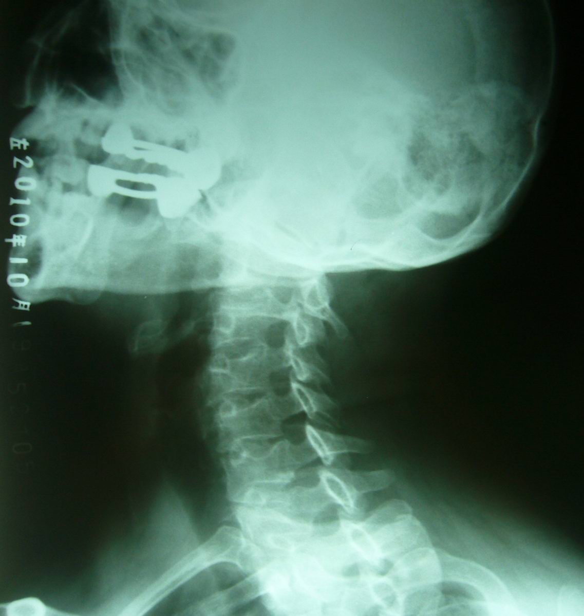

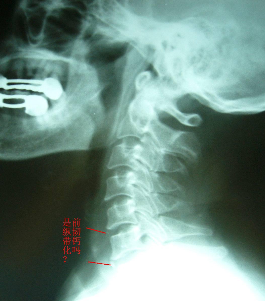

女,64岁。头昏半年,有高血压病史。请高手指点下,左、右前斜位的各有哪些变窄?侧位片上椎间隙前的是不是前纵韧带钙化影?

退变:增生,项/前纵韧带钙化,椎间孔不窄
作者: 景怡    时间: 2010-10-21 04:58
增生.骨赘形成.项韧带钙化。
作者: 虚心求教1    时间: 2010-10-21 06:03
只能报退行性改变,椎间孔未见明显异常,前纵韧带骨化。颈椎病必须有1、骨质增生;2、椎间隙变窄征象
作者: 杀毒软件    时间: 2010-10-21 06:25
颈椎退变,椎体前改变,来源于--前纵韧带?咽后壁?食管?伪影?或为--边缘骨,不好说。
作者: 李世军    时间: 2010-10-21 06:27
作者: 影像之路    时间: 2010-10-21 07:16
ct扫个间盘就很清楚了  拍那么多片子也是定不下来的

颈椎退行性改变。
前纵韧带钙化,椎间孔大小尚可。
作者: ghp3522    时间: 2010-10-21 17:17
两侧c4-6后缘骨质增生、椎间孔轻度变窄---颈椎病。

增生、前纵韧带钙化,椎间孔不窄,支持。
作者: 流星1234    时间: 2010-10-22 00:42
前纵韧带钙化,椎间孔大小尚可.颈椎退行性改变.

---颈椎退行性改变,椎间孔未见明显狭窄!

椎前韧带钙化,双侧椎间孔大小适度,仅能报退行性变。
