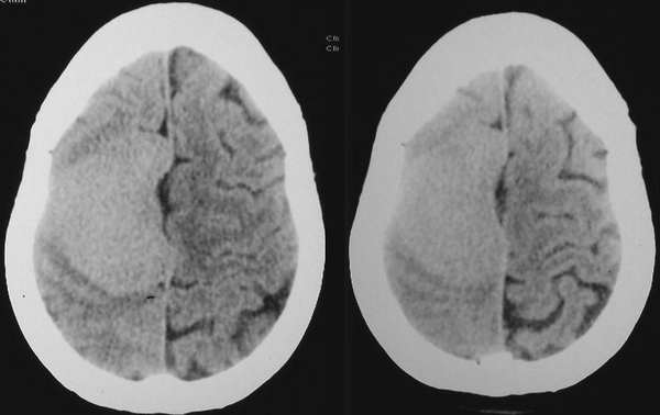

脑膜瘤够典型吧   但我搞不懂瘤体边缘的低密度影是啥  ct值是脂肪密度
f  57   自觉头晕

[emb25]脑膜瘤,与大脑镰宽基底相连,周旁见水肿带环绕。

可能是中线区的脂肪瘤。也是比较常见的,属于先天发育异常,多发生在胼胝体周围,组织起源不好说,也可能是肿瘤,也可能是原始脑膜组织畸形。说不好,请大家指正

[emb6]楼主的诊断!我想有强化更好分析其低密度{与体位有关系?[emb14]}

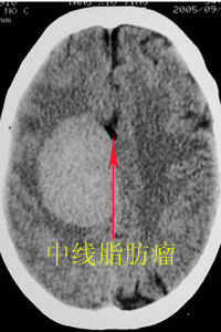

本例为典型的大脑镰脑膜瘤,肿瘤边缘脂肪
密度影为中线脂肪瘤,受脑膜瘤压迫有变形.

[emb6]脑膜瘤,为什么不做增强?可以更加确认,很典型的脑膜瘤!

颅内脂肪瘤好发于矢状面中线部位及其附近;表现为体积比较小,边缘光整,与周围组织界限清楚,无占位效应的脂肪密度病灶;增强扫描无强化;
颅内脂肪瘤并非真性肿瘤,亦非畸胎瘤,而是原始脑膜长期异常存在,分化不良而形成的先天性发育畸形。
此病例支持脑膜瘤+脂肪瘤的诊断。

认为典型脑膜瘤,瘤体大脑镰区是否是脂肪瘤还不好讲,目测密度与脑沟密度几乎相等,另外也没有明显占位征象。

在诊断过程中,如果我们能用一种疾病解释所有的征像那就用一个诊断,如果解释不了那就得用两种甚至几种疾病来解释了。
         本例就只能用脑膜瘤+脂肪瘤来解释了。

与大脑镰宽基底相连,周旁见水肿带环绕。  典型脑膜瘤!!!

颅内中线脂肪瘤:属于神经管闭合畸形,与遗传、感染、中毒及药物等因素有关。最常见在胼胝体膝部,且比较小,偶而较大。还可以见于四叠体池、鞍上池、角间池、及脑桥小脑角池。颅内中线脂肪瘤的30%为胼胝体脂肪瘤,而胼胝体脂肪瘤的50%与不同程度的脂肪瘤发育不全有关。
本病例符合脑膜瘤+脂肪瘤的诊断,由于层面的关系,是否有合并胼胝体的发育不良的情况暂不好说。

脑膜瘤成立。那是脂肪瘤。
