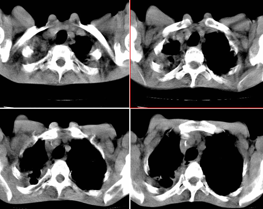

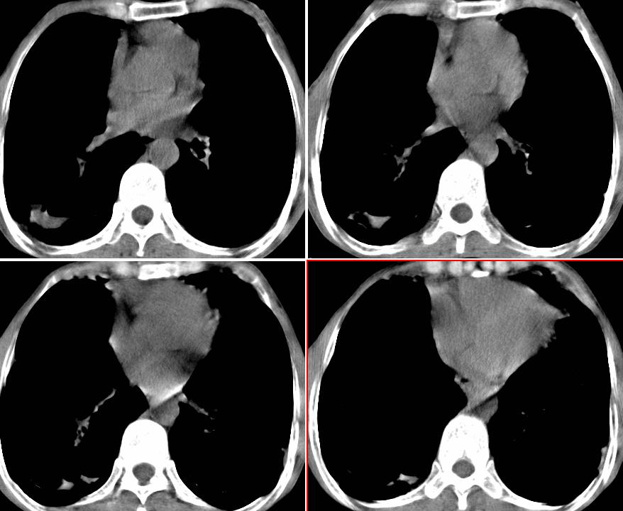

肺结核病史多年.
[face=黑体](补充病史:该患者,女,52岁.为外院门诊病人,申请单上病史为"咳嗽,咯血一周",外院放射科大夫提供其病史有多年,具体不详,曾(好像是)在县防疫站、市医院及湖南省某医院诊断为"肺结核"。[/face]
[face=新宋体]没有把病历做完整,给大家带来不便,真是对不住大家!ct片为8月9号[/face]

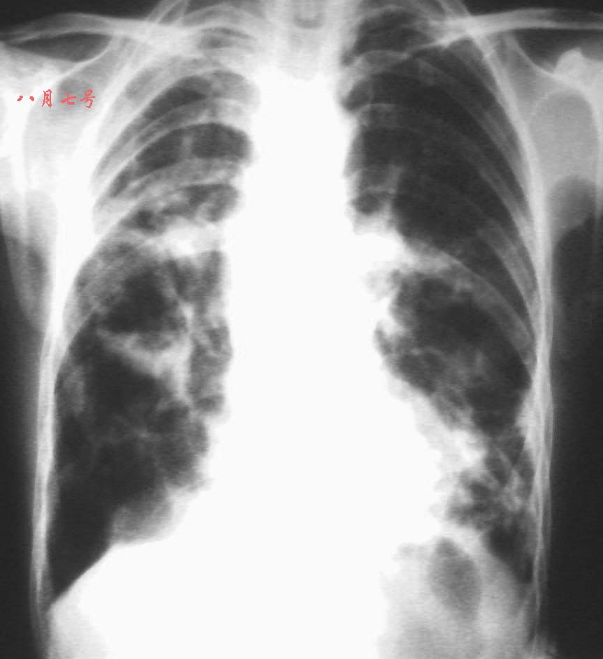

[face=华文行楷]补充x光片,病史就上面的那些,再祥细的已找不到了。x光片是用手机照的,质量不高,请原谅。[/face]
[本贴已被 森哥 于 2005-10-14 20:02:20 修改过]
作者: jiajie    时间: 2005-10-5 04:30
肺结核多年的病史,对肺结核的诊断不是很支持,
考虑多发性肺囊肿合并感染,胸膜肥厚。
作者: 吕军浩    时间: 2005-10-5 04:43
右侧上肺后段及左侧下叶背段浸润性结核,伴空洞形成,局限性胸膜增厚。
两侧下肺薄比空腔性病变,部分有液平,考虑为结核的并发症,支气管扩张伴感染,与肺大泡及其他空腔性病变鉴别的理由:病史、好发部位、囊腔都是和肺血管密切相关,所以考虑为扩张的支气管。
作者: lgm660927    时间: 2005-10-5 04:50
支持jiajie,肺纤维化。
作者: guzhongliangddd    时间: 2005-10-5 05:19
我同意吕战友的分析,在加一条,结核合并有菌霉球菌感染!
作者: kjgj    时间: 2005-10-5 05:25

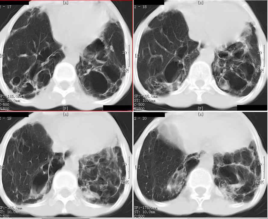

标题: 回复:ct1937:胸部
以下是引用吕军浩在2005-10-4 20:43:00的发言:[br]右侧上肺后段及左侧下叶背段浸润性结核,伴空洞形成,局限性胸膜增厚。[br]两侧下肺薄比空腔性病变,部分有液平,考虑为结核的并发症,支气管扩张伴感染,与肺大泡及其他空腔性病变鉴别的理由:病史、好发部位、囊腔都是和肺血管密切相关,所以考虑为扩张的支气管。

作者: maomaotu    时间: 2005-10-5 05:28
同意3楼的,还得与多法性肺囊肿相鉴别~
怎么又没有病人的资料啊?[emb5]
作者: duguo    时间: 2005-10-5 05:30
支持jiajie的诊断,这是个典型的误诊病例,未详细问病史,本人在临床曾遇多发性肺囊肿误诊30年肺结核病人。右肺囊肿内软组织密度影,可能有霉菌感染。

作者: duguo    时间: 2005-10-5 14:59
此病人通过术后证实。
作者: duguo    时间: 2005-10-5 15:47
回答错了,小姑娘这不是我发的病例。

作者: 影象王    时间: 2005-10-5 20:06
双肺慢支,肺气肿,肺大泡.

[emb6]多发性囊肿的壁虽然厚薄不均(考虑为反复感染,迁延的结果),但总的来说还算薄壁空洞吧,其内有气液平,边缘光滑,无卫星病灶,无钙化,可与结核相鉴别。
作者: xiaoniu    时间: 2005-10-5 20:36
1上肺野病灶以慢纤空为主,结核可能.
2双下多发肺囊肿伴感染.
3右肺上空洞(空腔)内曲菌球形成.
作者: 难听    时间: 2005-10-5 21:01
1,右肺上叶后段见多个不规则空洞,周围纤维性病灶明显牵拉,右肺门上移,邻近胸膜增厚,空洞内还可见不规则物存在。2,双下肺病灶明显不同右上肺,纤维病灶少,沿支气管分布。因此考虑两种病并存:1,右上肺慢性空洞性结核合并霉菌感染可能;2,双下肺气囊并感染。
作者: 入门小生    时间: 2005-10-5 22:03

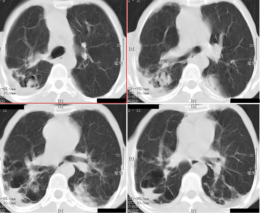

两肺多发囊状透光影,以下肺明显,局部呈现蜂窝状改变,少数病灶内可见液平。考虑囊状支扩伴感染可能性大,支气管囊肿待排。

影像表现:双肺多发性空腔病灶及纤维条索状影。(空腔的壁厚为1 mm及其以下,此为与空洞鉴别的主要依据。)部分囊壁增厚,内见液平面,提示合并感染。右上肺空腔内见不规则软组织影,有可能合并霉菌感染。双上后胸膜粘连增厚。桶状胸。
分析:空腔性病变,常见肺囊肿,肺大泡,肺气囊,囊状支气管扩张。1、肺囊肿:多见于儿童。支气管源性囊肿好发于肺门周围区域及两下肺,多发性肺实质囊肿位于肺的周围实质内或胸膜下,囊肿大小不等,偶可很大,甚至占据一侧胸腔的1/2~2/3。2、肺大泡易发生在肺尖、肺底及肺外带。在病变周围及对侧具有肺大泡及肺气肿影像。3、囊状支气管扩张,以右肺多见。典型ct表现为一组或一束大小不一、多发的含气囊肿,囊壁较薄,若囊内充满液体,则呈一串葡萄状,严重时呈蜂窝状。可见“印戒征”。
诊断:结合肺结核病史多年,陈旧性肺结核,胸膜肥厚,双肺肺气肿,肺大泡合并感染。

作者: 牟言科    时间: 2005-10-6 05:45
大家谈得非常多了,我支持 :1、多发性肺囊肿伴感染 2、肺气肿
但是,我主要想谈两点:
1、为什么不考虑肺结核?肺结核的基本病理是渗出、及增殖性改变,慢性的发展过程中会形成多处纤维化及钙化灶,双侧肺尖后段及下叶背段为好发部位,病变多呈斑片状及斑点状和索条状改变,钙化和纤维化及空洞常见,这种情况特别是在肺部病变范围较多较大时表现尤为典型。本病例主要影像表现是几乎全肺累及,以囊样空腔样改变为主,大部分空腔壁薄,伴有纤维化及少量实性病灶,增殖性肉芽肿病灶不明显,右上肺的胸膜增厚明显。试想象这样表现广泛的以“空洞为主且无钙化几乎占据全肺的肺结核”,ct表现简直就是不可能的。
2、为什么不考虑支气管扩张?支气管扩张分为先天及继发性,先天性的由于管壁薄、弹力纤维减小或软骨环发育不全等,支气管逐渐形成扩张;继发性是由于支气管感染等,腔内压力增大(或腔外牵拉),管壁损坏,而演变成支气管扩张,支气管的阻塞、感染、牵引是三大主要因素。支气管扩张多见于双侧肺下叶及中叶,一般位于肺的中内带,柱状扩张常见于3-4级支气管,囊状扩张常见于5-6级或以下支气管,囊柱状支气管扩张可见有串珠征。支气管扩张囊状病灶邻近常常可以看到增厚的支气管与其相通,囊状影与伴行的肺动脉断面相连形成“印戒征”。而本病例病变以肺的外围为主,部分空腔有“多房”改变,大部分囊壁光滑等,不支持支气管扩张。
[emb14][emb14]
作者: 曼一拍    时间: 2005-10-6 05:53
一共有三种说法:1、肺囊肿并感染,2、肺大泡并感染,3、囊状支扩并感染。还有就是右上肺似有曲菌球的征象。前有战友说是空腔性病变。肺囊肿是先天性疾病,发生在纵隔为气管囊,发生在肺则为肺囊肿,也与气管相通。囊状支扩有原发和继发,肯定与气管相通。肺大泡多是继发,且多数不与气管相通。
本例出现:囊内气液平面。故我支持前二者。

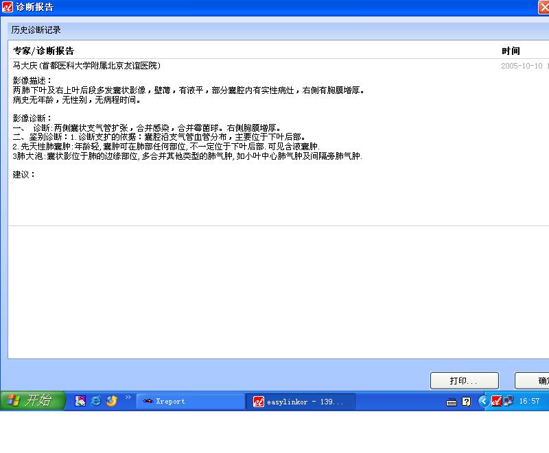

作者: 吕军浩    时间: 2005-10-11 00:59
标题: 回复:ct1937:胸部
本例支持多发囊肿伴感染21人,支持支气管扩张伴感染8人,支持肺大泡伴感染3人。
谁也不能说服谁。
谨奉上北京友谊医院马大庆教授的会诊记录。
仅供参考:

作者: jiajie    时间: 2005-10-11 05:03
标题: 回复:ct1937:胸部
以下是引用森哥在2005-10-10 19:02:00的发言:[br]让大家更方便的看看:[br][br]
病史无年龄、无性别、无病程时间。专家也为难了.....
既然诊断支扩那病人有无大量可分三层的脓痰???

作者: 森哥    时间: 2005-10-15 04:14
标题: 回复:ct1937:胸部(有专家会诊意见了)(补充x光片)
[face=新宋体]x光片已补充,更祥细的病史已找不到了,请各位继续发表高论,谢谢![/face]
