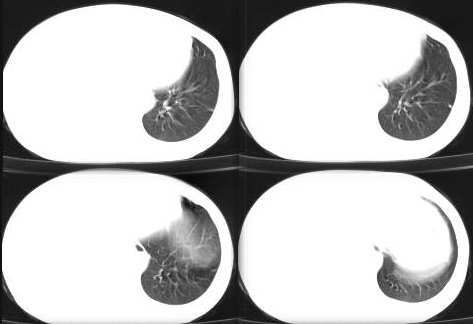

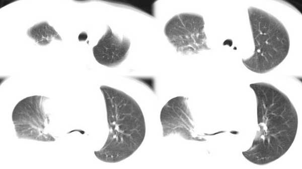

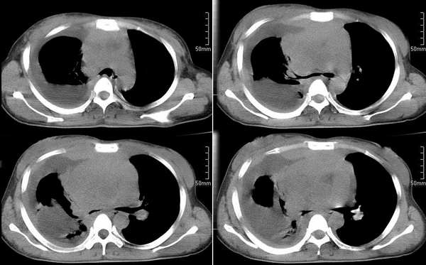

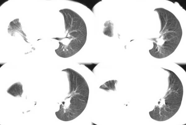

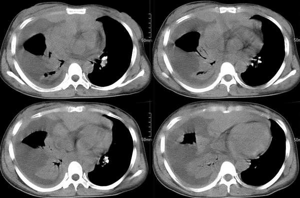

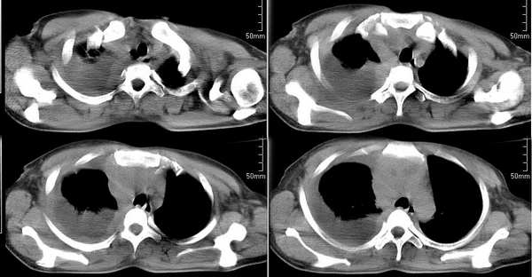

病人女34岁,右侧季肋部疼痛,临床考虑胆囊炎,b超发现右侧胸腔可见大片状无回声,壁胸膜呈锯齿状改变,脏胸膜局限性增厚 ,并可见水草样强回声与不张肺相连。住院三天抽水两次,均抽出1000ml 血性胸水。细胞学检查可见大量淋巴细胞及间皮细胞,未见明显异性细胞。请各位战友分析 (本论坛有患者彩超)

作者: 东北    时间: 2005-10-7 00:27
恶性胸膜间皮瘤
作者: 向医生    时间: 2005-10-7 00:49
除了胸腔积液外,可见胸膜不规则增厚并有壁结节,纵隔内有软组织肿块影,右肺受压缩并被包围。
    应该考虑为恶性胸腺瘤侵犯胸膜腔或恶性胸膜间皮瘤。
作者: guzhongliangddd    时间: 2005-10-7 00:50
右恻胸腔积液,伴外恻胸膜增厚{平扫未见明显结节壮改变}
作者: kjgj    时间: 2005-10-7 01:46
胸部,仅仅是积液吗?--------------绝对不是!!
         建议:抽液+活检+病理检查.
作者: 雅格    时间: 2005-10-7 02:23
纵隔结构不清,请先做增强扫描,恶性肿瘤可能
作者: xiaoniu    时间: 2005-10-7 02:23
除右侧胸腔积液外,可见胸膜不规则增厚并有壁结节,纵隔内有淋巴结呈软组织肿块影,右侧气管受压变窄,部分肺不张.考虑:1恶性胸膜间皮瘤。
           2恶性淋巴瘤不能除外.
作者: 雅格    时间: 2005-10-7 02:24
右侧腋窝淋巴结有肿大
作者: 雅格    时间: 2005-10-7 02:25
请做增强扫描
作者: honghuqitian    时间: 2005-10-7 02:51
考虑侵袭性胸腺瘤,胸膜种植,引起胸水,继而压迫性肺不张。建议增强。
作者: yshlx    时间: 2005-10-7 03:02
抽的胸水的性质是什么?考虑恶性胸腺瘤
