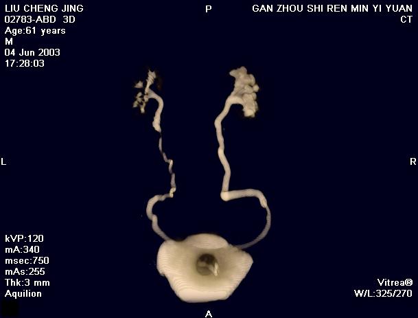

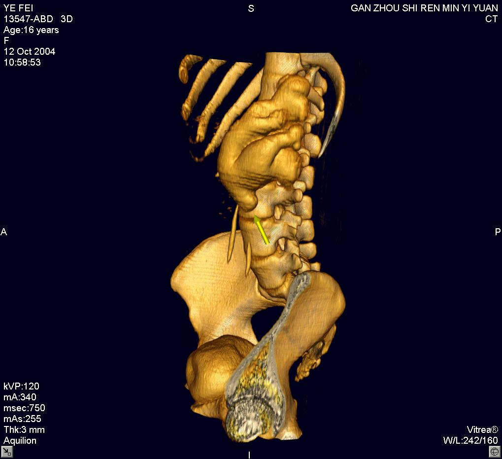

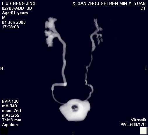

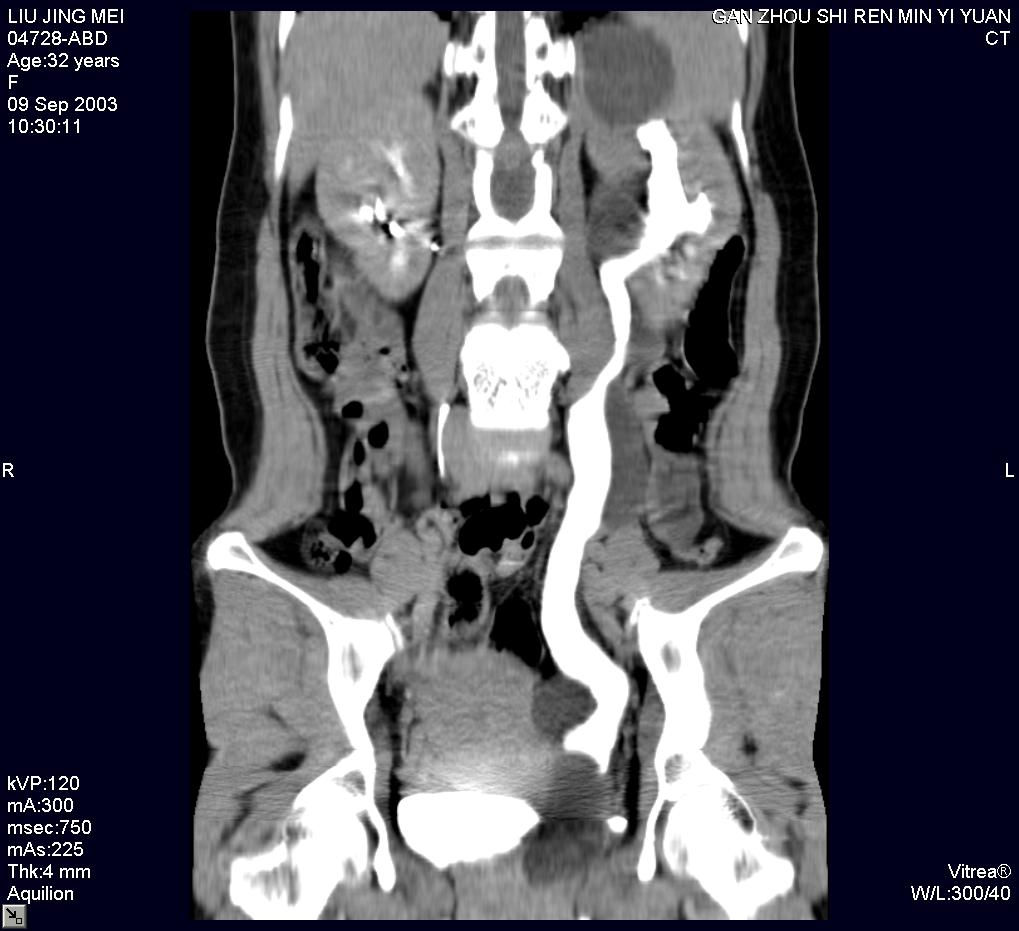

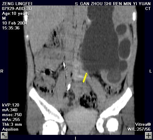

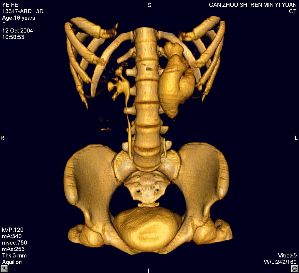

作者: 听蝉观竹    时间: 2005-10-29 19:21
标题: 回复:zt0019:多层螺旋ct泌尿系成像临床应用
先天性肾盂输尿管连接部狭窄:
mpr(非造影法)
mpr(造影法)
vr(容积重建)
异位肾
孤立肾伴膀胱憩室
双肾盂双输尿管畸形
双侧输尿管过度迂曲
(待续)
