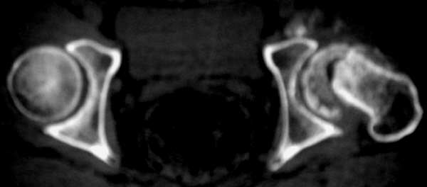

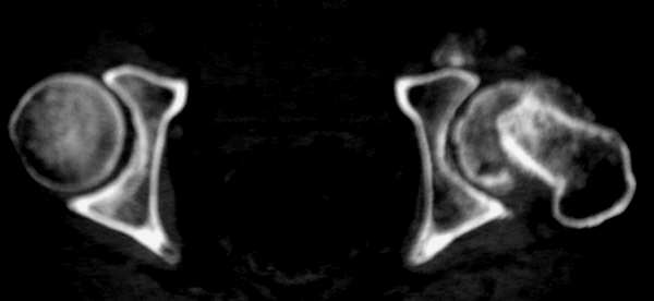

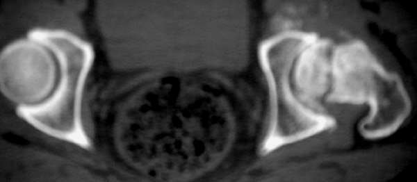

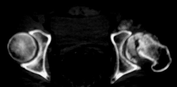

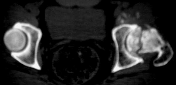

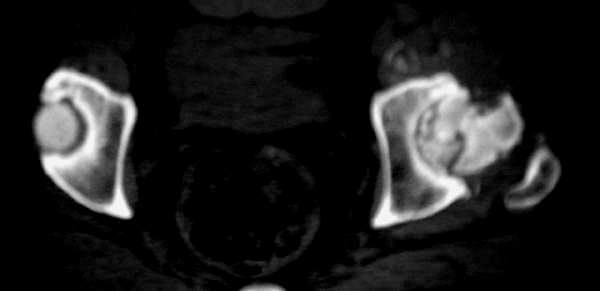

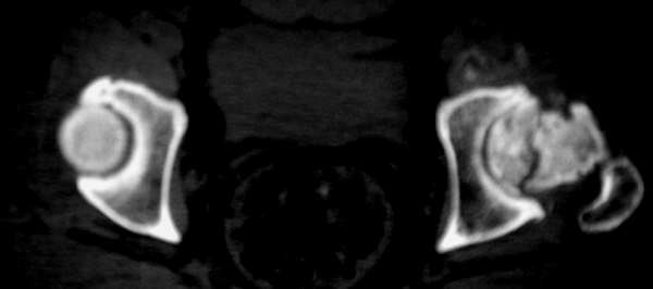

待排股骨头坏死并骨折
作者: cqh28    时间: 2005-10-11 06:30
如何确定是骨纤维结构不良!与股骨头坏死鉴别?

这是骨纤吗?

作者: CTqiu    时间: 2005-10-11 09:09
病史要祥细一点啊.
符合股骨头无菌性坏死并陈旧性骨折,假关节形成.
因为以骨硬化为主,纤维结构不肯定不是.第一部位不支持.第二纤维结构不良很少以
骨质硬化为主,而且如果硬化的话,其中有小囊状的低密度区.呈模玻璃样改变.

陈旧性骨折并股骨头坏死.

这那是骨钎?病史不祥.

咋看象股骨头缺血性坏死.
作者: only    时间: 2005-10-12 06:40
股骨头碎裂变形,密度增高,关节间隙正常,髋臼未见增生样改变,关节前方髂腰肌内侧、股动静脉区见不规则钙化、骨化影,最好有软组织像,看看到底是什么。这里我还是认为是股骨头坏死。请问楼主和影像王,骨纤维结构不良怎么诊断呀。
