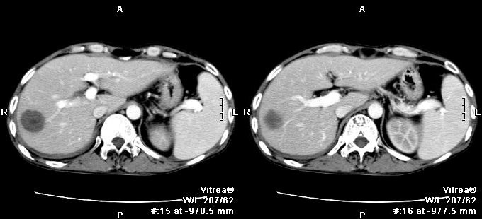

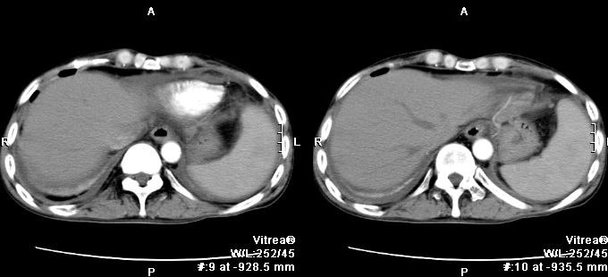

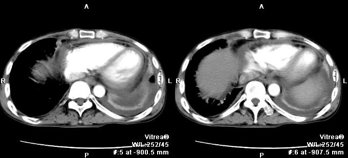

影像: 多次b超提示肝脏“占位”。ct扫描:4层螺旋ct扫描,三期增强扫描,病变区ct值:动脉期31.2hu;门脉期35hu, 平衡期46.7hu,中心低密度区15.4hu.
动脉期
门脉期
平衡期

1 多浆膜腔积液 胸水、腹水、心包积液,双下肺可见压迫性肺不张。
2 肝脏右叶占位性病变
3 脾脏肿大
4 该患者胸廓前后径较小,心脏显示有受压表现。增强扫描可见心腔增大,左心室壁厚度变小。
首先先抛开肝脏占位,该患者有胸腹水和心包积液,量都不是很多,引起多浆膜腔积液的原因是什么呢?是低蛋白血症引起的吗?是否有自身免疫性疾病?是否由于心脏功能衰竭引起?结合影像学表现患者有无心脏病变?肝脾肿大也为全身系统性疾病的表现。这些需要结合临床和实验室资料进行综合分析。以上表现和肝脏占位应该无关。
肝脏病变呈规整的圆形,边缘清楚,中心有更低密度区,呈牛眼样表现。增强扫描各期均未见明显的强化,表示该病变血供很少甚至近于无血供。用常见的原发性肝癌、血管瘤、转移瘤以及不常见的局灶性结节增生、腺瘤等不能解释。参考病灶强化后的密度变化,鉴于纤维组织病变有强化缓慢且轻的特点,考虑为炎性假瘤或者机化的血管瘤的可能。
该病变位置较浅在,鉴于目前患者的全身情况不佳,可以先行穿刺活检以获得病理。也可以随防观察,不必急于手术。而从我们角度来说当然盼望在全身情况允许的前提下早日手术,以获得病理结果了。
很多同行都考虑为转移瘤,我不支持。首先,虽然该病例表现为牛眼征,但在强化扫描时,病变强化不明显,而转移瘤在门脉期和实质期通常都有明显的环状增强,代表肿瘤边缘富有血供的肿瘤组织,而本例没有。其次,牛眼征并不是转移瘤的特异性表现,尤其在本例病人,没有原发癌瘤证据、肝内病变单发也为不支持之处。
肝脓肿可以排除,因为没有看到环状强化,另外病灶内的密度也非液性,更重要的是在增强后,病变内部的密度有增高,不是脓液的特点。[emb14]

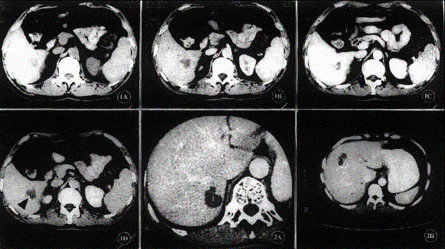

在丁香圆网站讲座当中cmg6530发的【专题综述】《肝炎性假瘤的ct表现及病理分析》中有一个病例和该病例很相似, 病理上病灶中央区为凝固性坏死,边缘部为炎性肉芽组织。图片如下:

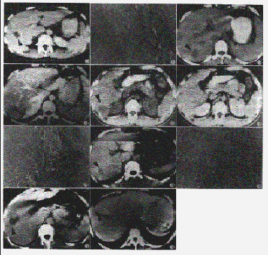

  第一组病例:(资料来源:蒋亚平,周康荣,黄晓武。肝脏炎性假瘤的ct 和mri 诊断,《临床放射学杂志》1998 年第17 卷第3 期,147-149 )
   图1  ct 平扫 病灶位于右前叶,2. 0cm 大小,境界不清。
 图2  增强早期,病灶内无早期强化。病灶轮廓较平扫清。
 图3  门静脉期,病灶呈环状强化,中央见有核心强化。且可见纤维索条影。
 图4  门静脉期 椭圆形病灶边缘呈“钟乳石”样强化。
 图5  延迟期 病灶轻度环状强化,边缘也可见“钟乳石”样强化,内见纤维间隔。
   第二组病例:(资料来源:左长京,段承祥,吕桃珍等。肝脏炎性假瘤的ct诊断,《临床放射学杂志》,1997年第16卷第2期,98-101)
图1 增强扫描示肝右叶卵圆形2. 0cm ×1. 8cm低密度病灶, 边缘清楚, 与平扫比较无明显强化
图2病理示病灶内大片凝固坏死的周边大量纤维组织包绕he ×116
图3 平扫示肝右后叶2.6cm ×1. 8cm 低密度病灶, 边缘较清, 密度较均匀
图4 同一病灶增强扫描, 病灶周边部分强化明显而使低密度缩小到1. 4cm×0. 8cm
图5 平扫示肝右后叶卵圆形4cm ×3cm 低密度灶, 边缘较清,密度均匀
图6 同一病灶增强扫描, 原低密度区均匀强化为等密度
图7 病理示病灶内大量组织细胞、淋巴细胞和淋巴滤泡, 较多的纤维组织, 病灶周围肝组织广泛充血出血及炎症反应, 小胆管增生he×116
图8 增强扫描示肝右后叶2. 0cm×1. 6cm 低密度病灶, 边缘不清, 密度不均匀
图9 病理示病灶内残剩的肝组织与肉芽组织呈灶性相互夹杂, 纤维组织增生, he×116
图10 增强扫描示肝右前叶3cm×2cm 哑铃形低密度灶, 与平扫比较无明显强化
图11 增强扫描示肝右前叶2. 5cm×0. 8cm 低密度病灶, 呈香焦形, 边缘清晰, 与平扫比较无明显强化
