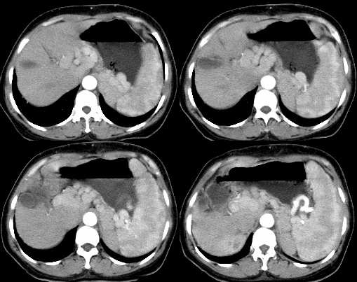

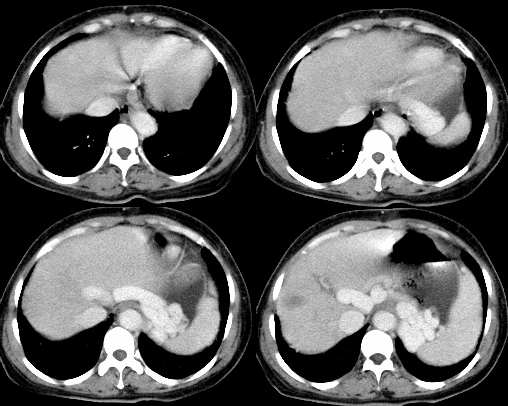

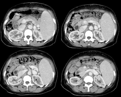

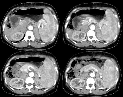

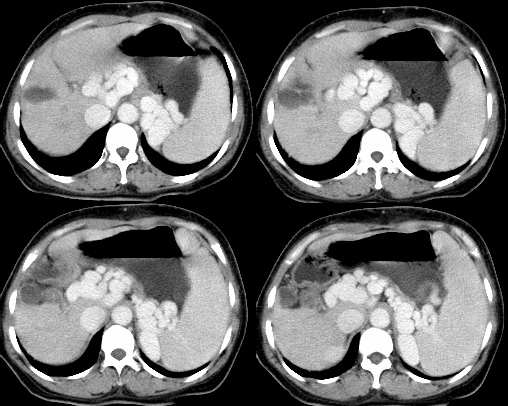

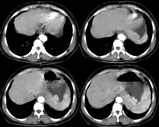

女,44岁
动脉期
静脉期

作者: jiajie    时间: 2005-10-12 15:38
脾静脉曲张
作者: 东北    时间: 2005-10-12 16:09
门脉高压 睥静脉曲张
作者: xytzp    时间: 2005-10-12 18:17
肝硬化,脾大,门脉高压 脾静脉曲张。
作者: 龙刚    时间: 2005-10-12 18:27
肝脏缩小,个叶比例失调,肝表凸凹不平,门静脉及下腔静脉扩张,脾大明显,脾静脉迂曲扩张,增强脾内强化密度不均匀,肾周脂肪消失.
考虑:肝硬化,脾大,门脉高压.
作者: niep    时间: 2005-10-12 19:02
第二肝门结构显示不清、门脉扩张脾静脉扩张迂曲脾肾分流、腹壁静脉迂曲,能否排除布加综合征?
作者: guzhongliangddd    时间: 2005-10-12 19:38
符合肝硬化伴门脉高压。

作者: fxt2347    时间: 2005-10-12 20:37
考虑: 肝硬化,脾大,门脉高压 脾静脉曲张。
作者: ZNXC    时间: 2005-10-12 21:31
肝硬化,脾大,门脉高压
作者: 流星1234    时间: 2005-10-12 22:01
肝硬化,脾大,门脉高压.
作者: lushijun    时间: 2005-10-12 22:47
[emb6]肝硬化,脾大,门脉高压 脾静脉曲张(脾脏血管瘤?)
作者: xiaoniu    时间: 2005-10-12 22:51
符合:1肝硬化,门脉高压,脾静脉曲张,脾大。
     2肝静脉未见显示,布-加氏综合征?
作者: slc0002slc    时间: 2005-10-12 23:22
肝硬化,脾大,门脉高压 脾静脉曲张.!
作者: 胜古    时间: 2005-10-12 23:28
楼上的战友能否解释一下什么是 布-加氏综合征

这个病例我考虑是:  脾大,门脉高压,脾静脉曲张
但是我有个疑问:我看这个肝脏的形态结构还算正常,肝硬化的诊断是否要有:肝萎缩的前提加上可以观察到静脉曲张,脾肿大等.   要有这些才诊断肝硬化.如果缺少其中某项肝硬化的诊断能否成立.
说的不对的地方望指正.

作者: liannianyouyu    时间: 2005-10-13 01:59
脾门静脉曲z张
作者: liujf    时间: 2005-10-13 02:50
病史是怎么样的经过?
肝脏的形态略不规整,其他表现很难支持肝硬化(就肝脏本身而言),肝脏的密度始终低于脾脏。主要表现的是异常的血管团和异常的血管,门静脉的肝内分支显示不清而且这些异常的血管团与肝右静脉关系密切,同时部分异常的血管团在动脉期就有了轻度强化,食道静脉丛未见明显异常。脾脏增大明显。

作者: limmm    时间: 2005-10-13 02:53
肝硬化并门静脉高压.
作者: 影象王    时间: 2005-10-13 02:54
典型的肝硬化、门脉高压、脾肿大。
作者: ssh7471    时间: 2005-10-13 03:49
[emb6]18楼
作者: 牟言科    时间: 2005-10-13 03:58
ct所见:脾脏增大,腹腔脾门区及脾静脉、肾静脉、门静脉、腹壁静脉等分支增粗扩张迂曲,肝裂略增宽。肝静脉及与下腔静脉开口处未见显示,下腔静脉增粗。
诊断:布查(budd-chiari)氏综合征并继发性门静脉高压及脾脏增大,考虑肝硬化。
分析:布查(budd-chiari)氏综合征是由于肝静脉或下腔静脉肝段阻塞引起的症状群。病因可以有肝静脉的血栓、肿瘤压迫及先天发育等。由于静脉回流受阻继发门静脉高压及肝硬化。本病例由于肝静脉与下腔的通路堵塞,门静脉的侧枝循环广泛良好建立(特别是脾静脉和左侧肾静脉的侧枝循环),使肝脏的大部分功能得以代偿,所以肝硬化的表现并不典型。本病例的病史可能特别长,所以考虑与先天发育有关。

作者: 13081830109    时间: 2005-10-13 04:12
作者: duguo    时间: 2005-10-13 06:04
肝硬化、门脉高压。

作者: junzilan5515    时间: 2005-10-13 06:35
肝硬化 脾大 门脉高压
作者: ssl1_1    时间: 2005-10-14 06:46
肝脏缩比例欠协调,肝表面欠光整,门静脉扩张,,脾静脉增粗迂曲,,脾大明显,,增强脾内强化密度欠均匀.
考虑:肝硬化,脾大,.
考虑:肝硬化,脾大,门脉高压.
