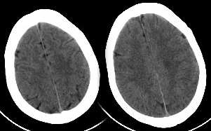

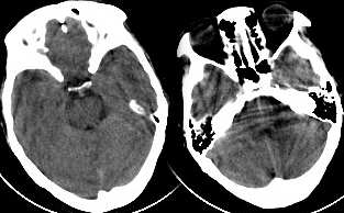

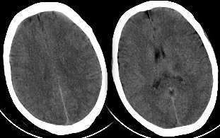

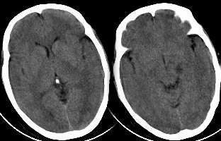

作者: yuanfang_22    时间: 2005-10-13 18:35
多发病变,+c
作者: jiajie    时间: 2005-10-13 18:41
内囊区病灶考虑腔梗。
丘脑下方病灶考虑脉络膜裂囊肿。
作者: honghuqitian    时间: 2005-10-13 18:51
左侧半卵圆中心及基底节腔梗
丘脑下方病灶不可靠,应该薄层扫描。
作者: liyur17135    时间: 2005-10-13 18:55
扩张左侧脑室颞角,建议薄扫
作者: jsgaojian    时间: 2005-10-13 19:03
如能排除机器原因产生的伪影(我们就出现过)考虑腔梗可能性大!
作者: guo6607    时间: 2005-10-13 19:22
标题: 回复:ct1984:女性,54岁,头痛,呕吐,腹泻,20余天!
以下是引用jsgaojian在2005-10-13 11:03:00的发言:[br]如能排除机器原因产生的伪影(我们就出现过)考虑腔梗可能性大!
发生部位也一样吗?
作者: 东北    时间: 2005-10-13 21:32
[emb6]腔梗
作者: lushijun    时间: 2005-10-13 22:03
[emb6]3楼意见
作者: guo6607    时间: 2005-10-13 22:46
标题: 原来是机器的原因!
本例病人可能是因为机器原因造成的,后做mri未见明显异常!真是很难想像,看来7楼会员也遇见过些类现像。
[本贴已被 guo6607 于 2005-10-15 11:34:31 修改过]
作者: jsgaojian    时间: 2005-10-14 01:10
有时机器的灵敏度会有所改变,造成伪影。鉴别的方法是:一般是由于中心伪影的缘故,所以密度异常区总在中心位置,换一个角度扫描密度异常区随之改变!
作者: xiaoniu    时间: 2005-10-14 02:44
又学了一点新知识,我没遇见过~~~[emb7][emb20][emb26]
作者: 流星1234    时间: 2005-10-14 02:51
腔隙性脑梗.
作者: ssl1_1    时间: 2005-10-14 05:36
每一个机器都有自己的毛病,我们的机器湿度必须在40%,否则就回有中心伪影,有时不是圆的,是裂隙状的
作者: 邓    时间: 2005-10-14 06:17
这也可以是伪影,开眼界了。
作者: gaozhengyi    时间: 2005-10-14 08:20
jsgaojian中尉判断地很正确,伪影出现往往有其规律性,例如本例伪影隔层出现,位置一致,形态固定.这类伪影往往出现于扫描野的正中,本例头摆得不是很正,无法判断是否位于中心.这类故障可以是校准的问题,也可以是探测器的问题.
作者: gaozhengyi    时间: 2005-10-14 08:21
以前曾经有一个医生问我:怎么我的一个病人做头部ct时每层中心都有一个圆形低密度?做矢状面重建发现大脑中心柱状黑影,我报了大脑中心低密度影,性质待定......
作者: llh913    时间: 2005-10-14 14:04
考虑腔梗,做增强吧.
作者: haitian598    时间: 2005-10-14 16:22
由于停电,我们忘了开空调,室内温度较高时,常出现类似梗塞的类圆形片样底密度,与梗塞的鉴别就是1.层层在固定的位置出现,2.变换体位空间位置不变,解剖位置变,但没见过隔层的,本病例图像较暗,应仔细观察,是不是没层都有.
