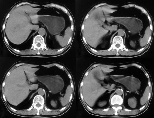

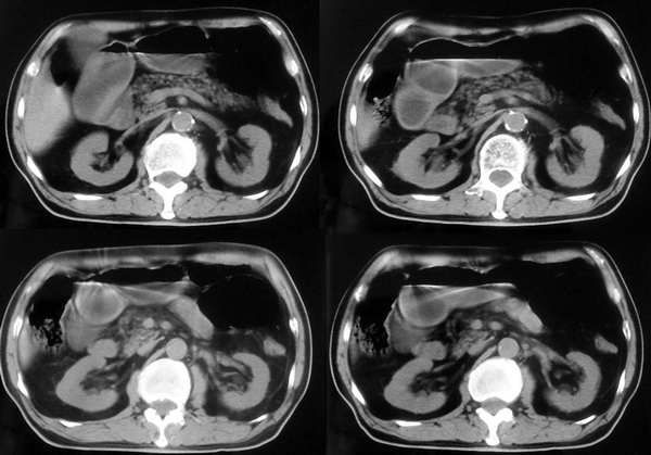

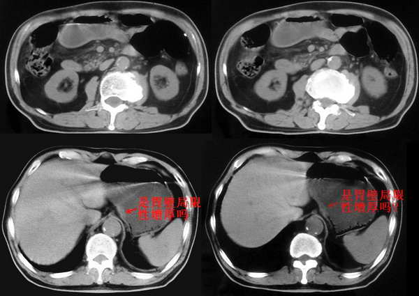

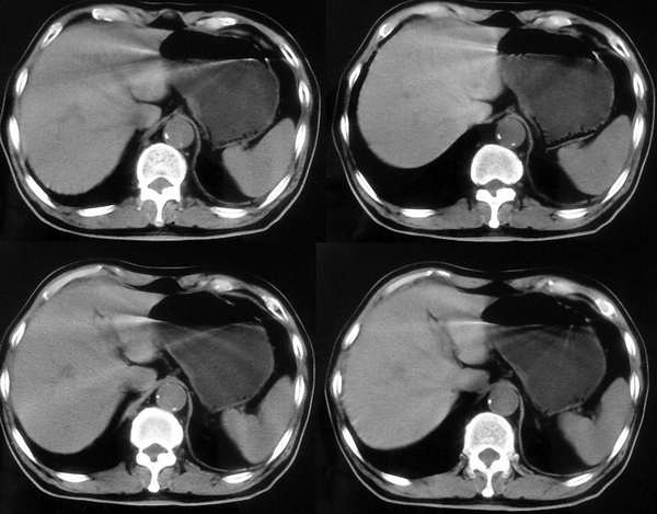

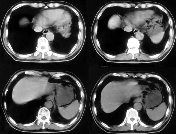

患者,男,79岁,嗳气、剑突下疼痛年余。

1胃壁不是局限性增厚,似乎应该是贲门下方的黏膜连续.
2胆囊较大壁厚,胆囊与十二指肠间隙欠清晰,有没有胆囊炎引发十二指肠狭窄的可能?
3胰腺实质内广泛点状钙化,慢性胰腺炎可能.
作者: 流星1234    时间: 2005-10-14 03:48
正常ct扫描图象喷门区局部可呈软组织块状,胰腺内见散在点状钙化.考虑慢性胰腺炎.
作者: gaozhengyi    时间: 2005-10-14 03:56
xiaoniu将军观察病例非常认真,发的帖子含金量往往很高。
正常情况下在ct检查时,胃有两个部位黏膜可以显示较厚,一是胃底贲门部,一是胃窦部,关键要看是否为延续移行,当然,做钡餐或胃镜检查会获取准确的答案了。
胆囊确实比较大,但我觉得囊壁还是可以的。如果有急性胆囊炎的临床症状伴有胆囊增大可以认为相关,但本例病史很长,不支持胆囊炎表现。慢性者往往表现为胆囊所小,以囊壁厚为主要表现。所以我认为胆囊虽大但价值不是太大。
胰腺内可见点状钙化,应该考虑到慢性胰腺炎的可能。另外该病例的胰腺有脂肪浸润表现。
作者: jiajie    时间: 2005-10-14 04:07
胰腺头、体部缩小,为不体积大致正常,胰腺内可见散在小点状钙化点,胰管增宽,考虑慢性胰腺炎。
作者: ssl1_1    时间: 2005-10-14 04:57
胰腺内可见散在小点状钙化点,可以考虑慢性胰腺炎。
作者: ghj    时间: 2005-10-14 05:18
[emb6]慢性胰腺炎
作者: pp529    时间: 2005-10-14 05:23
楼上各位老师谈得很透切了,象这种胃壁改变,假阳性或假阴性都有可能,最好做胃镜检查。大家拿出来私下讨论是很好的,相互交流,相得益彰。胆囊偏大,对于胆囊炎的诊断,ct的价值没有超声的价值大!
作者: yaoxzfjqz    时间: 2005-10-14 05:59
作者: lushijun    时间: 2005-10-14 06:11
[emb6]胰腺炎
作者: 东北    时间: 2005-10-14 16:21
慢性胰腺炎
作者: ssh7471    时间: 2005-10-14 17:00
[emb6]正常胃,慢性胰腺炎。
作者: tsxhfsk    时间: 2005-10-14 23:22
考虑慢性胰腺炎.
作者: xiaoniu    时间: 2005-10-15 18:20
标题: 回复:ct1989:[原创]腹部病变,请分析.
以下是引用gaozhengyi在2005-10-13 19:56:00的发言:[br]xiaoniu将军观察病例非常认真,发的帖子含金量往往很高。[br]正常情况下在ct检查时,胃有两个部位黏膜可以显示较厚,一是胃底贲门部,一是胃窦部,关键要看是否为延续移行,当然,做钡餐或胃镜检查会获取准确的答案了。[br]胆囊确实比较大,但我觉得囊壁还是可以的。如果有急性胆囊炎的临床症状伴有胆囊增大可以认为相关,但本例病史很长,不支持胆囊炎表现。慢性者往往表现为胆囊所小,以囊壁厚为主要表现。所以我认为胆囊虽大但价值不是太大。[br]胰腺内可见点状钙化,应该考虑到慢性胰腺炎的可能。另外该病例的胰腺有脂肪浸润表现。
gao斑竹过誉了
[emb23]就此患者,我想有没有慢性胰腺炎引发的十二指肠乳头以下的狭窄,因为乳头以上肠管是扩张的,也不知此点能否成立!!!![emb9]
