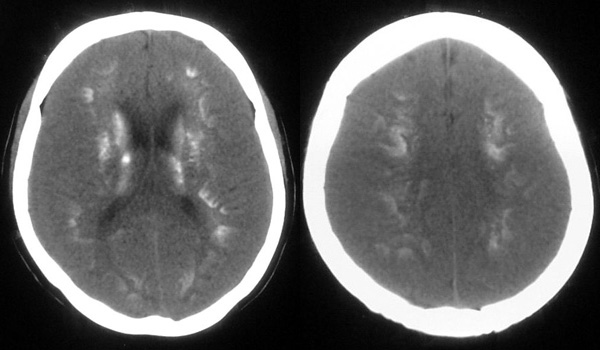

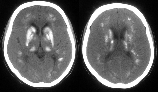

患者,女,49岁,头痛数年,有癫痫病史,无外伤史。

作者: 王维浦    时间: 2005-10-14 06:23
首先考虑甲旁低,清结合临床化验室检查。
作者: 王维浦    时间: 2005-10-14 06:26
还想说一句,这病临床并不少见。
作者: 流星1234    时间: 2005-10-14 07:00
支持楼上老兄的观点.
作者: xiaoniu    时间: 2005-10-14 07:03
首先考虑甲状旁腺功能低下和假甲状旁腺功能低下,请结合临床化验室检查。
作者: wnlyq8688    时间: 2005-10-14 07:07
首先考虑甲旁低,清结合临床化验室检查[emb6]
作者: ssl1_1    时间: 2005-10-14 07:22
甲旁低,前几天有过这种病例
作者: yuanfang_22    时间: 2005-10-14 08:38
这种病例应该发到〈典型病区〉
作者: llh913    时间: 2005-10-14 14:23
甲旁低,结合实验室检查.[emb6]
作者: lushijun    时间: 2005-10-14 14:27
[emb6]甲旁低,结合实验室检查.
作者: 东北    时间: 2005-10-14 16:24
[emb6]典型
作者: ssh7471    时间: 2005-10-14 16:56
[emb6][emb25]甲旁低
作者: 阿圣    时间: 2005-10-14 21:42
需要实验室化验:血钙、血磷、血钾、甲状旁腺激素、以及做甲状旁腺激素治疗试验。
需鉴别诊断:
1、甲状旁腺功能低下
2、假性甲状旁腺功能低下
3、假假性甲状旁腺功能低下
4、frah
5、生理性钙化
作者: mzjctmr    时间: 2005-10-14 22:46
比较典型,甲旁低。
作者: tsxhfsk    时间: 2005-10-14 23:15
考虑甲旁低
作者: znxc    时间: 2005-10-15 03:02
甲旁低。
作者: xiaoyanhong    时间: 2005-10-15 03:36
[emb6]
作者: CTQIU    时间: 2005-10-15 03:44
我们应该考虑为甲状腺功能低下,不过要做生化检查和临床表现。
要区别一下是真性还是假性的。这样才够专业啊。
请指教!
作者: CTQIU    时间: 2005-10-15 04:14
大家都知道这是甲状腺功能低下的典型影像改变。
但是要注意是真性或者是假性。要结合临床与生化检查。
作者: kbzyycm    时间: 2005-10-15 04:45
[emb6]甲状旁腺低下.
作者: xytzp    时间: 2005-10-15 04:53
首先考虑甲状旁腺功能低下,请结合临床化验室检查。
作者: aosangwa    时间: 2005-10-15 05:03
考虑甲旁低
作者: 大头    时间: 2005-10-15 05:24
甲旁低[emb6]
作者: 我爱影像    时间: 2005-10-15 06:01

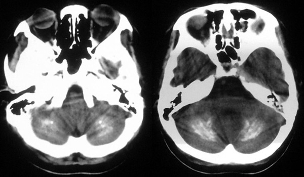

甲状旁腺低下:颅脑 ct 可见以基底节为中心的双侧对称性、多发性、多形性脑钙化的特点。除苍白球外,可广泛分布于壳核、尾状核、小脑齿状核、丘核、内囊及脑皮质、白质等处。
