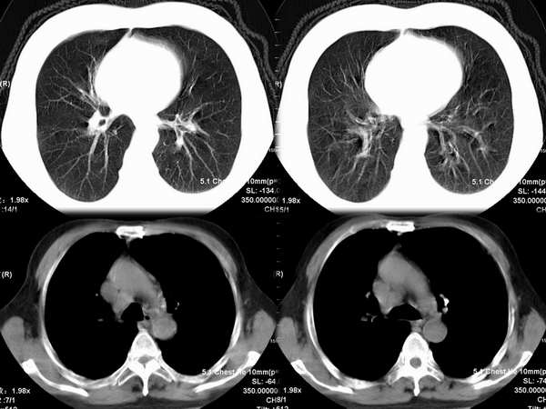

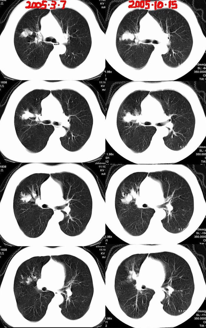

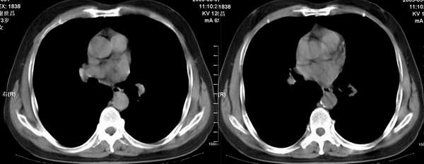

患者,男,73岁,发热、咳嗽一天入院。曾有“右上肺支气粘液栓”病史(2005年3月7日ct片)。今日再次ct复查。现传上二次相关图片,请各位老师赐教!
          2005年3月7日片
           2005年10月15日片

作者: lisihao    时间: 2005-10-16 01:26
病灶增大,周边见细小毛刺,考虑肺癌

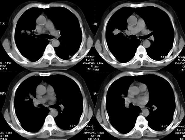

气管前腔静脉后见肿大的淋巴结,右肺上叶团块增大,考虑肺癌伴淋巴结转移

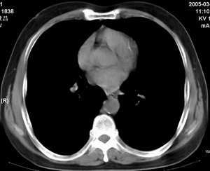

2005年3月7日片子:右肺上叶前段可见近段呈柱状远段呈y型分支状的高密度影(其上下层面呈多个分支)
边缘光滑。密度近端较低远端较高。远端肺组织呈云絮状阴影和小结节影。同时右肺上叶前段支气管略有狭窄。纵隔内可见多发肿大的淋巴结。
2005年10月15日片:
右肺上叶前段支气管明显狭窄且管壁增厚。远端分之状的高密度影略有增大,小结节影增多,云絮状阴影增大增浓。纵隔内肿大的淋巴结增大近2厘米。
临床资料很少,只是患者,男,73岁,发热、咳嗽一天入院。曾有“右上肺支气粘液栓”病史。治疗经过如何,其他的检查如何
考虑中央型肺癌伴支气粘液栓,阻塞性肺炎,纵隔淋巴结转移。

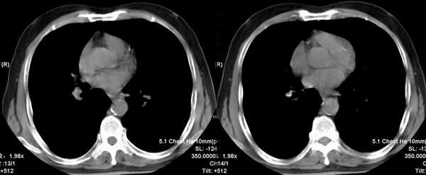

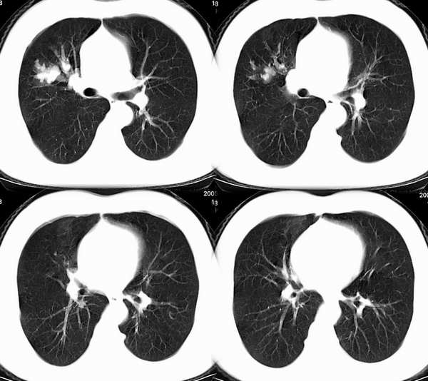

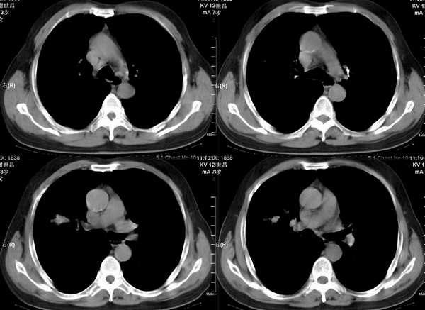

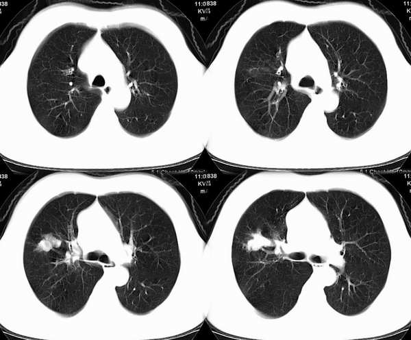

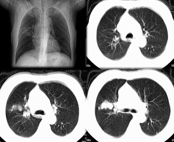

整理一下图片:
作者: duguo    时间: 2005-10-16 04:33
肺癌伴右肺门及淋巴结转移。
作者: pp    时间: 2005-10-16 04:51

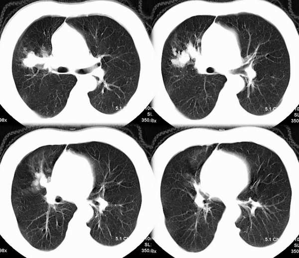

诊断:右上肺肺癌伴r10、r4区淋巴结转移,建议做增强扫描。
病史:患者,男,73岁,发热、咳嗽一天入院。
诊断依据:
1、老年男性73岁,是肺癌的高发年龄;
2、2005年10月15日ct片与2005年3月7日ct片比较,病灶有长大,出现了典型分叶征象;病灶周围出现磨玻璃样,可能系阻塞性肺炎改变,我觉得与肿瘤的分泌有个可能性大一些。
3、2005年10月15日ct片与2005年3月7日ct片比较,r4区淋巴结明显长大。虽然未作增强但2次ct片比较,第2次ct右肺门有增大。
鉴别诊断:
支气管粘液栓:病灶在无感染的情况下一般长大,不会出现纵隔淋巴结长增大。

大家分析的很好!尤其是pp先生做得前后图像对照十分直观明了,很有说服力!同意肺癌的诊断。

航书说:肺癌。第一次就可看到主肺动脉窗内增大淋巴结影。

两次片子比照,右肺上叶支气管管壁渐增厚,管腔渐狭窄,走形感觉也僵硬,病灶也增大,肿大的淋巴结增多,考虑:右肺上叶中心型肺癌,伴纵隔淋巴结转移。支气管粘液拴形成及右肺上叶阻塞性炎症。

右肺上叶肺门旁不规则肿块,深分叶,呈多个小结节融合而成,边缘有多个棘状突起,7个月后复查见肿块增大,气管腔静脉间淋巴结肿大。考虑周围型肺腺癌。

完全同意战友们意见!动态观察很说明问题!两次片子比照,右肺上叶支气管管壁渐增厚,管腔渐狭窄,走形感觉也僵硬,病灶也增大,肿大的淋巴结增多,右肺门较前增大,而且定位片示叶间水平裂向下膨隆提示占位性病变,考虑:右肺上叶中心型肺癌,伴纵隔淋巴结转移。支气管粘液拴形成及右肺上叶阻塞性炎症。先天性支气管闭锁有邻近肺野气肿及肺纹稀少;霉菌病淋巴结多无明显增大,而且临床多有基础病变。本例提醒我们在老年人粘液栓尤其是上肺时更应高度警惕早期肿瘤所致。
