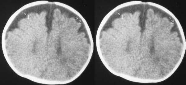

作者: hyhxn    时间: 2005-10-16 05:01
[emb6]新生儿缺血缺氧性脑病
作者: duguo    时间: 2005-10-16 05:17
发育异常。
作者: ssl1_1    时间: 2005-10-16 05:52
外部性脑积水
作者: pp    时间: 2005-10-16 06:35
外部性脑积水 hie?层面太少!!
作者: 影象王    时间: 2005-10-16 06:43
目前支持外部性脑积水,但要密切随访,有好多新生儿在初次影像表现很象脑积水,但过一段时间随着生长发育又慢慢充满了。有条件最好做mri检查。
作者: maomaotu    时间: 2005-10-16 06:57
标题: 回复:ct2004:[原创]男,50天,顺产,间断抽搐20天
以下是引用影象王在2005-10-15 22:43:00的发言:[br]目前支持外部性脑积水,但要密切随访,有好多新生儿在初次影像表现很象脑积水,但过一段时间随着生长发育又慢慢充满了。有条件最好做mri检查。
有道理!
作者: liannianyouyu    时间: 2005-10-16 15:14
外部性脑积水
作者: 东北    时间: 2005-10-16 16:03
[emb6]
作者: prsdl    时间: 2005-10-16 16:40
航书说:脑外是正常的,左顶叶考虑 新生儿缺血缺氧性脑病后改变。
作者: xiaoniu    时间: 2005-10-16 17:19
支持外部性脑积水[emb6]
作者: ssh7471    时间: 2005-10-16 17:58
[emb6]先天发育异常
作者: cefcmj    时间: 2005-10-16 19:49
左顶叶片状低密度影,边缘模糊。考虑 :新生儿缺血缺氧性脑病改变。
作者: 爱睡觉的猫    时间: 2005-10-16 21:42
根据临床考虑发育不良(脑皮质发育不良?),外部脑积水。
作者: caihe    时间: 2005-10-16 23:29
目前应该考虑外部性脑积水。
作者: 流星1234    时间: 2005-10-17 01:35
支持外部性脑积水,左侧顶叶密度较低,是否hie所致?片幅太少.
作者: jiajie    时间: 2005-10-17 01:42
双侧额部蛛网膜下腔及前纵裂增宽,呈脑脊液样密度。支持外部型脑积水。
作者: tsxhfsk    时间: 2005-10-17 04:05
目前支持外部性脑积水
作者: wzj893    时间: 2005-10-17 04:13
硬膜下水瘤表现。hie。
作者: wangzhanshuang    时间: 2005-10-17 04:13
外周性脑给水,有自愈倾向[emb6]
作者: mzjctmr    时间: 2005-10-17 04:14
图像传的太少,双侧额部蛛网膜下腔及前纵裂增宽,应该是超过了8mm,5mm,且呈脑脊液样密度。考虑外部性脑积水。
作者: cxg    时间: 2005-10-17 04:21
外部性脑积水!!!在小儿发育过程中常见,随着发育征象会消失,过去文献中提的很多,现在很少这样提了。一直疑惑是否有必要作这样的诊断,或者该怎样报?
作者: 中山医    时间: 2005-10-17 08:21
支持外部性脑积水。
作者: chengwei    时间: 2005-10-17 21:54
支持外部性脑积水
作者: llh913    时间: 2005-10-17 22:19
外部性脑积水.(缺血缺氧表现在基底节苍白球处多见.)
作者: tinghai7982    时间: 2005-10-18 03:06
外部性脑积水,但一般一到一年半会恢复
作者: didadoc    时间: 2005-10-18 04:18
外部性脑积水,左侧顶叶密度不均,请上传更多图片!!!!!!!!!!!!!

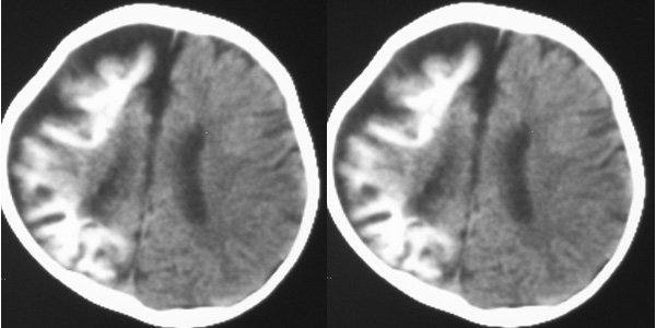

作者: dsa1    时间: 2005-10-24 05:31
两年后复查
[本贴已被 gaozhengyi 于 2005-10-23 21:42:01 修改过]

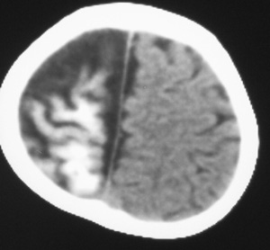

作者: dsa1    时间: 2005-10-24 05:33
[本贴已被 gaozhengyi 于 2005-10-23 21:42:47 修改过]
作者: aiqinhai    时间: 2005-10-24 05:36
脑颜面血管瘤
作者: jbhaaa111    时间: 2005-10-24 07:11
[emb6]外部性脑积水
作者: xiaoli    时间: 2005-11-14 06:23
目前支持外部性脑积水
作者: 杏林英杰    时间: 2005-11-14 22:55
脑外脑积水
作者: zhuming943066    时间: 2005-11-15 20:57
以下是引用杏林英杰在2005-11-14 14:55:00的发言:[br]脑外脑积水
作者: xiaoxiao1969    时间: 2005-11-16 23:16
外部性脑积水,左侧顶叶密度减低考虑伪影,因为,hie多为对称性.
作者: xinhai18    时间: 2005-11-17 04:17
以下是引用jiajie在2005-10-16 17:42:00的发言:[br]双侧额部蛛网膜下腔及前纵裂增宽,呈脑脊液样密度。支持外部型脑积水。
作者: shibing    时间: 2015-5-28 09:50
