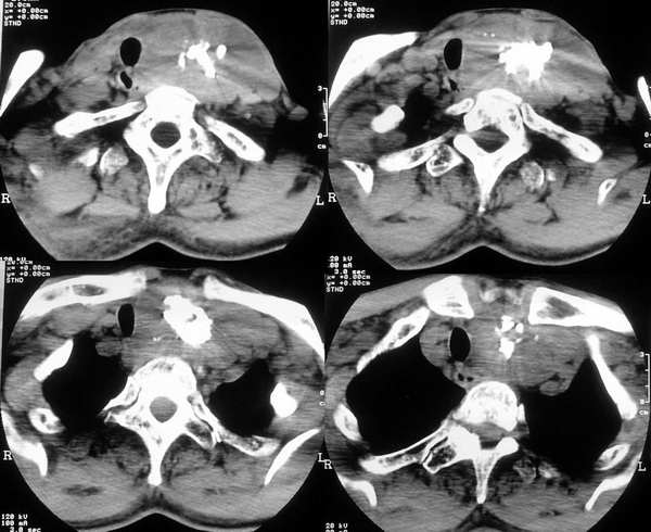

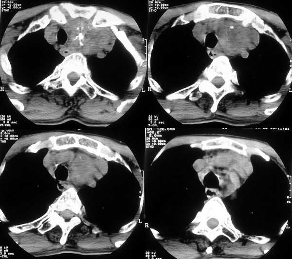

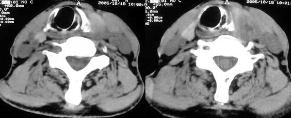

患者,男,64岁,左侧甲状腺肿大30年余.

作者: cyr    时间: 2005-10-19 03:49
左甲壮腺癌.
作者: 邓    时间: 2005-10-19 03:56
从此组图片上怎么区分良、恶性呢?请赐教。
作者: ysbzx    时间: 2005-10-19 04:07
左侧甲状腺明显增大,压迫气管右移,边界不清,密度不均,可见不规则钙化,未见有正常的甲状腺影。支持甲状腺癌,只是病史太长了。建议穿刺活检。
作者: soniclou    时间: 2005-10-19 04:09
内部密度不均的、有结节灶、颈浅深淋巴结肿大的首先考虑恶性
像本例考虑恶性可能大。
作者: 龙刚    时间: 2005-10-19 05:50
考虑是结节性甲状腺肿恶变,ct表现上面战友已经说过了,30年的颈部部肿物为什么现在才做ct呢?可能就是因为近期肿物生长迅速,患者感觉难以忍受.
作者: 难听    时间: 2005-10-19 06:01
考虑甲状腺肿。1,界线清楚,无明显外侵。2,未见确切淋巴结肿大。3,气管受压变形,但尚光滑。现暂未见确切恶性征象。
作者: ssh7471    时间: 2005-10-19 06:08
[emb6]左甲状腺ca
作者: lushijun    时间: 2005-10-19 14:08
[emb6]腺癌
作者: jiajie    时间: 2005-10-19 16:38
左侧甲状腺巨大混杂密度肿块,内见大颗粒状钙化,外缘囊变,周围颈部未见明显肿大淋巴结,考虑巨大甲状腺腺瘤。
作者: 航书    时间: 2005-10-19 16:42
航书说:左侧甲状腺增大,压迫气管右移,密度不均,可见不规则钙化,未见有正常的甲状腺影。考虑慢性甲状腺炎恶变成甲状腺癌。
作者: ycbabc    时间: 2005-10-19 17:50
甲状腺混杂密度,边界及不清晰考虑左侧甲状腺癌
作者: 山野樵夫    时间: 2005-10-19 18:15
[emb6]左侧巨大甲状腺腺瘤
作者: chengwei    时间: 2005-10-19 18:31
左侧甲状腺明显增大,压迫气管右移,边界不清,密度不均,见不规则钙化,支持甲状腺癌,[emb6]
作者: madong0    时间: 2005-10-19 20:43
标题: 回复:ct2015:[原创]甲状腺病变,请分析.
以下是引用ysbzx在2005-10-18 20:07:00的发言:[br]左侧甲状腺明显增大,压迫气管右移,边界不清,密度不均,可见不规则钙化,未见有正常的甲状腺影。支持甲状腺癌,只是病史太长了。建议穿刺活检。
作者: wplhj    时间: 2005-10-19 21:00
结甲癌变可能.[emb28]
作者: 东北    时间: 2005-10-19 22:33
[emb6]甲状腺腺瘤
作者: cefcmj    时间: 2005-10-20 01:27
支持甲状腺癌。
作者: ssl1_1    时间: 2005-10-20 02:16
[emb6][emb6][emb6]
作者: guzhongliangddd    时间: 2005-10-20 02:16
从病灶的整体形态看,具备较完整的包膜,其边界较清,对临近的组织结构是推移,压迫。病灶内呈混杂密度{有囊性,实性和大小读等的钙化},我考虑是良性病变以腺瘤的可能性更大{此患者不能性ct强化,对有无淋巴结的判断mri优于ct}。以上浅见,不对之处望战友指教。
作者: 影象王    时间: 2005-10-20 03:31
鉴别甲状腺肿瘤的良恶性确实比较困难,比较常见的是:1.肿瘤周围淋巴结转移。2.肿瘤包膜连续性中断。3.钙化呈细沙砾状。肿块大不一定就是恶性。看包膜情况以mr检查最为清楚,最少做ct增强检查。
作者: xcc106    时间: 2005-10-20 04:20
甲状腺ca可能性大。
作者: sunjian424    时间: 2005-10-20 07:26
这么长的病史考虑结节性甲状腺肿恶变
作者: 孙医生    时间: 2005-10-20 07:45
左甲状腺肿块,其内见钙化,肿块与周围正常甲状腺分界尚清晰.局部软组织无受累,无肿大淋巴结
考虑:甲状腺腺瘤.建议增强检查
作者: shibing    时间: 2015-5-28 10:02
腺癌
作者: muzi888    时间: 2015-5-28 10:56
考虑甲状腺肿。1,界线清楚,无明显外侵。2,未见确切淋巴结肿大。3,气管受压变形,但尚光滑。现暂未见确切恶性征象。4,病史30多年
