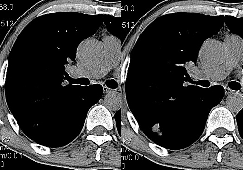

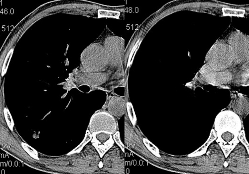

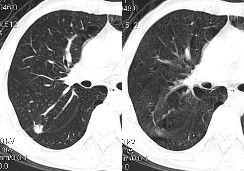

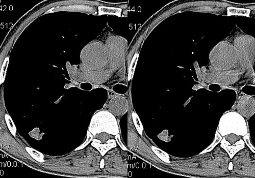

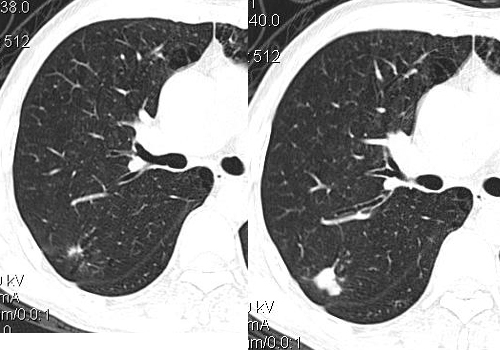

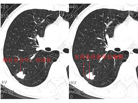

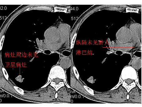

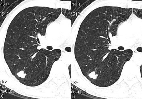

男,58岁,痰中带血2天。图片太多,其他部位按没发现问题对待吧。

作者: 吕军浩    时间: 2005-10-20 16:46
标题: 回复:肺内结节
男性,58,痰血+肺内孤立的分叶肿块=肺ca,似乎顺理成章,没人敢说我错!
但还有些表现提示有结核的可能
1.不知是扫描方式的边缘锐化缘故,还是病灶确实有包膜,纵隔窗病灶周围有厚薄均匀的壁!
2.病灶大体成梯形,尖端指向肺门
3.通过病灶的支气管有轻度支扩的表现。
4.病灶远端胸膜有增厚,胸膜牵拉,无法用转移或直接侵润解释。
5.边缘光滑锐利,无毛刺。
所以我原意把结核放第一位,肺癌待排。
近胸壁病灶,穿刺很容易,做个活检吧!不要很贸然的放化疗或开刀!
作者: 听蝉观竹    时间: 2005-10-20 16:53
标题: 分析
这个病例有两个突出的影像特点:1、病灶无钙化和卫星灶,周围十分清晰;2、病灶有供血血管。
 首先考虑周围型肺癌。
[本贴已被 听蝉观竹 于 2005-10-20 12:06:54 修改过]
作者: dglq    时间: 2005-10-20 16:53
右肺上叶后段小结节影,分叶及毛刺,周围未见卫星灶,考虑周围型肺癌.
作者: 航书    时间: 2005-10-20 17:11
二楼说得非常好完全赞同
作者: cyy136    时间: 2005-10-20 17:29
病灶呈明显分叶,第三幅图显示有短毛刺,内部无钙化,周围无卫星病灶..诊断肺癌应该无问题.
作者: lanhai    时间: 2005-10-20 17:41
应该是周围型肺癌,以腺癌可能性大.
作者: lushijun    时间: 2005-10-20 19:00
[emb6]周围型肺癌
作者: 3711040257    时间: 2005-10-20 19:14
[emb6]周围型肺癌[emb26]
作者: xiaoyanhong    时间: 2005-10-20 19:32
周围型肺癌可能性大,不除外不典型炎症
作者: 东北    时间: 2005-10-20 19:51
[emb6]
作者: duguo    时间: 2005-10-20 19:57
结核的机会多一些。
作者: guzhongliangddd    时间: 2005-10-20 20:25
我同意周围性肺癌的分析,1,该结节灶边缘不规则2,灶内恻可见异常血管供应3,灶外恻与由恻胸膜呈线壮相连。4,灶周围未见气肿征。
作者: 向武昌    时间: 2005-10-20 21:35
fei ai ,ke chuan ci.
作者: hejie    时间: 2005-10-20 21:50
肺下叶后基底段软组织结节影,肺窗上见病灶周围有许多增粗的血管影及小片状渗出影,1-2幅,纵隔窗见病灶前缘有“平直征”,近心侧见病灶边缘向内呈弓形凹陷,考虑球形肺炎。建议正规抗炎15天复查,排除周围型小肺癌.
作者: cefcmj    时间: 2005-10-20 22:02
周围型小肺癌可能性大。
作者: 山野樵夫    时间: 2005-10-20 23:05
边缘太光滑锐利了!完全同意二楼的,还是做穿刺吧
作者: tsxhfsk    时间: 2005-10-20 23:20
病灶有包膜,纵隔窗病灶周围有厚薄均匀的壁,边缘不光滑,毛刺细长。
还是小心好,做个活检吧!
作者: 我爱影像    时间: 2005-10-21 01:32
右肺上叶后段小结节影,分叶及毛刺,周围未见卫星灶,考虑周围型肺癌。
作者: caihe    时间: 2005-10-21 02:40
标题: 回复:ct2029:肺内结节
男,58岁,痰中带血2天。
支持右肺周围型肺癌诊断,基本可以排除肺结核。
[本贴已被 caihe 于 2005-10-20 18:44:11 修改过]
作者: shizhishan    时间: 2005-10-21 02:47
病灶呈分叶状,有毛刺,有胸膜凹陷征,可见增粗的供血血管,支持周围性肺癌。
作者: tinghai7982    时间: 2005-10-21 03:08
肺癌可能性大
作者: jiajie    时间: 2005-10-21 04:39
深分叶不规则结节,局部胸膜反应性增厚,可见供血血管,考虑周围型肺癌。
作者: xwctlw    时间: 2005-10-21 04:43
[emb6]周围型肺癌[emb6]
作者: liuzhiguang    时间: 2005-10-21 08:00
考虑周围型肺癌[emb6]
作者: ssl1_1    时间: 2005-10-22 06:34
周围型肺癌
作者: LGA123456    时间: 2005-10-22 17:19
右上肺叶后段见一深分叶结块影,并可见棘状突起.及细小毛刺.其内侧可见供血动脉.并可见胸膜下陷.其周未见卫星病灶.其内未见钙化影,斜裂未见牵拉移位.纵隔内未见肿大淋巴结.结合临床病人处于肺癌高危年龄,且痰中带血.综合以上分析肺癌诊断基本成立,肺结核不支持.
作者: 王玉    时间: 2005-10-22 17:33
我同意听蝉观竹的观点
就是肺癌的可能性大。
作者: judy160954    时间: 2005-10-23 17:37
病灶远侧肺气肿,局部胸膜增厚,分叶征明显,考虑肺癌。
作者: li98finder    时间: 2005-10-23 19:32
结核瘤与类圆形周围型肺癌最易混淆。结核性球形灶多见于40岁以下年轻人,少见痰带血,血沉变化少,有16%~28%病人痰中发现结核菌。外围肺癌多见于40岁以上病人,痰带血较多见,痰中癌细胞阳性者达40%~50%。在影像学方面,结核性球形病灶多呈圆形,见于上叶尖或后段,体积较小,一般不超过5cm直径,边界光滑,密度不匀可见钙化,16%~32%病例可见引流支气管影指向肺门,较少出现胸膜皱缩,增长慢,如中心液化出现空洞,多居中薄壁且内缘光滑。外围型肺癌上下叶分布差别不大。上:下=1.8~3:1,多见结节状,有毛刺及胸膜皱缩,生长较快。故本病例考虑为周围型肺癌可能性大,但还应进一步排除炎性假瘤可能,本人上周的一个类似病人病理就是炎性假瘤。
作者: 流星1234    时间: 2005-10-23 23:48
支持肺周围型肺癌
作者: shibing    时间: 2015-5-28 09:59
周围型肺癌
