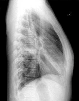

作者: 向医生    时间: 2004-5-16 08:37
没有病史。单看片象右下浸润型肺结核(病灶主要在右下叶背段内)。
作者: jiajie    时间: 2004-5-16 14:31
病灶分布在右肺中叶内段和下叶背段,
呈片絮状,考虑肺炎吸收期。
作者: 常山真人    时间: 2004-5-16 17:35
1考虑感染
2胸椎曲度变直,前后径/横径=?
作者: lanfeng    时间: 2004-5-17 05:35
右肺下叶背段,中叶渗出性病变,请先抗炎2周后复查。以和结核鉴别!!!!!!!!!!
作者: 寒江雪    时间: 2004-5-17 06:42
1直背综合症
2右肺中叶炎症
作者: wkj_wt    时间: 2004-5-17 20:34
考虑感染可能,结核代排
作者: wwg65578302    时间: 2004-5-18 05:46
缺少病史谁能诊断他就是武断
作者: walcon    时间: 2004-5-18 05:51
一定要在没资料的情况下说个结果:
结核
作者: 一帆风顺    时间: 2004-5-19 04:21
病灶分布在右肺中叶内段和下叶背段,
呈片絮状,上叶及肋隔角未见异常,考虑肺炎吸收期。
作者: guduchunmeng    时间: 2004-5-19 05:10
没有明显肋软骨钙化考虑病人年龄不大,病灶同时累及中叶,下叶背段首先考虑肺结核。
作者: 潘建华    时间: 2004-5-19 06:54
病史不知考虑感染性病变,炎症可能性大

作者: chongsuzhi    时间: 2004-5-21 05:04
好像有空洞还有液平,考虑肺脓肿。
作者: yangxuedong    时间: 2004-5-21 07:58
小叶性肺炎可能性大
作者: zengshuai    时间: 2004-5-21 20:22
感染好转?没有渗出了啊。胸腰段脊柱变直。来点病史吧。[emb28]
作者: miragewang    时间: 2004-5-22 06:40
没有临床资料吗?考虑结核吧
作者: amxl    时间: 2004-5-24 06:43
我也考虑结核
作者: hangph    时间: 2004-5-30 03:45

作者: 九目段    时间: 2004-6-10 02:56
ct结果:结核伴空洞形成。
作者: 向医生    时间: 2004-6-10 03:07
标题: 回复:x034肺
以下是引用九目段在2004-6-9 18:56:08的发言:[br]ct结果:结核伴空洞形成。
[emb6]
作者: sammycn    时间: 2004-6-10 08:46
结核[emb6]
作者: JUDY160954    时间: 2004-6-10 19:50
多考虑tb。
作者: 南国紫匀    时间: 2004-6-11 05:09
结果已经出来了,就算我是马后炮吧!
右下肺病灶既有增殖灶,又有渗出,还有少许纤维灶,又以下叶背段为主,即使看不到空洞,也要首先考虑为浸润型肺结核.

作者: iamzhangjiangan    时间: 2005-7-17 18:56
支气管扩张症或浸润型肺结核

作者: docterli    时间: 2008-4-8 09:16
在没有临床资料的情况下,首先考虑感染性病变,根据其发病部位,只能说结核可能性偏大些 !否则,就是猜的!
作者: dyqct    时间: 2008-4-8 19:01
可以下诊断,下叶背段最常见。
