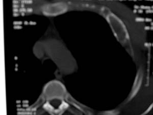

男性,成年,外伤后胸痛。

影象特点:右侧肋骨膨胀性改变,皮质变薄,图象不是很清楚,分不清里面是否有沙砾样钙化。
意见:骨良性改变,以下均有可能: 骨囊肿 ,abc(请结合病史),骨纤,畸形性骨炎,内生骨疣。
建议结合cr片
作者: liannianyouyu    时间: 2005-10-21 21:03
考虑内生性骨软骨瘤
作者: 听蝉观竹    时间: 2005-10-21 21:11
与外伤无关。
考虑肋骨纤维异常增殖症。依据:膨胀性改变,骨皮质增厚并完整、内有粗大骨嵴,磨砂玻璃样改变。

非骨化性纤维瘤..

肋骨轻度膨胀,骨皮质连续,骨小梁呈丝瓜瓤状改变,支持骨纤维异常增殖症。

支持肋骨骨纤维异常增生症的诊断。

肋骨良性病变,首先考虑骨纤!
作者: xiaoniu    时间: 2005-10-22 04:20
右侧肋骨膨胀性改变,骨皮质增厚并完整、内有粗大骨嵴,磨砂玻璃样改变。
考虑肋骨纤维异常增殖症。

与外伤无关。

骨纤维异常增殖
作者: jbhaaa111    时间: 2005-10-22 08:40
骨纤多骨发病多见,单骨发病不多见.如单发,骨囊肿不排外.如有病理结果谢谢上传.

骨纤或嗜酸性肉芽肿可能性大。

骨纤结构不良可能性大,但不除外骨嗜酸性肉芽肿及内生软骨瘤.

没有阳性体征,要我下诊断我支持骨纤

1、影像表现:肋骨膨胀性改变,骨皮质连续,局部增厚,髓质密度不均匀,可见散在不规则形骨化或钙化灶。未见明显软组织肿块或胸膜反应。
2、临床资料:男性,成年,外伤后胸痛。
3、诊断及鉴别诊断:从影像上表现,考虑骨良性病变>恶性病变。
  a骨嗜酸性肉芽肿:局限于骨的组织细胞增殖症,溶骨病损内含有组织
细胞和嗜酸性粒细胞累积。好发于青少年,影像表现主要是溶骨性病损。
  b骨纤异常增殖症:是以骨纤维变性为特征的骨病,进展缓慢,症状不明显。
  c骨巨细胞瘤:起病缓慢,潜在性生长,主要症状为局部间歇性疼痛。
影像表现:溶骨性破坏无骨膜反应,骨皮质膨胀变薄。
  d骨血管瘤:临床症状不明显,可有局部肿胀隐痛。影像表现:病骨破坏,局
部轻度膨胀。一般无骨膜反应。
  e单发骨髓瘤:好发中老年人,初为间隙性疼痛,继为持续性剧痛,常有严重
的进行性贫血、消瘦、发热等。影像表现:骨质疏松,穿凿样骨破坏,分房状膨胀
性改变,硬化性改变。化验检查:尿中凝溶蛋白阳性,血清钙和球蛋白升高,白球
蛋白比例倒置。
  f骨原发性网状细胞肉瘤:主要症状为局部疼痛和肿块,对放射治疗明显。影像
表现主要为溶骨性破坏,破坏区多呈斑点状或斑片状,边缘模糊,其间可见残存的
骨组织,局部骨皮质膨胀变薄,甚或中断缺损,骨膜反应轻微。肿瘤穿过骨皮质刚可
形成软组织肿块,界限不清且瘤骨。
  g转移瘤:单发者多为溶骨型,呈斑点、大片状或膨胀性破坏,边缘模糊,无硬
化,很少出现骨膜反应,可出现软组织肿块。
互相学习,请指教,期待病理。
