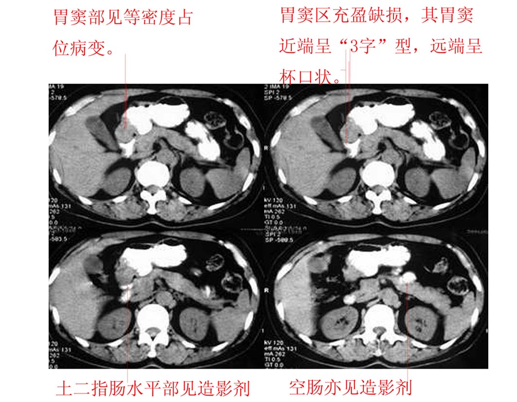

女 58  腹部不适  20余年  胃镜提示慢性胃炎   b超无阳性表现

占位是肯定,考虑良性息肉可能性大
作者: cefcmj    时间: 2005-10-22 20:13
胃窦部软组织肿块影,边缘清晰,与周围结构分界清。多考虑良性病变;建议活检排除恶性占位病变。

壁僵硬,考虑胃ca可能性较大
作者: 流星1234    时间: 2005-10-22 22:00
考虑胃癌可能性大
作者: 晓杰    时间: 2005-10-22 22:42
考虑胃癌可能性大
作者: duguo    时间: 2005-10-23 01:05
间质瘤。

该病例胃镜提示慢性胃炎,说明病变是位于胃窦黏膜下层平滑肌内.所以胃镜没有看到胃窦腔占位性病变.结合ct平扫图象,胃窦区病灶为类圆形等密度影,胃窦区近端显示为“3字征”,远端呈“杯口征”,十二指肠圈及空肠上段见造影剂残留,认为病灶位于胃窦黏膜下层平滑肌内,考虑:胃窦良性占位可能性大(平滑肌瘤),不是向腔内突出的占位性病变。如果是向腔内突出的占位性病变,胃镜应能发现。

本例胃窦部的局限性软组织肿块是肯定的,边界清楚,其内未见明显翕影或坏死,而胃镜检查未见明显肿块,更支持肿块是位于胃壁内的。胃壁间叶组织的良性肿瘤有平滑肌瘤、纤维瘤、神经纤维瘤、脂肪瘤、血管瘤等,而最常见的是平滑肌瘤。
作者: 向武昌    时间: 2005-10-23 04:20
若变换体位扫描或低张充气扫描仍有,应该让胃镜医生去反思,不必讨论.

我同意向医生的分析,及11战友的检查方法。
作者: dygzl    时间: 2005-10-23 05:04
图像太少,上下几层情况如何。
动态扫描一次,除外收缩的胃窦部假象。
作者: frzh    时间: 2005-10-23 05:20
胃窦占位,考虑良性,平滑肌瘤可能性大

16楼图像与前边是否为同一病例?
图像提示火山口状隆起,胃癌
作者: gaozhengyi    时间: 2005-10-23 05:52
图片太少,提供的四张图片中1和2还是同一层面,tsxhfsk不要太吝啬啊,能否再多传些图片上来?对于胃肠道的病变连续层面观察是非常重要的。
作者: xiaoniu    时间: 2005-10-23 06:13
胃镜炎性病变,有无胃黏膜炎性水肿性狭窄可能?

软组织肿块,边界清楚光滑,提示良性占位.考虑平滑肌瘤.

胃黏膜脱垂[emb19]

此病人经反复超声,胃镜及消化道造影均无阳性发现。经对症治疗现无任何不适

病  史:女,58岁,腹部不适20余年;胃镜提示慢性胃炎;b超无阳性表现。
ct表现:胃窦部见一块状类卵圆形等密度影,向浆膜面生长为主;对十二指肠有外压性的改变。
分  析:临床上 支持慢性胃炎的表现,未提示腹部触诊结果,是病历资料不够完善的地方。
        单从影像图片上看,需要考虑来自胃窦部胃壁近浆膜面的新生物,组织来源可以是间叶组织,包括平滑肌、脂肪、血管、纤维结缔组织、神经组织等;从生长方式及密度情况看,支持良性的表现多。
        本图片,胃的充盈也是不够理想的,如果触诊和b超均不支持,我个人认为应该在治疗一段时间,可在胃充分扩张的情况下,对胃进行再次扫描,而不应该简单地将其认为是个正常的影像巧合。

24楼的分析很精彩,本人认为可能是胃的充盈不够理想,胃没有完全扩张造成的假象.腹部触诊无阳性发现.本想再做一次胃低张充气ct,但病人不同意

胃窦部软组织肿块,良性病变可能性大。
作者: image-prince    时间: 2005-11-21 07:00
胃窦良性占位 首先考虑间质瘤

我个为认为对于胃窦的病灶诊断一定要小心,我也曾碰到这样的病例,ct平扫上胃窦上有肿块,但临床及胃镜等相关检查均未见异常。我个人认为这样的病例要注意以下几点:1、病人ct扫描前一定要准备好,喝足够的水,800-1200ml,让胃部充盈起来,最好打5mg654-2,10分钟后再扫描。否则易产生假象。2、最好是平扫和增强一起做。这样误诊的可能性更小。个人经验仅供参考。
作者: boaiwlp    时间: 2010-5-20 00:22
楼上所说的情况我也遇到过多次,ct上在胃窦区看到明确的肿块,可其他检查均未见异常,我觉得应该是假象,所以,ct诊断胃部占位一定要谨慎
