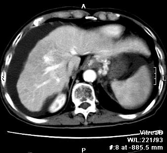

男性,69岁,因食欲减退,腹胀,来医院诊治。b超发现多发性占位后进行ct三期增强扫描。
讨论目的:诊断什么疾病?诊断依据?影像特点什什么?与平时所见的影像学表现有没有不同?如有不同应该考虑什么?如何造成的?
动脉期(注射造影剂25秒扫描,速度3.0ml/秒)
门脉期(注射造影剂55秒扫描)
平衡期(注射造影剂120秒扫描)

作者: 向医生    时间: 2005-10-27 05:02
标题: 回复:ct2061:肝脏三期增强扫描病变之三
这个病例有没有budd-chiari综合征值得商榷。
      我觉得该例动脉期下腔静脉右心房段及肝静脉入口附近明显强化是由于右心房内的造剂返流所至,左、中、右肝静脉尚可见到(见下图),奇静脉和半奇静脉没有明显增粗,尾叶亦未见明显增大,下腔静肝段好象还是看得到,所以是否合并有budd-chiari综合征呢?请大家讨论。
作者: 听蝉观竹    时间: 2005-10-27 20:54
这个病人已经进行dsa检查,证实是肝动脉-门静脉瘘,原因是原发性肝癌侵蚀门静脉所致;肝静脉、腔静脉没有梗阻,没有budd-chiari综合征的改变。病人afp多次检测>400,最近一次高达1400。
许多同仁分析很好,已经考虑到原发性肝癌合并动脉-门静脉瘘,特别要感谢阿圣、向医生两位版主精辟的分析合点评。我上传这个病例的目的,主要是想通过这个病例讨论进一步认识肝癌合并动脉-门静脉瘘的ct表现。
