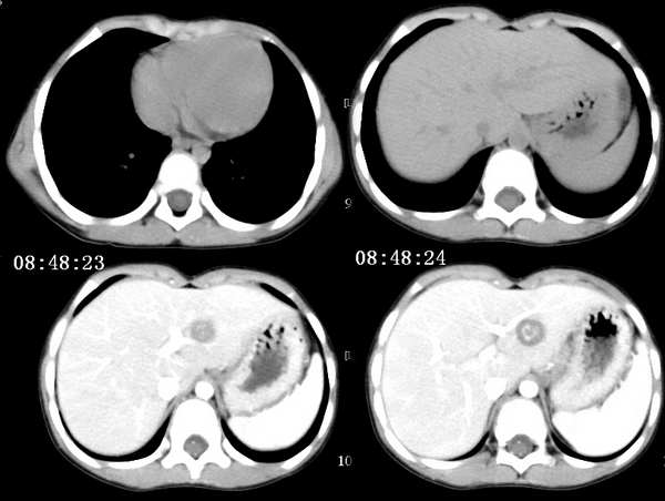

标题: CT2062:左肝内病变,请指教,(本人考虑左肝感染性病变考虑(1 [打印本页]

作者: xiaoniu    时间: 2005-10-25 07:04
标题: [原创]
多考虑结核性肉牙肿,中心斑片样钙化,强化为慢性炎性病灶特性。
[本贴已被 xiaoniu 于 2005-10-24 23:08:13 修改过]
作者: 影象王    时间: 2005-10-25 07:08
多考虑为炎性病变
作者: ycbabc    时间: 2005-10-25 17:28
支持炎性病变—结合性肉芽肿的诊断
作者: ZHANGHUANG0515    时间: 2005-10-25 17:58
考虑炎性病变.
作者: 向医生    时间: 2005-10-25 20:54
ct平扫显示肝左叶内有一类圆形低密度结节影,结节中部可见斑片状高密度钙化灶.增强扫描病灶边缘有环形强化,其内低密度灶及钙化灶均无强化.
          意见:符合肝结核性肉芽肿改变.
作者: llh913    时间: 2005-10-25 21:01
支持炎性肉芽肿.
作者: 流星1234    时间: 2005-10-25 21:07
支持肝结核性肉芽肿的诊断.
作者: liuwensi    时间: 2005-10-25 23:08
支持肝脏炎性肉芽肿
作者: 东北    时间: 2005-10-25 23:23
[emb6]
作者: liaoqiang    时间: 2005-10-25 23:56
[emb6]
作者: duguo    时间: 2005-10-26 00:48
结核病变周围界限不清,此病灶考虑寄生虫感染可能性大。
作者: myz3131    时间: 2005-10-26 02:26
肝囊虫,里面高密度为头节可能
作者: frzh    时间: 2005-10-26 02:43
炎性假瘤
作者: fzr713457    时间: 2005-10-26 03:16
[emb6]
作者: wxy7406    时间: 2005-10-26 03:35
结核性肉芽肿
作者: ssl1_1    时间: 2005-10-26 03:46
我认为此病灶无强化,中心有钙化,符合结核干酪坏死之改变.{寄生虫病一般都有包膜}
作者: caihe    时间: 2005-10-26 04:19
请问楼主,病人是否有肺结核病史,如有肺结核,那么肝左叶病灶应考虑结核性肉芽肿。
作者: 13081830109    时间: 2005-10-26 04:30
我见过类似的    是炎性病变.
作者: no    时间: 2005-10-26 05:47
炎性肉芽肿[emb6]霉菌?
