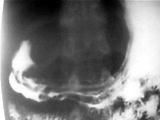

上腹不适,呃逆一月.

胃小弯弧形压迹(有否压迫球压迫?),有可能来源于肝左叶的病变,查肝脏。

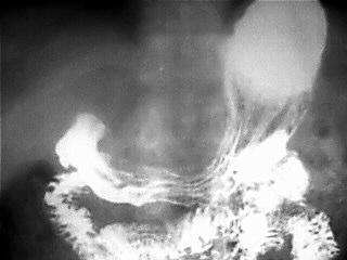

没有任何外压力,
仰卧、俯卧各一张

胃小弯可见较大弧形压迹,不知蠕动如何,考虑为外压性改变,可能来源于肝左叶,ct检查就明白了
作者: huhong1111111    时间: 2005-10-27 01:58
有平滑肌瘤可能吗

胃小弯可见较大弧形压迹,胃粘膜尚完整,考虑为腹腔病变外压性改变,

好大的压迹!胃未见破坏征象,为外压性改变.大家都在猜,我也来一个,    畸胎瘤 .建议ct

[emb9]胃形固定,小弯较大弧形压迹,粘膜尚完整,胃窦似僵。考虑胃外恶性肿瘤胃壁浸润。

支持!仰卧和俯卧片显示胃小弯侧形态固定,呈明显的弧形压迹。最大可能为肝左叶的肿瘤性病变。

ba剂大部积聚在胃底,胃体气ba双重影   这两张照片应都是仰卧位

胰腺病变不能排除,应该继续ct检查.

胃小弯外压性改变,应该ct检查.

仰、俯卧位胃小弯弧形轮廓形态较固定,胃腔内粘膜形态柔软,未见中断征象。考虑外源性推压,大部分来源于肝左叶占位可能性大。但有时正常“牛角型”胃也有此改变。

胃的蠕动怎么样?我前几天见过一例和此片没有什么区别,还是考虑胃外的病变。上次我们的病人做ct完后 是肝左叶的一个大囊肿与胃小弯粘连较紧。[emb6][emb6]

胃小弯侧弧形受压,胃壁完整,粘膜皱襞规整,考虑胃小弯侧外压性占位病变,建议ct

胃窦占位性病变,表面可见腔内龛影,首先应考虑胃窦癌或淋巴瘤。
