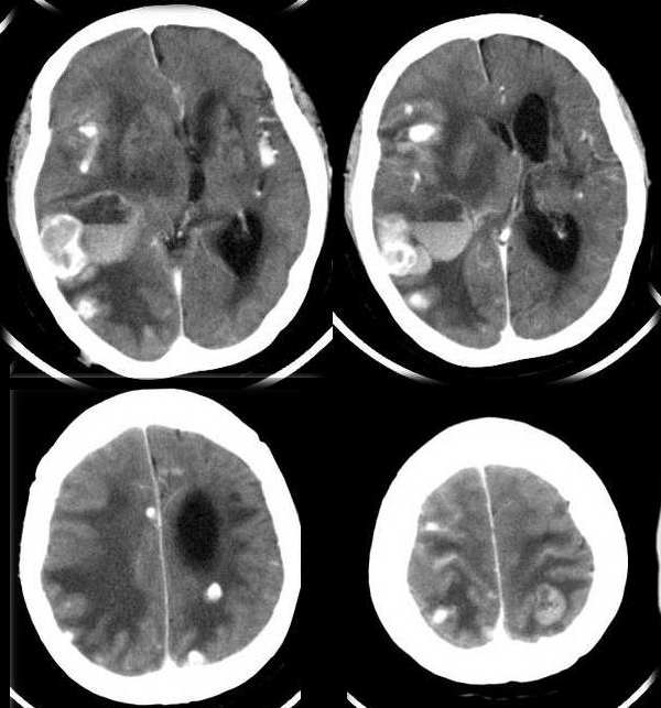

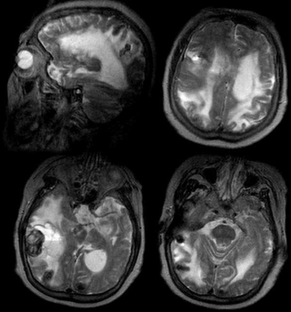

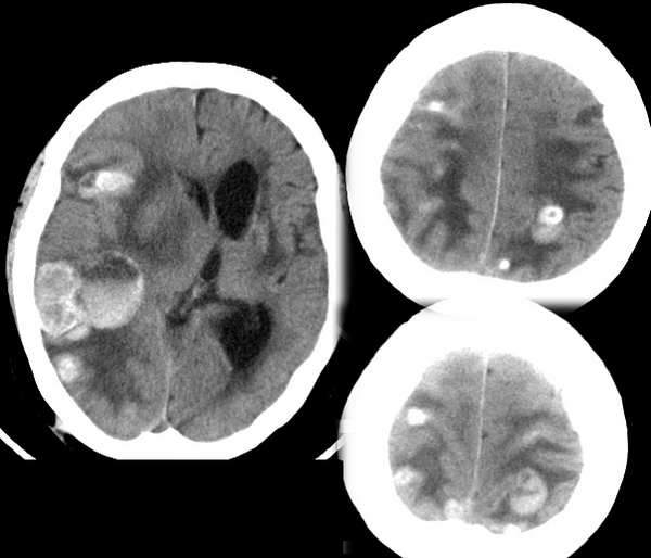

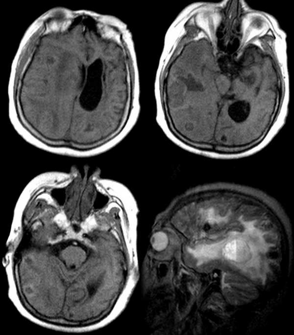

患者女,59岁,因“饮水呛咳伴不能行走三天”入院。查体:左侧肢体肌力3级,右侧肢体肌力3-4级,双侧巴氏征(+)。既往多次ct片(2001至今)可见左顶枕叶可见多发结节及环状钙化影,周围可见轻度水肿征象,多发脑梗塞灶,因前片无法存储且质量较差而未能上传,敬请谅解

脑内多个结节及囊状影,周围有明显水肿,中线结构左移,部分结节呈高密度钙化状,部分囊内可见液平,囊液呈高密度,应该是个脑内转移瘤并出血。
本例需要与多发脑脓肿、脑结核瘤和脑囊虫病等鉴别。
    脑脓肿的壁较薄,厚度较均匀,本例肿块壁较厚且厚薄不均;
    多个脑结核瘤灶内同时出现出血太少,而脑转移瘤内出血却不少见。
    囊虫病灶较小,直径多不超过1cm,临床上病史有助支持。

患者女,59岁,“饮水呛咳伴不能行走三天”
结合病史,增强ct及mri多发病灶位于皮髓交界区,水肿明显,环形病灶强化,首先应该考虑消化道肿瘤脑内转移瘤并出血,但恶性肿瘤活了4年有点不可思议,是否有治疗过?比如:放疗?病史再问问看。

诊断此类病变应该先考虑常见病,结合病人年龄情况诊断:转移瘤>脑脓肿>脑内囊虫
但是病人病程较长,建议查hiv

脑内多个结节及囊状影,周围有明显水肿,中线结构左移,部分结节呈高密度钙化状,部分囊内可见液平,囊液呈高密度,结合病史较长首先考虑肺寄生虫病:脑型肺吸虫病。.结合接触史?结合病史?

9402-guqh2先生的病例确实够难的!如果让我考虑的话我首先考虑结核,即结核性肉芽肿或称为结核瘤。平扫可见颅内多发结节状高密度影,形态各异,周围有水肿。病变大部分分布于较浅的脑皮层区。增强扫描高密度结节有强化,呈现出高上加高的特点,这表明虽然病变呈钙化密度,但其还有丰富的血供,可用结核性肉芽肿来解释。该病例脑实质内低密度也非常多,除了高密度病灶周围的水肿外,还存在软化灶和脑白质稀疏。
脑转移瘤的实质部分强化也会非常明显,但一是缺乏多样性,即同一病人的颅内转移瘤从形态上是大致相同的,只是大小可以不一;二是转移瘤的水肿一般还要明显些;还有如果是转移瘤的话,能存活四年也太长啦!一开始我也考虑过囊虫病,但病灶的多样性和楼主提供的相关化验阴性只好排除了。

双侧顶、枕、颞叶皮质、皮质下、脑膜区可见多发性点状、壳状钙化灶,存在脑萎缩、脑白质水肿,较大病灶壳状钙化不明显,内可见液液平面,病变壁似有强化。
如果这样理解:首先出血病灶较大,然后吸收变小,最后成点状钙化,新出血灶不断出现,然后再钙化。
考虑脑淀粉样血管病伴发出血。

从病程长,多形态结节且有强化周边可见水肿灶脑结核并出血.
作者: 影象王    时间: 2005-10-27 21:48
楼主是镇江人,位于长江中下游地区,病人也应该是镇江地区的吧,属于偏南方地区,结合病史情况,仍然考虑寄生虫或霉菌感染性病变。囊虫病变首先一般没有这么大,再就是北方多见,南方少见。南方多见的是霉菌感染(病灶形态多比较巨大,如肺的霉菌感染)和寄生虫感染。建议进一步化验检查。根据病史肿瘤性病变不能考虑,而且病变合并钙化时间较长,应该考虑良性病变。

多谢各位同道专家的分析,我因此获益匪浅,该病例今天上午我们讨论考虑“多发性脑动脉瘤及多发动脉瘤样扩张伴部分病灶瘤旁出血可能,提示临床排除有无结节性多动脉炎可能”,下午又进行了cta检查,可显示两侧大脑中动脉侧裂池区两分支对称性较大范围瘤样扩张,余所有病灶均位于皮层区且明显强化,部分病灶周围有小网状血管样改变,脑内血管狭窄与扩张合并发生。所有病灶一元化解释是否行得通,这个诊断能否继续支持,请各位同道发表高论,不吝赐教,敬感![emb10][emb5][emb28]
