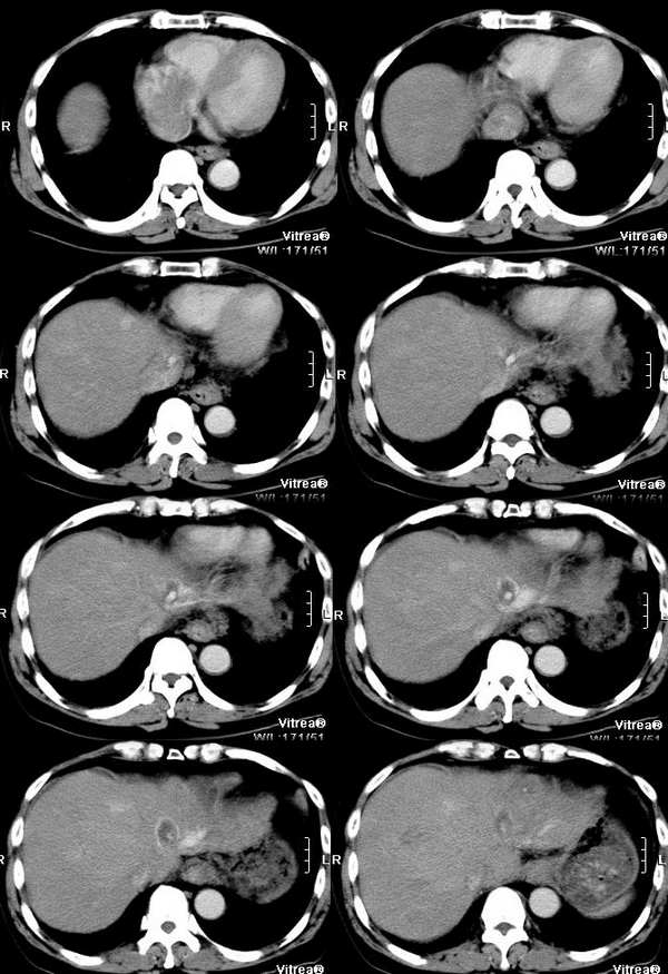

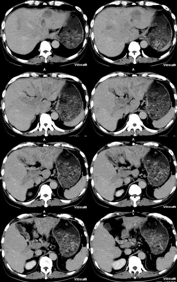

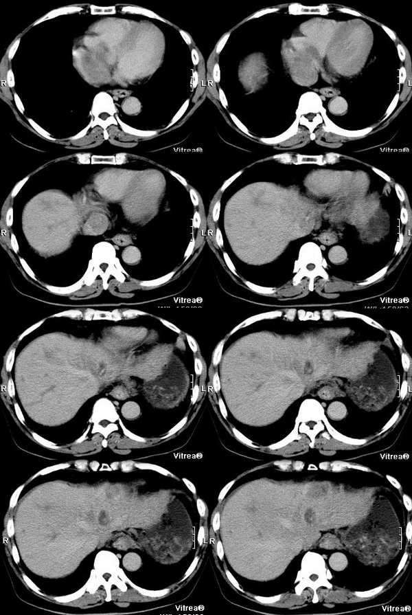

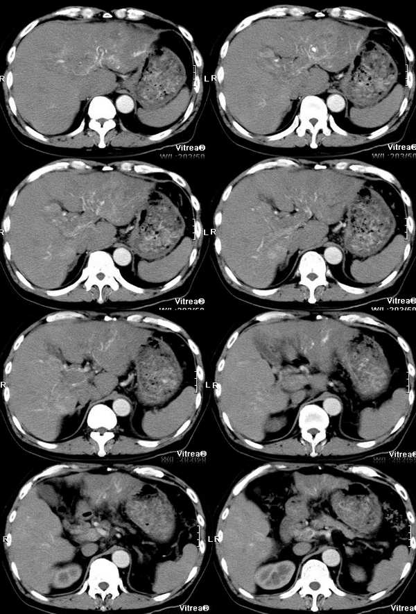

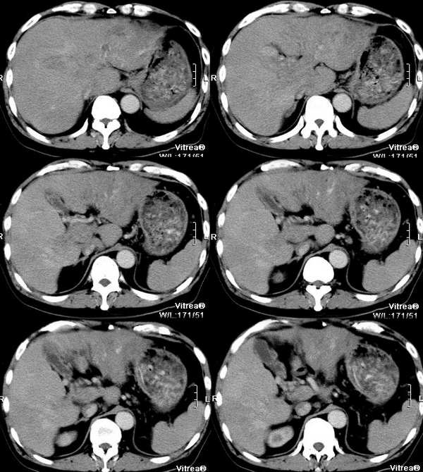

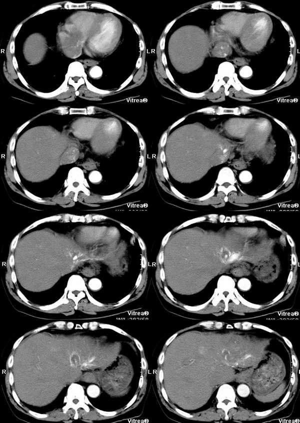

男性,58岁,肝硬化数年,近几个月出现黄疸,腹胀,食欲下降,尤其双下肢浮肿明显。超声提示肝脏多个结节。ct三期扫描图像如下:
动脉期:
门脉期:
平衡期:

肝静脉:在动脉期的第一张图片上就可以看到右心房的充盈缺损和下腔静脉近心段的明显增粗,增粗的下腔静脉内部可以见到点状、条状的强化血管影,这些强化的血管影是什么来源?这些高密度影蜿蜒曲折,和主动脉同时显影,所以只能考虑为主动脉的分支血管之一。到门脉期和平衡期,右心房的充盈缺损更加明显了,肝静脉和下腔静脉的强化非常微弱,肝段下腔静脉的管腔十分狭窄,但肝外段的下腔静脉明显的饱满,这是由于右心房的充盈缺损和下腔静脉近心段的栓子梗阻造成的。在动脉期肝左叶有一条横行血管也非常引人注目,考虑为肝左静脉的可能,但其汇入腔静脉端呈一盲端,估计终止于栓子部位,该血管的过早显影提示存在动静脉分流,从病因上来说以原发性肝癌最为常见。在临床上,该患者有双下肢明显的浮肿,要用下腔静脉的梗阻来解释。
门静脉:门静脉不论在门静脉期还是实质期(其实对于这个病人来说,我们平常所说的门静脉期还是实质期已经不适用了)均未见显影,在实质期反而发现门静脉和周围密度增高的肝实质相比呈低密度,这说明门静脉主干和主要分支均形成栓子。由于正常情况下,肝脏的大部分血供来自门静脉,这就造成了肝脏的强化幅度明显下降。在胰头勾突前方可以见到扩张的血管分支,应该为门静脉的侧枝循环血管,但是奇怪的一点是脾脏不大,不太好解释。
肝动脉:从动脉期看,肝门区肝动脉及其分支明显的增粗、增多。非常值得注意的是肝左叶见到明显扩张的肝动脉分支,这是动脉期估计肿瘤部位的重要线索。

肿瘤:由于肝脏本身存在血液循环的异常,所以肿瘤的血供也会受到影响。该患者在动脉期肝左叶见到明显扩张的肝动脉分支和肝左静脉的早期显影,强烈提示左叶病变。尽管没有见到明显的动脉期肿瘤强化,但仔细观察还是有动脉供血病变的,不过密度较淡,边缘模糊;在平衡期,左叶肿瘤露出其真面目,和肝脏实质相比呈低密度。由于患者有多年肝硬化病史和存在动静脉分流和静脉栓子,综合考虑还是应该首先考虑为原发性肝癌。另外腔静脉内栓子动脉期明显动脉供血,也是肝癌癌栓的特征,这一点和hejie的意见不同。
