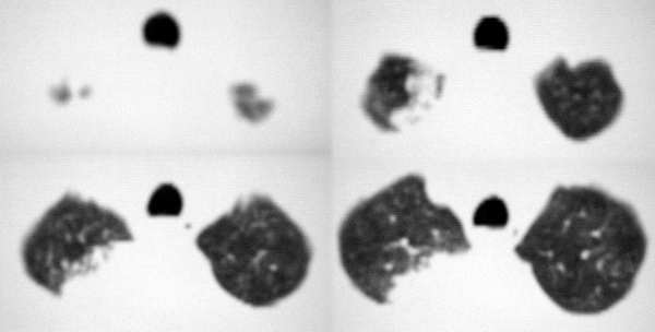

m 56y 声嘶,消瘦併咳嗽20天。体检:颈部软组织肿胀未见肿块及结节腹部(-)。

右肺中央型肺癌伴肺内、肺门及纵隔淋巴结、局部胸膜转移,侵犯喉返神经,病变侵及上腔静脉。

在2楼基础上补充:合并癌性淋巴管炎!

[emb6]2楼,我看右上肺支气管好像狭窄[emb18]

[emb6]右肺中央型肺癌伴肺内、肺门及纵隔淋巴结、局部胸膜转移,侵犯喉返神经,病变侵及上腔静脉
[emb10]合并癌性淋巴管炎,能否讲解?

右上肺后段大片状密度增高影,并空洞形成,空洞内壁较光整,两上肺似有肺泡增殖结节影,肺门纵隔淋巴结肿大.考虑:1、肺结核并肺门、纵隔淋巴肿结核;2、右中心型肺癌并肺内转移,纵隔淋巴结转移。

右上叶周围型肺癌并癌性淋巴管炎、肺门淋巴结转移。按空洞特征,可以考虑是鳞癌。

如果有骨窗,我敢说骨皮质也有破坏,那么是不是也就没有讨论的价值了呢,多嘴一句
