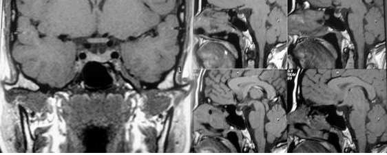

女性,30岁;有泌乳史,

作者: zjwxjh    时间: 2005-10-28 19:10
垂体微腺瘤
作者: dr.king    时间: 2005-10-28 20:43
垂体微腺瘤,临床症状也支持.
作者: chengwei    时间: 2005-10-28 22:39
[emb6]
作者: 王维浦    时间: 2005-10-29 04:30

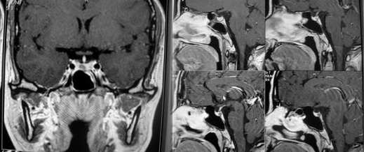

片子做的挺漂亮的,增强的时机把握的挺好。支持垂体瘤
羡慕!!!
作者: ssh7471    时间: 2005-10-29 04:36
请战友指点:垂体微腺瘤与rathke囊肿鉴别;本人认为后者可能大。
作者: jiangjing    时间: 2005-10-29 08:13
支持垂体微腺瘤。 rathke在注入造影剂后半小时发生显著强化。
作者: huangaiying1    时间: 2005-10-29 18:59
垂体微腺瘤
作者: ssh7471    时间: 2005-10-31 05:29
请教各位斑竹,详细分析一下。
作者: zyx168    时间: 2008-7-30 02:13
垂体微腺瘤
作者: dangjiancai    时间: 2015-1-26 10:17
好病例。
作者: jzp0434    时间: 2015-10-6 14:26
很典型的垂体微腺瘤。
