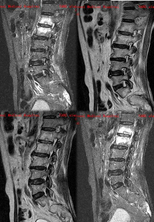

74岁女,腰痛,不能起卧

椎间盘向椎体面突出伴一、二腰椎缺血性压缩骨折(轻度)。
作者: myz3131    时间: 2005-10-31 20:38
骨挫伤

作者: 影象王    时间: 2005-10-31 22:38
多考虑椎体轻度压缩性改变,骨髓水肿,为比较新鲜的压缩性改变。请临床支持,追问病史。
作者: 王维浦    时间: 2005-11-1 04:28
诊断--慢性椎间盘炎  原因:1.l1-2椎间隙变窄 2.间盘相邻上下椎体同时受累 3.椎体边缘骨质增生但无明显破坏  4.椎前后部软组织略增厚(考虑增厚的前后纵韧带,不是椎旁脓肿)。5.椎体形态正常
鉴别诊断(不细谈了)---腰椎结核  椎体转移瘤
作者: 王维浦    时间: 2005-11-1 04:39
补充原因:6.l1-2椎间盘无明显破坏
作者: 小翟    时间: 2005-11-1 05:48
许莫氏结节,终板炎,不除外椎间盘感染
作者: gaozhengyi    时间: 2005-11-1 15:39
相邻两个椎体的含水量增高,边缘模糊,相邻椎间盘形态正常,骨皮质未见明显的破坏.椎体前方软组织有增厚,呈现长t1长t2信号.尽管没有提供外伤史且椎体形态正常,但骨髓的水肿如何解释?我觉得应该首先考虑外伤所致,其次可以想到椎间盘炎累及相邻椎体的可能,结核和转移瘤不好考虑.

作者: xiaoxiao1969    时间: 2005-11-2 01:38
胸11\\12椎体长t1\\长t2信号,边缘模糊,虽然椎间隙无狭窄.但是还是应该首先考虑结核,请问病史,并结合相关化验.
作者: ZZHM    时间: 2005-11-2 06:33
考虑椎间盘炎1-l1/2椎间盘t2信号较相邻椎间盘信号高,椎前软组织信号超过l1椎体高度,范围较广;2-l1,2椎体相对应缘骨质异常信号改变。
作者: lihua860    时间: 2005-11-5 07:17
椎间盘及椎体退变所致的椎体骨髓水肿,应该属于椎间盘炎的一种,不象转移和结核

1.挫伤
2.tb,肿瘤等(不是特象,基本排除)
依据:
同时软组织也有病变
建议:
结合病史

病人没有外伤史,还是要考虑终板炎或椎间盘炎。
作者: lihaixue800    时间: 2005-11-13 02:18
首选结核,依据:1、椎间隙狭窄2、邻近椎体信号异常,上下椎板边缘毛糙3、椎间盘未见明显突出4、椎体前方可见较厚的软组织肿块影。相邻椎体信号异常范围过大,基本可以除外椎板炎,也基本可以除外骨挫伤(对吻性)。

应详细询问病史。腰1、2椎体长t1长t2异常信号,椎体前缘梭形长t1长t2异常信号,椎间隙变窄,终板受侵,间盘信号不均,考虑椎体结核伴冷脓肿形成。
作者: ZHWW    时间: 2005-11-27 06:14
腰椎退变,l1/2许莫氏结节,终板炎。
作者: wzf    时间: 2005-11-27 23:57
考虑炎性病变
作者: lihaixue800    时间: 2005-11-28 02:11
相邻椎体长t1长t2信号,椎间盘信号略异常,椎间隙无狭窄,椎体前方可见异常软组织信号,结核可能性大,怎么没有tra位图象

作者: 理查基尔    时间: 2005-12-25 11:04
腰12椎体呈长t1 长t2信号改变且腰1/2椎间盘信号较高,病人年龄较大,故认为轻微外伤所致的可能性大。

无外伤考虑结核,有外伤则考虑外伤性水肿
作者: zhy6290    时间: 2006-1-2 01:10
外伤可能性大
作者: zhangws    时间: 2006-1-8 00:18
l1/2椎体结核>椎体软骨终板炎

考虑退变,骨松质内水肿,不排除转移瘤可能。

作者: yangf1228    时间: 2006-7-13 17:40
考虑1、l1、2椎体急性压缩性骨折?2、椎间盘炎?
作者: yz    时间: 2006-7-13 19:30
考虑为l1及l2椎体骨髓挫伤水肿、椎前血肿;
l1椎体下缘许茂氏结节形成。
作者: 医影先锋    时间: 2006-7-25 00:31
椎体慢性损伤(骨髓水肿)可能性大,不排外椎体tb,建议结合病史
作者: wubin    时间: 2006-7-25 04:28
没有病史,可能性太多了.我们是影像诊断医生,不是看片匠.我们需要尽可能掌握详细信息,作出最有可能,最有价值的诊断.
作者: 华佗    时间: 2006-8-3 02:52
作者: sangyarong    时间: 2006-8-4 04:08
描述非常好,同意椎间盘炎。
作者: sdpyhft    时间: 2006-8-4 16:02
支持老年性骨疏松并l1.2新鲜压缩骨折。
