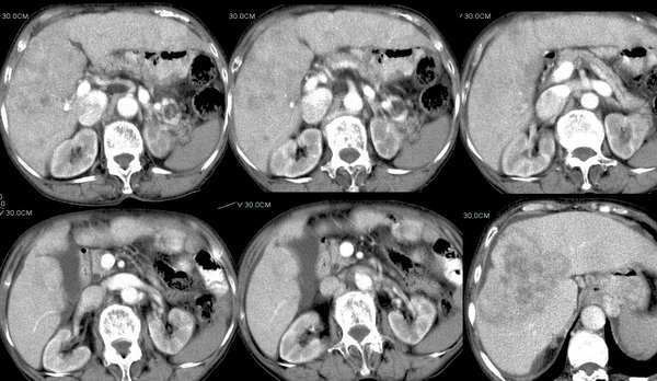

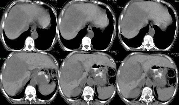

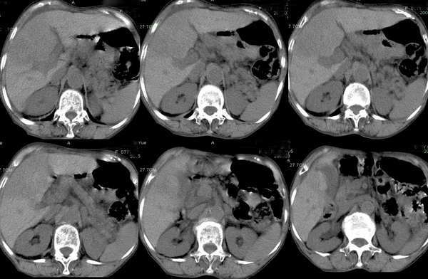

女性,77岁,上腹部不适,下肢浮肿,无其它不良.
今年三月份ct平扫检查.
今天复查ct平扫

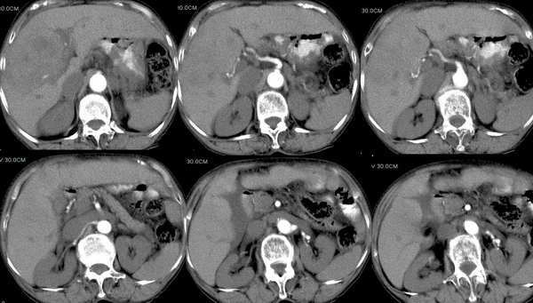

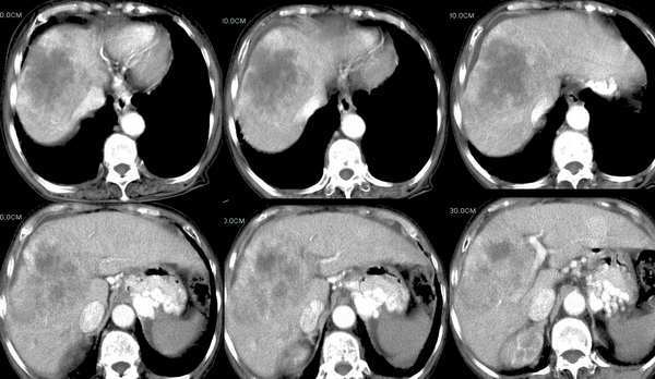

动脉期
门脉期
延时期10分钟及12分钟

可以肯定为肝癌;首先要指出的是,这个病例的三期扫描不规范,动脉期时间太早了,而门脉期的表现却是动脉期的表现,肾脏皮髓质交界清晰,说明处在动脉期但又略晚了点,看肝癌表现,以动脉晚期最为可靠,即动脉显影明显,脾脏呈花斑样强化,门脉初步显影,此表现为诊断肝癌最可靠的时期。这个病例肝脏有硬化表现,合并腹水,增强后病灶明显强化且边界不清,肝动脉异常增粗,门脉右支受侵,右后叶也有一处小病灶,为子灶。我的诊断为:肝右叶原发浸润型肝癌,肝硬化,门脉高压,腹水。下肢浮肿,可能为下腔静脉癌栓形成。

支持肝癌的诊断。我要给战友建议的影象王以说了{注药时间问题}。

.应用多层ct扫描后出现了不少这样的问题,多层螺旋ct扫描速度快,时间短,如果依然按原来单层螺旋ct动脉期,静脉期,平衡期扫描必然出现扫描提前现象。

支持影像王分析,考虑肝右叶原发浸润型肝癌(巨块型)伴门静脉右前支受侵,肝硬化,门脉高压,腹水。ivc有无受累单从片内表现依据不足。

肝硬化、肝癌合并肝内转移、门静脉右支、及下腔静脉可以看到充盈缺损!看来,门静脉右支及腔静脉都有瘤栓形成了![emb2]
