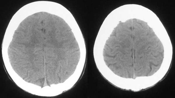

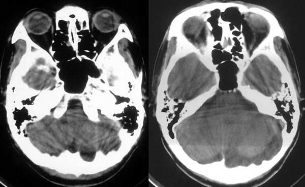

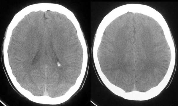

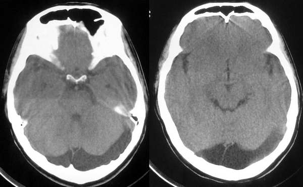

患者,男,42岁,头晕、头痛2日余,吐胃容物数次。

大枕大池?
作者: jsgaojian    时间: 2005-11-4 20:21
请上传骨窗,用以鉴别大枕大池和蛛网膜囊肿。
作者: yuanfang_22    时间: 2005-11-4 20:44
建议+c。鉴别枕大池是否与蛛网膜囊肿相通
作者: 流星1234    时间: 2005-11-4 21:05
大枕大池
作者: 3288161    时间: 2005-11-4 21:27
大枕大池__变异!!!
作者: liujun    时间: 2005-11-4 21:32
大枕大池[emb6][emb6][emb6]
作者: 新手88    时间: 2005-11-4 21:33
大枕大池
作者: 龙刚    时间: 2005-11-4 21:42
是否有局部脑皮质萎缩?
作者: 东北    时间: 2005-11-4 22:09
大枕大池
作者: LNHSDM    时间: 2005-11-4 22:42
枕大池的变异[emb6]
作者: huangaiying1    时间: 2005-11-5 01:07
大枕大池
作者: lihaiwen781019    时间: 2005-11-5 01:10
增强扫描,鉴别一下
作者: 刘明    时间: 2005-11-5 02:20
考虑蛛网膜囊肿
作者: duguo    时间: 2005-11-5 04:39
蛛网膜囊肿。
作者: jiajie    时间: 2005-11-5 05:47
支持大枕大池。
作者: lushijun    时间: 2005-11-5 05:50
[emb6]
作者: frzh    时间: 2005-11-5 05:55
支持大枕大池
作者: ssl1_1    时间: 2005-11-5 06:20
单纯大枕大池不应该有症状,应该是有蛛网膜囊肿
作者: 影象王    时间: 2005-11-5 07:15
考虑大枕大池;必要时做mri检查。
作者: llh913    时间: 2005-11-5 14:59
[emb6]大枕大池.
作者: 萧萧    时间: 2005-11-5 16:17
应鉴别枕大池与蛛网膜囊肿
作者: cefcmj    时间: 2005-11-5 19:28
大枕大池.[emb6]
作者: kbzyycm    时间: 2005-11-5 20:44
[emb6]大枕大池.
作者: zhaochen    时间: 2005-11-6 19:23
大枕大池,
作者: ZZHM    时间: 2005-11-7 05:01
大枕大池
作者: 幻影11    时间: 2005-11-7 05:16
[emb6]蛛网膜囊肿
作者: shibing    时间: 2015-5-28 16:07
大枕大池
