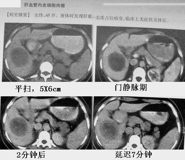

作者: jiajie    时间: 2005-11-6 15:22
脾脏的血管内皮肉瘤。
请参考:http://www.radida.com/radinet/read.php?tid=902

作者: 听蝉观竹    时间: 2005-11-8 08:11
标题: 血管内皮细胞瘤与血管内皮细胞肉瘤
血管内皮细胞瘤与血管内皮细胞肉瘤是不是一个病?在病理、临床、影像上有什么区别?大家一起来搞清楚,我昨天查了资料,发现有文章写的是同一种疾病,不同的分级,我又查了好几篇资料,发现应该还是良恶性两种不同的病,我把我查阅资料摘录如下,与大家共同交流:
  血管内皮细胞瘤是一种血管源性良性肿瘤,临床上可有肝破裂、消耗性凝血疾病和充血性心力衰竭等并发症。病变可局限或弥漫性。ct平扫呈低密度,可有细小钙化,增强扫描病灶周边或中央强化,延迟扫描呈等密度,影像与海绵状血管瘤相似。(陈星荣 沈天真、段承祥 施增儒主编《全身ct和mri》553页)
   血管内皮细胞肉瘤又名肝血管肉瘤、肝星形细胞肉瘤(枯否细胞肉瘤),是一种肝窦细胞异形增生所形成的原发性恶性肿瘤。是血管源性恶性肿瘤中最常见的一种,但与其它肝脏肿瘤比仍然是极少见。多为先天性,可同时起源多个脏器。发表年龄在1岁以内,成人罕见。有学者报道放疗、化疗、接触氯乙烯、三氧化二砷等化学毒物可能成为成人患病的诱因。临床表现不明原因肝大,和消化道症状,病程进展较快,可有黄疸、腹水、贫血以及恶液质。肿瘤可单发或多发、弥漫浸润全肝,质软,瘤内有出血,剖面呈不规则的红棕色蜂窝状。充满血液。ct和mri对诊断有一定意义。
  ct平扫呈低密度肿块,肿瘤出血倾向,新鲜出血为高密度,陈旧出血为低密度。增强后肿瘤可明显强化,密度不均匀。mri表现t1加权像多呈低信号,t2加权像多呈高信号,信号不均匀。肿瘤出血则有相应的表现。(陈星荣 沈天真、段承祥 施增儒主编《全身ct和mri》545页)
   大家如果查阅更全的更新的资料,请在此主题发表,共同交流学习。
[本贴已被 听蝉观竹 于 2005-11-8 14:34:49 修改过]
作者: 向医生    时间: 2005-11-9 03:46
标题: 回复
从我了解的情况来看,肝血管内皮细胞瘤与肝血管内皮细胞肉瘤有的人认为是同一个病,有的认为不同.
婴儿型肝血管内皮细胞瘤(infantile hemangio2endothelioma)(来自中放1997,5:p356)
    本病是小儿最常见的肝脏良性肿瘤,以婴幼儿及新生儿多见。血管内皮细胞瘤供血相对较少,由多个结节(直径为2~15cm) 组成。在组织学上它是一种脉管瘤,起源于肝间叶组织。
    ct平扫,肝内表现为多发圆形、散在分布的囊状结节,大小不一,呈均匀低密度,边缘清晰,50 %可有钙化。增强扫描,特别是动态扫描可显示瘤体早期显著强化,呈葡萄样,由边缘向中央逐渐填满(图1) 。延时后密度减低,但囊壁仍存在,似铅笔勾画而成。mri 检查,形态大小与ct相似,呈长t1 、长t2信号,增强扫描为均匀强化,对肝内血管显示较ct清晰。
    本病主要与海绵状血管瘤鉴别,后者在年长儿及成人多见,单发较多,亦可多发,增强扫描边缘呈结节状强化,中心疤痕和出血区无强化。且门静脉和下腔静脉不如前者易早期显影。
婴儿型肝血管内皮细胞瘤:平扫显示肝内多个圆形低密度灶,增强扫描呈葡萄样强化.
同样是中放的文章(中华放射学杂志2003 年6 月第37 卷第6 期p534-535)认为:
   血管内皮细胞瘤:又称血管肉瘤或恶性血管内皮瘤,是1 种肝血窦壁细胞异形增生所形成的原发性恶性肿瘤,它虽然是血管源性恶性肿瘤最常见的1 种,但仍是肝脏罕见肿瘤。本病多见于儿童或老年人,一般认为与肝硬化,尤其是粗结节型,特别是血色病性肝硬化及某些致癌物如氟化乙烯、二氧化钍等有密切关系[11 ,12 ] ,临床表现为不明原因的肝肿大或肝内肿块,伴有一些消化道症状。本病恶性度高,多在1 年内死亡。
肿瘤从大体上可分为4 型:弥漫性微结节型、多结节型、巨块型,以及多结节和巨块混合型。ct 扫描常表现为: (1) 肝脏体积增大,肝脏内多发低密度病灶、境界较清楚,如有新鲜出血时可见高密度区;(2) 增强扫描早期病变边缘明显环状强化,随时间延伸,病变中心也呈轻度强化,但仍为低密度; (3) 增强扫描后期仍呈低密度,坏死囊变区始终不强化。本组例2 基本符合以上表现,但病灶内未见新鲜出血;结合病史中无原发病, 可排除转移性肿瘤; 患者afp 正常、无肝硬化表现,基本可排除原发性肝癌;延迟扫描病灶内未见对比剂充填,无典型的多发海绵状血管瘤表现,应考虑到本病的可能,但确诊仍需活检病理确诊。
[本贴已被 向医生 于 2005-11-8 20:31:42 修改过]
作者: 听蝉观竹    时间: 2005-11-9 07:46
昨天我看到的文章就是:中华放射学杂志2003 年6 月第37 卷第6 期p534-535,认为血管内皮细胞瘤又称血管肉瘤或恶性血管内皮瘤,是1 种肝血窦壁细胞异形增生所形成的原发性恶性肿瘤。
另一个文献资料也认为:血管内皮细胞瘤是起源于血管内皮细胞的恶性肿瘤,两种病变只是分级不同。一般根据其肿瘤组织形态细胞分化程度分为两级:一是中间型(低度恶性),细胞分化较好,多无转移;一是血管肉瘤,分化差,高度恶性,转移率高,死亡率高。两者均可以有单发和多发的表现。
 而《全身ct和mri》的观点又不一样,认为是良恶性两种不同的病。
   至少可以说这在学术界是有争议的。
