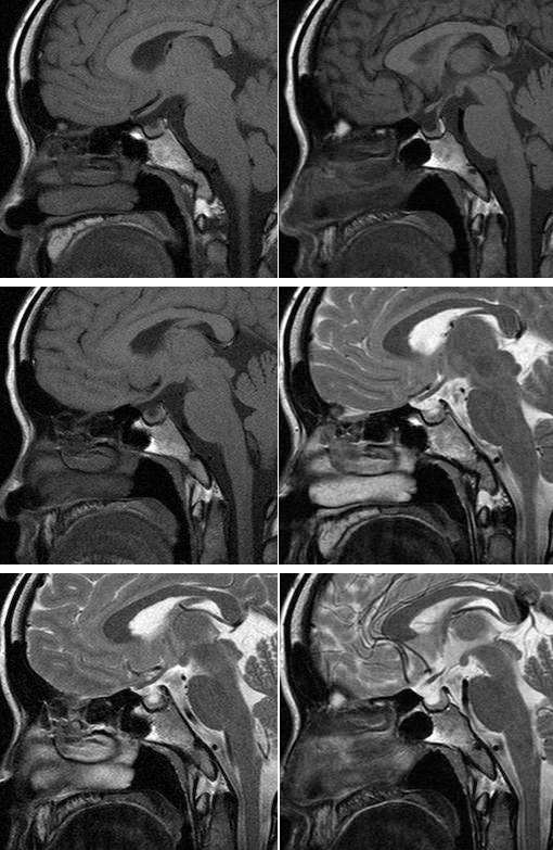

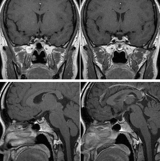

女,30岁,停经一个月,prl正常。
平扫:
增强:
[本贴已被 jiajie 于 2005-11-6 6:59:35 修改过]

非常感谢入门小生!图片非常清楚!整体来说垂体的形态基本正常,但腺垂体后下缘略往后下隆起(矢状位),结合临床不除外微腺瘤可能。请小生指点指点!
作者: stronger16    时间: 2005-11-6 19:50
我想请测量一下垂体的大小,主要是高径。
作者: 小山    时间: 2005-11-6 20:19
空泡蝶鞍[emb2]
作者: 克山    时间: 2005-11-7 01:06
垂体呈受压表现,其上方水样信号与csf一致,与鞍上池相连续,漏斗位置基本正常,可以排除垂体囊肿;垂体强化前后信号均匀,无占位征象,是否与慢性颅压增高相关需要进一步结合临床。
作者: fcskyeagle    时间: 2005-11-7 01:18
对于育龄妇女来说,此垂体形态较小, 原因是部分空泡蝶鞍所致,未看到实质信号有改变
作者: lihua860    时间: 2005-11-7 03:27
垂体部分囊变,垂体柄居中,主要还是空泡蝶鞍。
作者: 雷剑生    时间: 2005-11-7 04:11
暂不排除垂体瘤
作者: 王维浦    时间: 2005-11-7 05:21
垂体体积缩小局限于鞍底部,垂体窝上部被脑脊液样信号影填充,结合病史泌乳素(prl)正常,本人认为诊断空泡蝶鞍比较合适。鉴别诊断主要是:垂体囊肿、囊性腺瘤
注:prl腺瘤在女性,典型的表现为闭经、泌乳;闭经的产生是由于高水平prl抑制卵巢颗粒细胞产生孕激素。
作者: chengwei    时间: 2005-11-7 19:04
[emb6]
作者: GM2008    时间: 2005-11-7 22:51
垂体腺瘤能除外吗,考虑囊变
作者: huangaiying1    时间: 2005-11-8 01:26
考虑空泡蝶鞍
作者: yaoxzfjqz    时间: 2005-11-8 01:29
主要还是空泡蝶鞍
作者: 入门小生    时间: 2005-11-8 06:29
垂体上部囊性病变与鞍上池信号相连续,垂体受压变扁,增强扫描无强化效应,我们考虑为鞍上池脑脊液部分下疝,诊断意见里我们只下了“未见明确垂体瘤征象”。还望各位老师指点。
作者: pangsj    时间: 2005-11-8 07:12
根据教材诊断空泡蝶鞍的标锥为垂体高度低于3mm,蝶鞍稍扩大。本例目测高于3mm,结合临床闭经仅一月,prl正常。基本可以是正常垂体。
作者: ZHWW    时间: 2005-11-8 16:36
考虑空蝶鞍,垂体未见肿瘤。
作者: ydz    时间: 2005-11-9 03:47
空蝶鞍,矢状位垂体腺叶后下膨隆应除外微腺瘤可能.
作者: bbyxy    时间: 2005-11-9 04:42
矢状位呈新月形紧贴在垂体窝,垂体上缘凹陷,内是脑积液信号,且与鞍上池相延续。结合冰史,病人闭经。所以诊断为部分性空蝶鞍。。
因为没有哪本书有空蝶鞍的诊断标准。。。应本例是垂体部分充填垂体窝,所以诊断部分蝶鞍最准确。。
作者: bbyxy    时间: 2005-11-9 04:50
由于鞍上池压力较大,所以本病的临床表现主要是不孕,prl升高。。
作者: wengxh75    时间: 2005-11-9 06:06
标题: 回复:mri0226:垂体病变,请诊断。
应该没有什么问题 本人认为临床意义不大
作者: ssh7471    时间: 2005-11-9 07:15
考虑部分空蝶鞍
作者: laotongzhi    时间: 2005-11-10 04:19
轻度空泡蝶鞍
作者: bbyxy    时间: 2005-11-10 06:56
这种病人多以不孕,闭经而来就诊。
多由于垂体受压继发内分泌紊乱而引起临床症状。。
