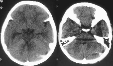

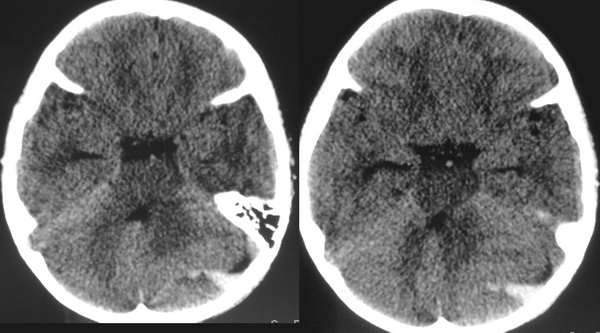

女,8。外伤后2天,有呕吐。我想请战友看看左恻出血灶是否是脑实质或蛛网膜下腔或硬膜的,最好能谈谈理由!谢谢!5毫米薄扫!

脑内挫裂伤
作者: 沧海一粟    时间: 2005-11-7 03:24
同意楼上的
作者: 朋克X-ray    时间: 2005-11-7 03:34
考虑为脑挫裂伤或硬膜下血肿.       蛛网膜下腔出血会表现为:大脑镰,侧裂池、基底池和脑沟内较广泛的高密度影。还可以看看骨窗有没有骨折.             新手上路!请大家多多指导!
作者: gaozhengyi    时间: 2005-11-7 03:51
脑挫裂伤,为脑实质的出血灶和破坏、水肿等构成,但要注意,脑挫裂伤和蛛网膜下腔出血几乎都是相伴的,只是由于蛛网膜下腔的血液很快能够随着脑脊液的循环而冲淡,故在外伤急性期显示清楚,而脑挫裂伤出血往往在急性期显示不清而在数个小时后显示清楚。
本例还有一个表现是脑室系统扩张,虽然不是很大,但从三脑室和侧脑室的形态来看脑室压力比较高,值得注意。

受伤部位是左枕部吗?骨窗有骨折吗?
凸透镜状高、等、低混杂密度影,考虑亚急性硬膜外血肿。

结合病史外伤两天后蛛网膜下腔出血应该已被脑脊液冲淡;硬膜下血肿又颅内占位征象不明显;所以考虑脑挫裂伤颅内血肿;但周围水肿带不明显,还是过两三天复查看看吧。

枕部有硬膜外血肿、蛛网膜下腔出血。后颅窝血肿应该十分小心,这个病人中脑有受压改变,应该动态观察。

凸透镜状混杂密度,四脑室变形,脑皮质内移,符合亚急性硬膜外血肿

凸透镜状不均匀密度影,左枕叶硬膜外出血。

同意jiajie说的,还有脑中线右侧偏移;
但外伤史才2天,能算是亚急性硬膜外血肿吗?我学这个不久望大家指点!

枕部有硬膜外血肿

2天的硬膜外血肿能呈混杂密度影么?[emb10]

这就是脑挫裂伤。左枕皮下软组织肿胀,有可能有骨折。不是硬膜外血肿,那个凸透镜影的半圆形是枕叶骨
脊的伪影与血肿相连形成的。

硬膜外血肿[emb6]

谢谢战友的讨论,骨窗上未见骨折。

[emb6]亚急性硬膜外出血

硬膜外血肿

亚急性血肿更主要的是根据出血的时间来定的,一般把4天到3周的出血称为亚急性。对于密度不均匀的硬膜外血肿还要考虑伴有蛛网膜的裂伤脑脊液进入血肿内的可能,这种表现并非少见。
