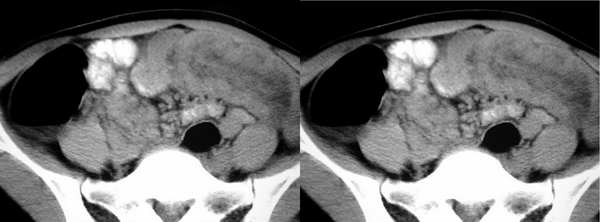

患者 男,45岁.腹痛,腹涨,停止排便排气2天

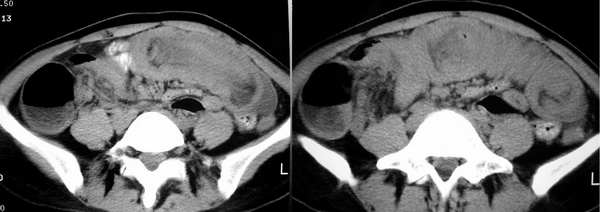

含阳性造影剂的小肠无明显扩张积气,横结肠近段扩张可见液气平面,中远段肠腔增宽,肠壁增厚密度稍高,似有杯口征,图片少猜一下:结-结型肠套叠(淋巴瘤?)

横结肠明显增粗,肠壁明显增厚,并可见弹簧征。支持肠套叠,成人型肠套叠多由肿瘤引起,淋巴瘤表现肠黏膜增粗,肠壁增厚,本病人考虑淋巴瘤引起肠套叠。

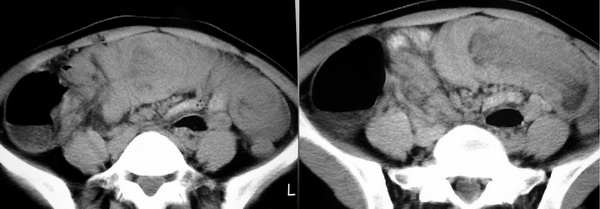

在最后一幅图像中是典型肠套叠。其原因首先考虑是肿瘤所引起。

肠套叠(结-结型),考虑结肠癌所致

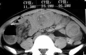

横结肠管壁增厚,呈弹簧状,腔内见积液影,ct值为11~46hu,未见明确肿块影,升结肠扩张积液。盆腔内未见肿大淋巴结影。手术证实:盲肠套入回肠中,无肿块。各位老师水平均很高,小弟佩服![emb20][emb20][emb21][emb21]

[emb6]肠套叠、不过盲肠套入回肠的病例在临床少见,常见的是回肠套入盲肠内.............
