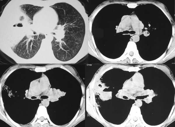

患者 f 48y 发热39.5月余 抗感染治疗后稍好转

第一层面左侧是啥?有胸片吗?考虑肺脓疡?
作者: 东北    时间: 2005-11-13 00:03
[emb6]脓肿但左肺门太大主支气管有鼠尾改变 提示中心性肺癌
作者: lnhsdm    时间: 2005-11-13 00:33
左肺门区见软组织密度肿块,分叶状外形,左侧支气管变窄1左侧中心型肺癌,2右侧肺脓肿
作者: X线    时间: 2005-11-13 01:16
[emb6]1:右侧肺脓肿。2:左侧中心型肺癌,建议纤支镜检查或痰检。
作者: cefcmj    时间: 2005-11-13 01:32
右侧肺脓肿是肯定的,左侧中心型肺癌?[emb5]
作者: frzh    时间: 2005-11-13 01:38
[emb6]6楼建议增强
作者: lyb999    时间: 2005-11-13 02:15
右侧肺脓肿是肯定的,左侧中心型肺癌?
作者: kbzyycm    时间: 2005-11-13 03:05
右肺脓肿,左肺中心性肺癌,建议支气管镜.
作者: ssl1_1    时间: 2005-11-13 03:32
记得一位老前辈在讲课时讲过,同一部位的病变尽量用一种病来解释,我考虑左肺门炎性改变,淋巴结增大.
作者: 阿圣    时间: 2005-11-13 03:46
两种病的可能性也是存在的啊,
建议增强检查.

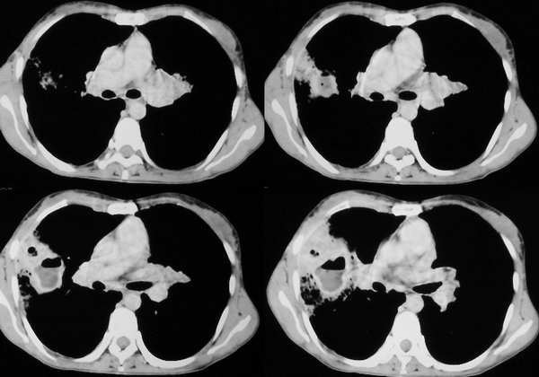

作者: 13081830109    时间: 2005-11-13 04:00
各位大哥  我已上传了加强的图象  再仔细看一下好吗?
图象较次  不好意思
作者: 13081830109    时间: 2005-11-13 04:06
脓肿壁强化没看见吗?
我的机器较次ge     sytec   3000 单层机且伪影较重
照相技术也不好
作者: 好逸    时间: 2005-11-13 04:48
不能排除肺占位,特别是磷癌,不知病人的临床表现.

作者: zhuming943066    时间: 2005-11-13 05:17
影象只是图,临床很重要,建议告诉我们临床表现
作者: 泉水    时间: 2005-11-13 05:28
左肺门肿块呈宝塔样结节聚合,轻中度强化;左支气管明显狭窄。————支持左中央型肺癌,建议支纤镜检查!
右肺脓肿。
作者: zfx    时间: 2005-11-13 05:31
1.  左肺门软组织块影,边缘分叶,左上叶支气管鼠尾状狭窄,后壁并有结节内突,考虑中心型肺癌。
2.右肺脓肿
作者: no    时间: 2005-11-13 06:51
右侧肺脓肿是肯定的,左侧中心型肺癌也是肯定的[emb6]
作者: tzl    时间: 2005-11-13 07:09
左侧中心型肺ca应该没异议吧!关键是右侧病灶,会不会肺ca并发感染?
作者: aq1234dmm    时间: 2005-11-13 07:21
我支持淋巴结肿大
作者: guzhongliangddd    时间: 2005-11-13 08:54
我首先考虑是右肺上叶后段肺脓肿伴左恻肺门淋巴结肿大。
作者: stronger16    时间: 2005-11-13 11:26
左肺中央性肺癌可能性比较大!还是早点纤支镜活检吧![emb6]
作者: wangcuimei123    时间: 2005-11-13 17:03
1 右侧肺脓肿肯定 2 左肺门软组织肿块,形态不规则,增强扫描中度强化,左主支气管变窄,考虑左肺中心型肺癌,鳞癌可能性大,建议做支气管镜检.

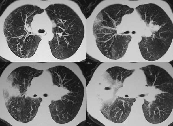

作者: xiaoniu    时间: 2005-11-13 17:26
从临床、影像表现只有一个诊断:考虑是右肺上叶后段肺脓肿伴左恻肺门淋巴结炎性肿大。
作者: 航书    时间: 2005-11-13 17:28
右侧肺脓肿是肯定的,左侧考虑肺门淋巴结肿大。
作者: jiajie    时间: 2005-11-13 21:33
右肺上叶沿肺段分布的片状实变,内见多个大小不等的含气空腔,较大的腔内有液气平面,内壁、外壁较光滑,病灶周围肺野可见炎性渗出性改变,与胸膜广基相连。增强后囊壁强化,腔内液体无强化,左肺门增大但上叶支气管未见明显阻塞征象。考虑左肺上叶慢性肺脓肿,左肺门淋巴结增大。(病灶上下层面结构无图像不好分析)
作者: iamzhangjiangan    时间: 2005-11-13 22:04
右侧肺脓肿,左侧肺门淋巴结肿大.最好用一个病来解释
作者: 山野樵夫    时间: 2005-11-13 23:17
考虑右侧肺脓肿、左侧中心型肺癌?建议纤支镜检查
作者: xiaozhang    时间: 2005-11-14 00:50
一元化解释的话,可能是肿瘤,最好做支纤镜检查
作者: 流星1234    时间: 2005-11-14 02:12
右肺脓肿是肯定的,左肺中心性肺癌建议强化检查
作者: 杏林英杰    时间: 2005-11-14 22:50
作者: dglq    时间: 2005-11-15 00:18
右肺脓肿肯定,左肺门病变建议纤支镜检查.
作者: 木子    时间: 2005-11-15 02:36
右侧肺脓肿;左侧炎性可能;建议作纤支镜
作者: 大漠孤烟    时间: 2005-11-15 18:41
标题: [转帖][灌水]回复:ct2189:右肺脓肿  左肺占位吗?
以下是引用lnhsdm在2005-11-12 16:33:00的发言:[br]左肺门区见软组织密度肿块,分叶状外形,左侧支气管变窄1左侧中心型肺癌,2右侧肺脓肿
[face=宋体][/face]支持。
作者: zhaoke2009    时间: 2005-11-16 06:04
作者: xiaoxiao1969    时间: 2005-11-16 23:41
虽然原则上同一部位的病变尽量用一种病来解释,但右侧肺脓肿应该首先右侧肺门淋巴结肿大,左侧肺门肿块还是应先考虑中心型肺癌..
作者: xinhai18    时间: 2005-11-17 03:59
考虑左侧中心型肺癌
