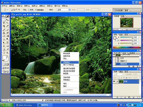

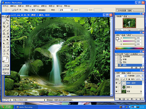

1,按住shift不放 用椭圆选框工具拉出一个大圆选区
2,点击右键-存储选区-好

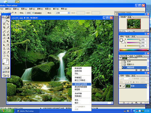

3,点击右键—通过拷贝的图层
4,复制出一个副本
   隐藏图层1副本 选择图层1
    点右键—载入选区—好

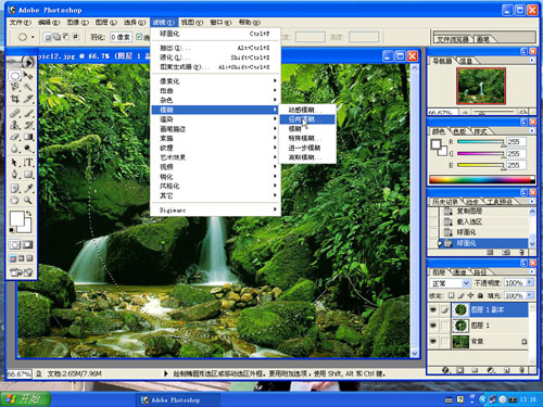

5,滤镜—扭曲—球面化—数量100%—好
再次球面化50%
6,选图层1副本—滤镜—模糊—径向模糊—数量10—好

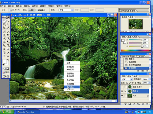

7,选择—修改—收缩—20~35像素—好
8,选择—羽化—15像素—好
9,按delete删除
10,左键双击选区 取消选取

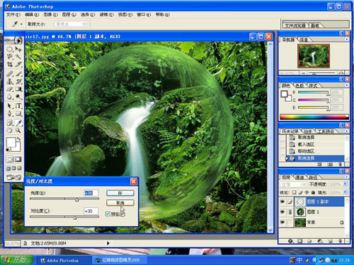

  点击右键—载入选区
  图像—调整—亮度/对比度 ,取消选区
11,选择图层1,  点右键—载入选区,图像—调整(亮度/对比度)
    选择背景  模糊—高斯模糊(调整半径)
