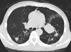

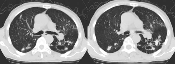

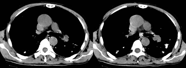

男,68岁,咳嗽、咳痰一年余,患肺结核三年,ct平扫发现左肺门区肿块,患者为过敏体质,不能做强化

1左肺门区肿块为结核瘤,肺内多发大小不等结节影,均为结核结节形成。
2双下肺牵拉性支气管扩张。
作者: 天天红    时间: 2005-11-15 02:19
左肺中央型肺k伴两肺转移.
作者: honghuqitian    时间: 2005-11-15 03:00
影像表现:左肺门区软组织肿块,呈分叶状。两肺条索状、结节状高密度灶,部分钙化。局部牵拉致支气管扩张。
印象:1.左肺中央型ca
         2.两肺陈旧性结核伴支扩
作者: doublech    时间: 2005-11-15 03:17
印象:1.左肺中央型ca
         2.两肺陈旧性结核
       3.肺大泡。
      4.双侧胸膜增厚,粘连。
作者: ygdygd123a    时间: 2005-11-15 03:24
双肺结核,左肺门肿块考虑结核瘤
作者: ZJC    时间: 2005-11-15 03:27
先行增强扫描再说。
作者: llh913    时间: 2005-11-15 03:41
左肺门分叶肿块,气管成鼠尾妆截断,无钙化.考虑肺癌.双肺多处结节钙化考虑结核.
作者: tsxhfsk    时间: 2005-11-15 03:51
印象:1.左肺中央型ca
         2.两肺陈旧性结核伴支扩
      3.肺大泡。
作者: guduchunmeng    时间: 2005-11-15 04:18
建议薄层扫描。观察肿块内是不是有干酪坏死导致的低密度。或者mri检查。
作者: 新手88    时间: 2005-11-15 04:22
左肺下叶肿块影,边缘不规则,肿物密度较均匀,肺癌的可能性大些
作者: 专党zey    时间: 2005-11-15 04:33
1.两中下肺见条索点状密度影,边缘清。并可见钙化。及空腔,左下肺空洞内可见小结节硬,
2.左肺门可见团块状软组织密度硬。并可见左下支气管阻塞改变。边缘不光整。
结合病使结核陈旧性,左下肺空洞内可见小结节,霉菌感染?
                             肺门病灶没增强,但结合患者年龄及病灶特点。肺ca首先考虑如为肉芽肿我还是首先考虑霉菌性可能大些。
作者: qiuazhang    时间: 2005-11-15 04:34
左肺门肿块,可见气管狭窄。左下叶背段见薄壁空洞。
考虑:中央型肺ca
肺tb
作者: mao    时间: 2005-11-15 04:46
支持:::
“影像表现:左肺门区软组织肿块,呈分叶状。两肺条索状、结节状高密度灶,部分钙化。
印象:1.左肺中央型ca
         2.两肺陈旧性结核
       3.肺大泡。
      4.双侧胸膜增厚,粘连”
作者: hejie    时间: 2005-11-15 05:01
结核瘤
作者: chry3    时间: 2005-11-15 05:08
支持一楼,咳嗽.咳痰,无咳血、胸痛,结核病史多年,应先考虑同一种病
作者: lnhsdm    时间: 2005-11-15 05:17
左肺门区软组织密度肿块,分叶状外形,双肺散在斑点状高密度影,边缘清晰,左下肺囊状低密度透气区.考虑1左肺中心型肺癌  2左下肺支气管扩张  3陈旧性肺结核
作者: wxy7406    时间: 2005-11-15 07:05
考虑肺癌
作者: 悟空    时间: 2005-11-15 07:24
考虑1。左肺中央型肺癌伴两肺转移2。两肺陈旧性结核,肺气肿,肺大泡
作者: 东北    时间: 2005-11-15 16:10
两肺陈旧结核  左肺门结核瘤
作者: LIUJF    时间: 2005-11-15 18:29
单就左侧肺门病变而言:从左下肺动脉分支起始处且沿此动脉向下延续的肿块影(多长,
多大?)。密度均匀。边缘清晰,略不规整似有较薄的薄壁存在。肺野内未见棘突和毛刺
只有受压改变。纵隔内未见肿大的淋巴结
考虑肺动脉瘤,待除外肿块侵犯左下肺动脉
患者不能增强,只有mri检查吧
讨论:1动脉瘤发病原因,相关因素1动脉粥样硬化2外伤3感染4,5,等。该患者有结核感染史
同时年龄较大
      2发病部位
期待结果
作者: 航书    时间: 2005-11-15 19:02
印象:1.左肺中央型ca
         2.两肺陈旧性结核
       3.肺大泡。
      4.双侧胸膜增厚,粘连。
作者: zhuming943066    时间: 2005-11-15 21:00
左肺门区软组织肿块,略呈分叶状。两肺条索状、结节状高密度灶,部分钙化。局部牵拉致支气管扩张。考虑结核但肺部占位尚不能排除,
作者: 影象王    时间: 2005-11-15 21:57
肺癌并肺内播散,两肺部分陈旧性病灶。
作者: fanxing    时间: 2005-11-15 23:58
左肺肿块与左主支气管关系较密切,而且边缘可见毛刺。考虑中心型肺ca。
作者: duguo    时间: 2005-11-16 00:46
考虑瘢痕癌。
作者: chenqiong    时间: 2005-11-16 02:21
考虑左肺门中央型肺癌伴肺内转移,左下肺动脉受侵;双肺结核(陈旧性)伴左肺下叶背段支气管扩张。
作者: 木子    时间: 2005-11-16 02:41
结核球可能性大
作者: jiajie    时间: 2005-11-16 05:04
两肺上叶弥散性斑片状、条索状影,夹杂小点状钙化,多个不规则薄壁囊肿,左肺上叶支气管开口后下方可见一椭圆形软组织密度肿块,无明显分叶、毛刺,无支气管阻塞征象,周围散在斑点灶。
考虑双肺继发性肺结核,左肺结核瘤形成。
作者: ssh7471    时间: 2005-11-16 06:14
标题: 回复:ct2197:胸部ct
以下是引用航书在2005-11-15 11:02:00的发言:[br][br][br]印象:1.左肺中央型ca[br]         2.两肺陈旧性结核[br]       3.肺大泡。[br]      4.双侧胸膜增厚,粘连。
作者: zhaoke2009    时间: 2005-11-16 06:15
印象:1.左肺中央型ca
         2.两肺陈旧性结核伴支扩
      3.肺大泡。
作者: 大漠孤烟    时间: 2005-11-16 21:10
老年人高度怀疑肺癌。
作者: guzhongliangddd    时间: 2005-11-16 22:18
左肺门软组织块有可能是多个增大融合的淋巴结{由于患者不能行强化,可抗结核治疗2周后复查},左肺下叶背段多发大小不等空洞{壁薄},灶周有纤维条索影,在两肺见血管分布的均匀大小不等结节,部分呈“树芽”壮。综合分析我考虑是左肺结核伴支气管播散,左肺门淋巴结增大。
