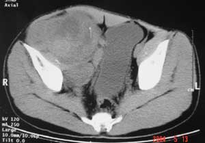

男,21岁
1周前无意中发现右下腹巨大肿块,伴右下肢疼痛,行走时疼痛加重
查体发现右下腹巨大肿块,大小约15×20厘米,上达脐水平,下至腹股沟下3厘米,左达腹中线,右至髂前上嵴,质硬,表面光滑,活动度差

作者: qiuyetingyu    时间: 2004-5-22 19:26
考虑来源于右侧髂肌的横纹肌肉瘤可能性大

作者: doctorwwq    时间: 2004-5-22 21:41
1:发生于肌肉的肿瘤,2:但不能排除不源于滑膜的肉瘤.....
作者: jiajie    时间: 2004-5-22 22:03
支持横纹肌肉瘤。
作者: 张颖6606521    时间: 2004-5-22 22:20
病变位置在右侧髂肌,密度不均,可见点状钙化,病变较大,考虑恶性肿瘤:横纹肌肉瘤 恶纤组 滑膜肉瘤等
作者: lkc8963    时间: 2004-5-22 22:21
标题: 回复:病例九
以下是引用doctorwwq在2004-5-22 13:41:07的发言:[br]1:发生于肌肉的肿瘤,2:但不能排除不源于滑膜的肉瘤.....
作者: yangxuedong    时间: 2004-5-22 22:29
支持来源于肌肉的恶性肿瘤,横纹肌肉瘤为最大可能,可以穿刺证实啊。
作者: 吕军浩    时间: 2004-5-22 22:30
同意来源于髂内肌的肉瘤。
作者: chongsuzhi    时间: 2004-5-23 04:23
肌肉内巨大软组织肿块影,其内可见钙化,考虑为平滑肌肉瘤。
作者: 婀娜    时间: 2004-5-23 05:21
周围脂肪界限清,良性有没可能呢?平滑肌瘤?
作者: guduchunmeng    时间: 2004-5-23 06:03
支持横纹肌肉瘤。如果有强化片以及骨窗就好了。
作者: 我爱硬像    时间: 2004-5-23 06:26
支持髂内肌肉瘤
作者: zzpcon    时间: 2004-5-23 06:54
标题: 回复:病例九
[emb6]
作者: 忘情虎    时间: 2004-5-23 06:57
肉瘤可能性大,与右侧髂肌关系密切。何种肉瘤?需病理诊断。
作者: sxjj1024    时间: 2004-5-23 23:50
[emb6]横纹肌肉瘤
作者: lanqm66    时间: 2004-5-24 00:01
如果有强化片以及骨窗就好了,基本考虑恶性肿瘤,血肿要不要考虑?[emb17]
作者: qiuazhang    时间: 2004-5-24 00:20
病变位置在右侧髂肌,密度不均,可见点状钙化,病变较大。考虑:恶性肿瘤
作者: 向医生    时间: 2004-5-24 04:21
右髂肌处巨大软组织肿块,部分边缘欠清,其内密度不均,可见小片状和条状稍高密度影,病灶周边有弧线形高密度影,考虑为右髂肌横纹肌肉瘤伴瘤内出血.
作者: zryh    时间: 2004-5-24 04:40
横纹肌肉瘤[emb6]
作者: zyx    时间: 2004-5-24 04:54
[em5]
作者: zjb    时间: 2004-5-24 06:18
[emb6]横纹肌肉瘤
作者: gaozhengyi    时间: 2004-5-24 22:58
间叶组织来源的恶性肿瘤,恶性纤维组织细胞瘤、纤维肉瘤、横纹肌肉瘤、滑膜肉瘤等均有可能。
作者: 想学    时间: 2004-5-24 23:23
同意横纹肌肉瘤。
作者: wrancelan    时间: 2004-5-24 23:47
支持横纹肌肉瘤,穿刺活检吧
作者: cyf516    时间: 2004-5-25 06:54
首先考虑髂窝脓肿,其次考虑肿瘤  建议增强!
作者: 91616lyt    时间: 2004-5-25 09:33
与髂腰肌分界不清,密度不均匀,内可见少许钙化灶;同意来源与间叶组织的肿瘤,建议增强扫描后可穿刺活检;
作者: 一帆风顺    时间: 2004-5-25 16:39
密度不均,点状钙化,范围较大,外缘不整,疼痛为主。考虑:恶性肿瘤
作者: szxsk    时间: 2004-5-25 23:32
软组织恶性肿瘤。
作者: shaobaofu    时间: 2004-5-26 06:29
支持横纹肌肉瘤。
作者: sqz-163    时间: 2004-5-26 06:44
[emb6]横纹肌肉瘤的诊断.
