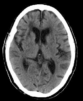

患者,女,80岁,如何印象(详细)?

脑萎缩、脑白质稀疏症、腔梗。
作者: wchgh    时间: 2003-12-22 04:43
/同意
作者: ZYX_JMH    时间: 2003-12-22 05:20
这种病人日常工作中常见。
上传的意思是这种病人该如何打诊断报告?我基本同意2楼的意见。当然腔梗的部位及多发应写进去。
作者: ganzi    时间: 2003-12-22 05:27
有杂志介绍过可以统称为皮层下动脉硬化性脑病(虽说是病理诊断,至少在我们这个地区都这么写,临床医生都知道),但是为了不影像病人的诊断,腔梗一般作为第二诊断分开写。
作者: alctelfei    时间: 2003-12-22 07:03
皮层下动脉硬化性脑病常并发腔梗,不使说一定要有吧!说法不一,我个人认为还是要在第二
诊断写得好 !
作者: okokoki    时间: 2003-12-22 07:10
我一般就写皮层下动脉硬化性脑病。想必专科的医生会知道,其它科的医生或许就不了解了。/
作者: 91616lyt    时间: 2003-12-22 11:50
脑萎缩(小脑萎缩)、脑白质轻度脱髓鞘、多发腔梗。
作者: ct_r    时间: 2003-12-22 23:48
我认为还是写多发腔梗、脑萎缩、脑白质疏松症诊断较好。皮层下动脉硬化性脑病诊断一般须结合临床,有精神或思维障碍等。
作者: zzzsssjjj    时间: 2003-12-23 03:11
1、局限性脑萎缩(小脑与大脑皮质);
2、多发性腔隙脑梗塞(双侧基底节区及放射冠);
3、脑白质变性(双侧脑室额角及枕角旁)。
  皮质下动脉硬化性脑病的诊断暂不能下,因为此病病理为大脑半球髓质弥漫性脱髓鞘和轴突丧失,ct表现为脑室旁多发小腔梗外,常有两侧侧脑室扩大,特别是应结合临床,有高血压、进行性智力减退、痴呆等病史。
作者: wchgh    时间: 2003-12-23 03:39
这次我在全国中枢神经系统会议上,曾经就此问题问过301医院的马林老师,皮动稳定是不再用了, 多发腔梗、脑萎缩、脑白质疏松症的诊断还是对的,相应的顺序根据情况排列,至于脑白质变性,他讲应为灰质变性。[cns正常发育及先天性病变
    301    马林

作者: wzh168    时间: 2003-12-23 04:19

作者: 权世辉    时间: 2004-1-19 03:31
[emb12][emb12][emb12]
作者: zjb    时间: 2004-2-5 05:52
听君一席话,胜读十.年书.原来这样的病例都是下\"皮动,多发腔梗,老年性脑萎缩\"看来以后得改正了.[emb6]/高兴
作者: qiuazhang    时间: 2004-2-7 02:21
\"多发腔梗、脑萎缩、脑白质疏松症的诊断还是对的,相应的顺序根据情况排列,至于脑白质变性,他讲应为灰质变性\"我还是不明白,道理在那里?请大家给解释解释,谢谢

1 双侧基底节区多发腔隙性梗塞及软化灶
2 脑萎缩
3 脑白质稀疏
作者: lggj    时间: 2004-2-22 07:42
没有痴呆,还是不写皮质下动脉硬化性脑病的好。
作者: zhanyong    时间: 2004-4-17 06:48
又长见识了
作者: sxjj1024    时间: 2004-4-17 21:16
如果临床没有进行性意识障碍的提示,我认为报告皮质下动脉硬化性脑改变更客观一点。
作者: ydx_74    时间: 2008-7-17 06:19
作者: zhangyang66    时间: 2008-7-17 06:36
皮层下硬化性脑病包括1,多发腔隙性梗死2.脑白质脱髓鞘3 脑萎缩 不用报脑梗死了吧.
作者: shibing    时间: 2015-5-7 08:35
脑萎缩、脑白质稀疏症、腔梗。
作者: muzi888    时间: 2015-5-7 09:31
我的观点与ct-r相同,支持:“我认为还是写多发腔梗、脑萎缩、脑白质疏松症诊断较好。皮层下动脉硬化性脑病诊断一般须结合临床,有精神或思维障碍等。”
作者: 巫山云2015    时间: 2015-5-7 09:44
同意脑萎缩、脑白质稀疏症、腔梗。
作者: jzp0434    时间: 2015-10-10 16:42
脑萎缩、脑白质稀疏症、腔梗。
