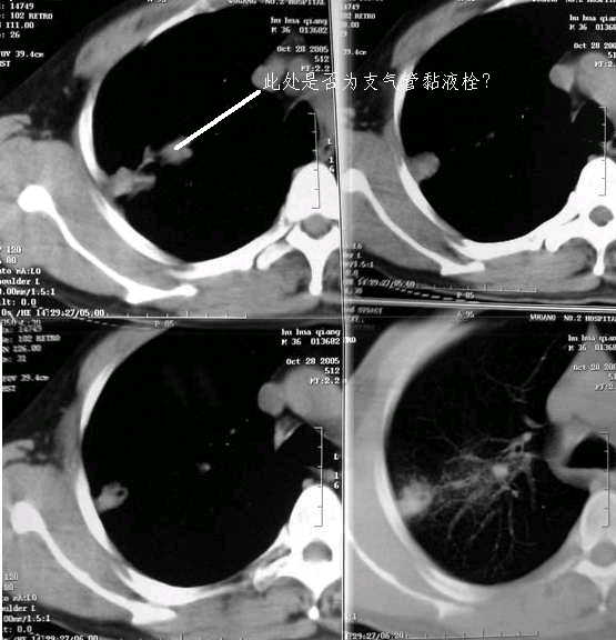

患者m 34y,感胸痛,咳嗽,胸片右上肺结节病变,行ct检查。(其他肺野无异常病灶,纵隔内无肿大淋巴结)

抗炎15天后ct复查片
绝大多数认为是炎性病变,都很对

实性占位累及胸膜,考虑周围型肺癌。

右上肺见片状密度增高影,边缘模糊,周围血管增粗,增多,说明炎症渗出使之血管充血,水肿,但走行自然;恶性肿瘤周围引起的血管纠集向肿瘤,说明周围血管供养肿瘤,纵隔窗病灶呈平直征及支气管征,相邻胸膜增厚,首先考虑炎性假瘤,其次要考虑炎性癌,是指炎性病灶及肿瘤共存,抗炎后炎症吸收肿瘤显示或抗炎后炎症不吸收,活检是恶性肿瘤,一般误诊为炎性。与肿瘤阻塞性肺炎不同,肿瘤阻塞性肺炎是肿瘤阻塞远侧引起的肺炎。

病灶呈条状,肺窗病灶明显大与纵隔窗。无明显毛刺。首先考虑肺炎性病变。建议抗炎治疗后复查。

炎性假瘤,不除外肺ca,抗炎后复查。

右上肺斑片状哑铃形模糊影,密度不均,有血管通过,所见穿行血管走行自然无扭曲变形,病灶外侧与胸膜相贴,内侧病灶稀松模糊,整体病灶较长,边缘平直无膨胀改变,胸痛,咳嗽,无发烧,首先考虑炎性病变,结核可能性大。其他病变待排。

首先考虑肺炎性病变。建议抗炎治疗后复查

慢性炎症或机化性肺炎

考虑感染性病变,须除外tb,抗炎治疗后复查.
作者: 航书    时间: 2005-11-19 18:03
考虑结核

ct表现:右肺上叶后段示一密度增高影,边缘模糊,与胸壁宽基底相连,胸膜线存在,无胸膜凹陷征,纵隔淋巴结无肿大,余无殊。
诊断:右肺上叶后段感染。建议抗炎治疗后复查。tb不排除。
鉴别诊断:1、tb。一般有卫星灶,腺泡结节影。2、肺ca。短毛刺征,空泡征与胸膜凹陷征。

没有肺恶性病变的征象,考虑肺炎性病变

这个病例大多数人都考虑炎症,我同意是肺部节段性炎症诊断。依据大家前面已经叙说的不再重复,我就说一点:病灶肺窗范围大,纵个窗范围小,说明病变以渗出性为主,而不是实质性的肿块或结节影像。

我考虑是右肺上叶洲围性肺癌伴癌性淋巴管炎。1,在病灶内见小点壮低密度区,提示有空泡征的可能。2,病灶近肺门端见支气管气相和支气管液相,另见该段支气管有部分中断。3,病灶邻近胸膜后似见脂肪消失。4,病灶形态不规则。

支持16楼听蝉观竹的说法,考虑炎症,建议抗炎治疗后复查

该病例认为炎性病变可能性大,不是周围型肺癌,其理由有以下几点,仅供参考:
1、患者年龄不是癌症好发年龄。
2、肺窗病灶>纵隔窗病灶。
3、病灶未见明显“分叶、切迹、免耳、空泡、毛剌、胸膜凹陷”征。
4、病灶一边见“刀切”征,与胸壁呈垂直角。
5、病灶与胸膜轻度牵拉、肥厚,无胸膜凹陷、积液征。
6、病灶邻近肋骨未见骨质破坏。
7、楼主说:纵隔淋巴结无增大。
  如果楼主不放心,请胸穿活检或正规抗炎15 天后复查。但是不典型肺结核在鉴别之内。

考虑周围型肺癌;可见小泡征,临近胸膜增厚,近段支气管炎性改变,伴有供血血管。

抗炎后复查

考虑炎症,不除外继发性肺结核.建议治疗后复查.

炎性病变抗炎后复查或穿刺

病灶应该在上叶尖段吧,精华=著名

建议抗炎治疗两周复查.不能排除结核

有炎症病变的成分 因为抗炎后明显吸收  但也不完全排除肿瘤可能  建议肺穿活检

典型“直边征”——还真是炎性变的好鉴别点之一!!
