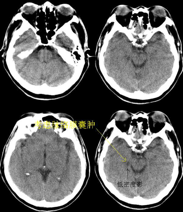

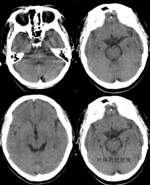

女,42,外伤,来诊,自诉无自觉症状。
男,52,头痛头迷。bp:160/90mmhg

作者: wangzhanshuang 时间: 2005-11-21 02:51
那是侧脑室下角啊
作者: wzh168 时间: 2005-11-21 02:55
支持侧脑室下角。

作者: 流星1234 时间: 2005-11-21 02:59
双侧颞叶内的对称性低密度影是双侧侧脑室颞角的正常表现
作者: kbzyycm 时间: 2005-11-21 03:08
正常双侧脑室下角

作者: 13081830109 时间: 2005-11-21 03:20
支持侧脑室下角
主要是你的基线不是om线

作者: xiaoniu 时间: 2005-11-21 04:19
正常双侧脑室下角,经常见到,起初也迷茫,后发现属正常结构,看来和我一样啊!。

作者: 扬仪 时间: 2005-11-21 06:19
标题: 回复:ct2232:头部ct。请战友帮忙看一下,讲解一下
以下是引用wangzhanshuang在2005-11-20 18:51:00的发言:[br]那是侧脑室下角啊[/quote]
下面的:
作者: 扬仪 时间: 2005-11-21 06:33
错了个字!
更正为“脉络裂囊肿”

作者: huangaiying1 时间: 2005-11-21 18:40
支持侧脑室下角,是扫描基线不对引起的

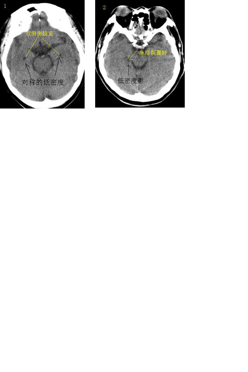

作者: 扬仪 时间: 2005-11-21 21:09
标题: ct2232:头部ct。请战友帮忙看一下,讲解一下
1和2号图片是俩个不同病号的!
侧脑室和脉络裂囊肿的区别,在位置上有很大的不同,大家可以参照,网站曾经讨论过的病例。
如下图:

作者: haitian598 时间: 2005-11-22 02:47
支持23楼的。第一个病例上是两个侧脑室下角,后一个病例是脉络膜裂囊肿。

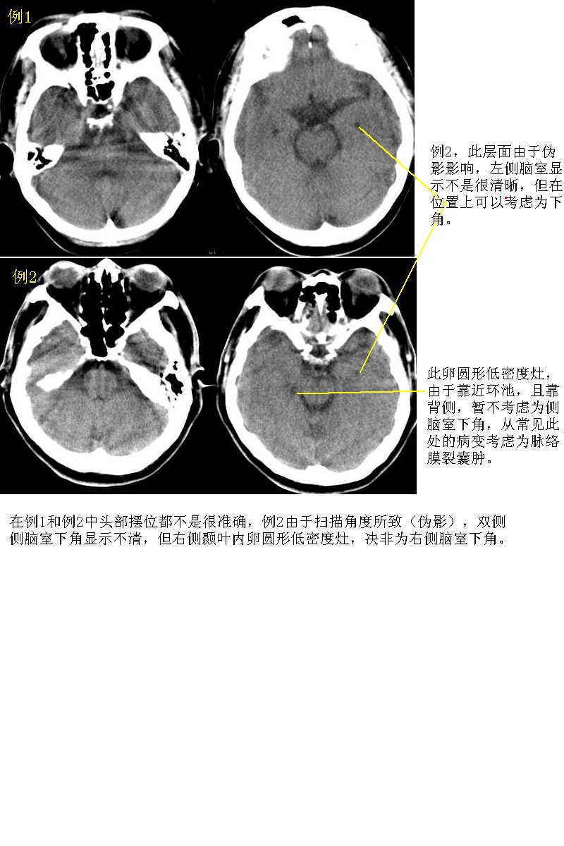

作者: 曼一拍 时间: 2005-11-22 06:12
鉴别要上是:1连续层面看,不要孤立看,必要时薄层针对性扫描。2、测一下ct值。

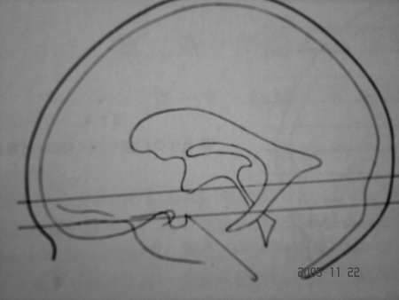

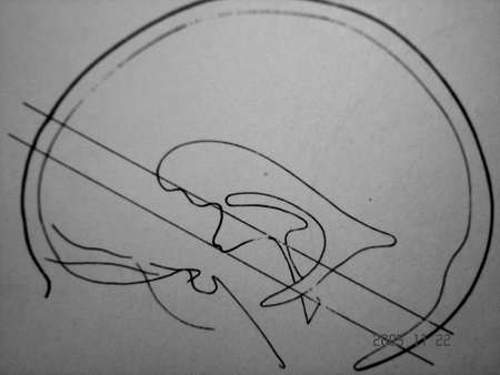

标题: 回复:ct2232:头部ct。关于侧脑室下角
鞍上层面(om基线+30毫米) 定位片显示脑室侧面投影,下角与基线成角在35-55°间
断面线条图显示下角,因为与基线成角,由于部分容积效应的影响,ct像上其边界往往欠锐利
与基线成20°角
与基线成20°角断面线条图
侧脑室下角居颞叶中部,如两侧下角出现形态及大小的差别,其原因往往有头部位置不对称、颞叶占位或半球萎缩。如还有疑问,建议楼主多看看mri 图片或头部断面解剖标本,基本功永远是最重要的。

作者: 扬仪 时间: 2005-11-22 21:37
作者: Little 时间: 2005-11-23 19:07
支持侧脑室下角。
这种情况很多见,特别是对称性的,不应考虑病变。且临床也不支持。
