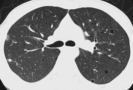

男性,41岁,咳嗽、咯痰一月。

作者: 流星1234    时间: 2005-11-21 02:45
临床症状:男,41岁,咳嗽,咳痰一月
影像表现:双肺见散在的圆性透亮影,部分呈典型的印戒征及轨道征,
影像诊断:支气管扩张
支气管扩张:临床表现为咳嗽,咳痰,及咳血三大症状
影像分型及表现:1)柱状支气管扩张:表现为支气管壁增厚,管腔增宽,依气管走行方向可表现为\"轨道征\"和\"印戒征\".
2)囊状支气管扩张:表现为多发含气囊肿,可呈卷发样,若囊内充满液体呈葡萄串样.
3)静脉曲张状支气管扩张:表现与柱状相似,但管壁不规则,可呈念珠状.
作者: 东北    时间: 2005-11-21 03:12
支气管扩张并感染

作者: xiaoniu    时间: 2005-11-21 04:14
咳嗽、咯痰一月就能造成支扩似乎快了些,另外如此广泛分布且散在的支扩也少见,我觉得首先考虑多发肺气囊合并感染。
多发肺气囊多在30岁以下,平时可无症状,反复感染可引起咳嗽、发热、胸痛、咯血等症状,与支扩症状极为相似,临床不易区别。
影像学表现:可发生在一个肺叶、一侧肺或双肺多数含气囊状影,壁约1-2mm厚,较均匀,大小不等,感染时可见液平。
当然,支气管扩张不能除外。

hrct表现
1)小叶中心性结节弥散分布于双肺,结节间无融合趋势;(2)结节的周围,y字形或线状高密度影与其相连;(3)结节与胸壁之间有少许间隔;(4)小支气管扩张呈管状或环状,伴有管壁增厚;
      临床症状:男,41岁,咳嗽,咳痰一月。
    诊断:弥漫性泛细支气管炎(dpb)。
    鉴别诊断:(1)支气管扩张,常伴有咯血,ct表现为柱状或囊状扩张,常伴有肺纹理增厚聚拢或肺实质炎症.dpb患者无咯血史,且支气管扩张无聚拢趋势,见有弥漫性分布的结节更具特点.(2)肺间质性病变dpb因其线状高密度影和结节影常被误诊为肺间质性病变,间质性病变hrct以间隔增厚,网格状影为主,常有磨玻璃样改变,进而形成蜂窝肺,为其主要特征.dpb缺少这些表现,而以弥散分布的小叶中心性结节伴有小支气管扩张为特征.

双肺弥漫性病变,细支气管壁增厚,管腔扩张,并可见小叶中心结节影及细小黏液栓,支持泛细支气管炎!

此病历初考虑支气管扩张外。应首先想到有是肺组织细胞增生症x症的可能。依据1:整个囊壮低密度灶小于1cm。2,囊壮低密度区的大小和壁厚不等。3,双肺囊壮低密度区的形状不同,在左肺还可见小结节壮影。
从临床角度上看没有咯血,故不太符合支扩{但50%的支扩患者有咯血}。肺淋巴管腺肌瘤病可不考虑:1,该病仅发生于女性,特别好发于生育期妇女。

影像表现:胸部平片见两肺过度充气膨胀;结合hrct见弥漫散在分布的小结节样阴影,边缘不清,结节位于小叶中心,无小叶间隔增厚;可见到典型的小、细支气管扩张(\"轨道征\"和\"印戒征\")及支气管管壁增厚。
临床病史:成年男性、咳嗽,咳痰一月 无咯血
诊断:弥漫性泛细支气管炎
病理:以呼吸性细支气管为中心的细支气管炎及其周围炎,有淋巴细胞、浆细胞浸润,常伴有淋巴虑泡形成,呼吸性细支气管腔内肉芽组织及瘢痕灶导致管腔闭塞,病情进展而出现支气管扩张。
鉴别诊断:(1)支气管扩张,常伴有咯血,ct表现为柱状或囊状扩张,常伴有肺纹理增厚聚拢或肺实质炎症.(2)
肺间质性病变hrct以间隔增厚,网格状影为主,常有磨玻璃样改变,进而形成蜂窝肺。(3)多发性肺囊肿,其中的含气囊肿,为多个薄壁环状低密度影,大小不等,边缘光滑,可相互重叠,密集者像蜂窝。
其他:弥漫性泛细支气管炎常伴有慢性鼻窦炎症,其血清冷凝聚试验效价高

否定支扩诊断:
理由:
1、(图片少,不能连贯观看)但胸膜下多个小的囊状结节,此征象不符合支扩改变。
2、双肺散在分布大小不等的小结节。

影像学表现:胸部x线:两中下肺弥漫性广泛分布的颗粒样结节状阴影,下肺野分布较多。肺透亮度增高,双膈低平,在后11肋以下。两下肺野可见网状阴影及囊性扩张的影像。hrct显示两中下肺呈小叶中心性粒样结节状阴影,大小较为均一,其特点是多围绕在支气管和肺动脉的梢端部距胸壁约1~2cm的区域。结节状影的近中枢侧呈现多个薄壁小囊状影,呈轻度的小支气管的扩张影像。
  诊断:弥漫性泛细支气管炎(dpb)可能性大。如果有副鼻窦炎表现当可确诊。

作者: zsl6918    时间: 2005-11-21 17:25
不支持支扩!其一,病变如此之广,临床症状却不典型。其二,病变分布近外带胸膜下方,不是支扩表现,其三,病变大小尚均匀,无融合倾向。故考虑为肺内肉芽肿改变(韦格氏肉芽肿),其次是不典型转移。

就本病例的影像学改变来说,除了要考虑到弥漫性泛细支气管炎外,经战友提醒,还要考虑到肺嗜酸性肉芽肿.
21楼guzhongliangddd 想到有是肺组织细胞增生症x症(成人即为嗜酸性肉芽肿)的可能是有道理的。
肺组织细胞增生症x症的主要ct表现是气囊和结节.经复习文献,本例的ct表现更支持这一诊断.

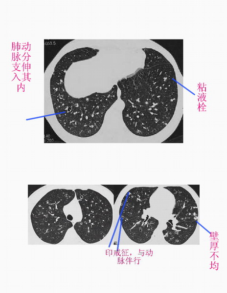

hrct表现:
双肺多发的小结节影和小囊状影。分布:以小叶中心为主(支气管旁,胸膜下)
形态:无论结节和小囊,它们的形态有的圆形,有的不规则形。囊壁薄厚不均且较明显。
大小:结节和小囊都比较小。
临床表现:男性,41岁,咳嗽、咯痰一月。既往病史是怎样的?考虑
印象诊断:肺噬酸细胞肉芽肿
讨论:该患者的结节和小囊以小叶中心发病为主,病变在肺泡内。而且结节的形态小而
不规则,应该是肉芽肿首先考虑。该患者的支气管,小叶间隔和叶间胸膜未见异常。
可以排除支气管扩张和肺的间质性病变
值得期待

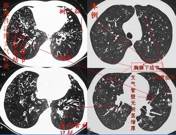

作者: pp    时间: 2005-11-21 23:51
标题: 回复:ct2233:[转帖经典病例]胸部ct(有结果)2周后公布结果
发一张弥漫性泛细支气管炎的hrct与本例对比一下:也许能看到有所不同(不妥请战友指出,不甚感谢!)

本例为肺嗜酸细胞肉芽肿
肺组织细胞增生病x发生于成人者命名为嗜酸细胞肉芽肿,以局限于肺或/和骨骼常见。本病很少见,原因不明,可能与病毒感染、免疫反应、肾上腺皮质功能不全及其他原因有关。本病和吸烟关系密切,有报道说90%以上的患者为吸烟者。
本病的大体病理为胸膜下小结节和囊泡 。小结节直径一般小于1cm,囊泡 直径一般小于2cm,切面可见小而不规则常伴有空洞的结节。病理上分为三期:
1 早期(即渗出期),表现为肺泡内有细胞渗出,以组织细胞为主,其次为嗜酸细胞。
2 中期,表现为细支气管及其伴随动脉和静脉周围结缔组织的组织细胞浸润,也可侵犯细支气管及其血管本身,形成肉芽肿,其中心为郎罕氏细胞,外围为嗜酸细胞。小支气管的破坏及小动脉的闭塞导致组织坏死,空洞形成。
3 晚期,肉芽肿结节融合且逐渐被纤维化代替,并有肺大泡和细支气管扩张,病变在上肺更明显。肺组织细胞增生病x的诊断主要依靠开胸活检或经支气管镜活检。
本病好发于中青年,男性略多见。约60%病人仅有肺受累,20%合并骨骼病变,20%有多内脏异常。20-25%病人就诊时无症状,为胸片上偶然发现。有症状者表现为呼吸困难。15-43%病人有自发性气胸,咳血少见,胸腔积液罕见。约1/3病人呈非特异性全身症状如乏力、发热、体重减轻等。肺功能检查为非特异性。成人嗜酸细胞肉芽肿预后较好,约一半病人稳定或好转,甚至可以完全恢复正常。
hrct表现为结节影和囊状影。囊状影多数为薄壁,囊壁厚薄均匀,大多数呈圆形,也可几个囊状影融合。结节影反映病变的活动性,密度多均匀。但完全可以仅表现为结节或囊性影。无论是何种病变形态,均以中上肺分布为主。
弥漫性泛细支气管炎的hrct表现往往以胸膜下区分布为主,在形态上主要是小结节影和支气管扩张、管壁增厚和黏液栓的形成,本例也存在比较轻微的支气管扩张,但主要的病变还是结节和气囊表现。
