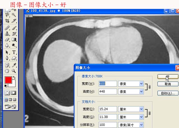

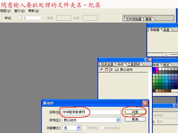

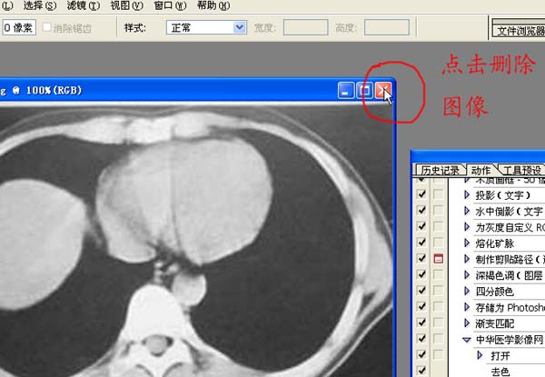

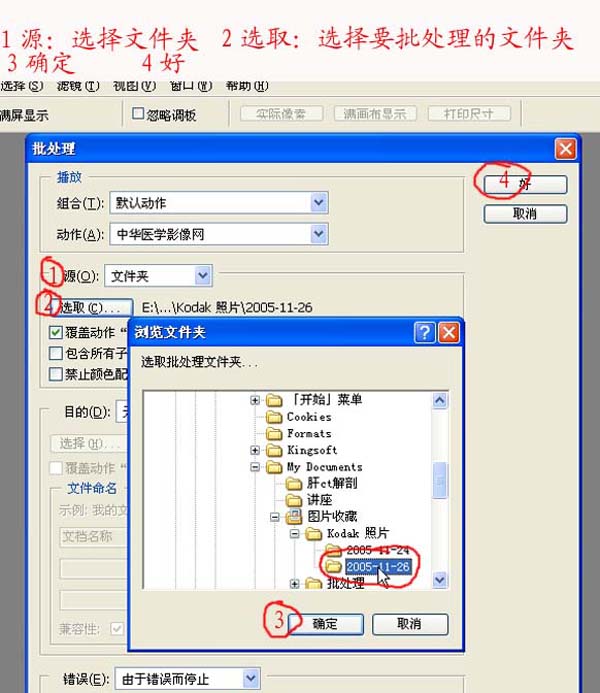

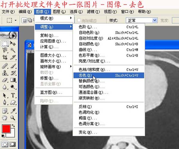

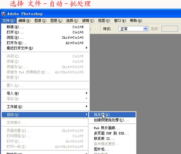

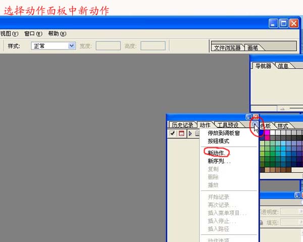

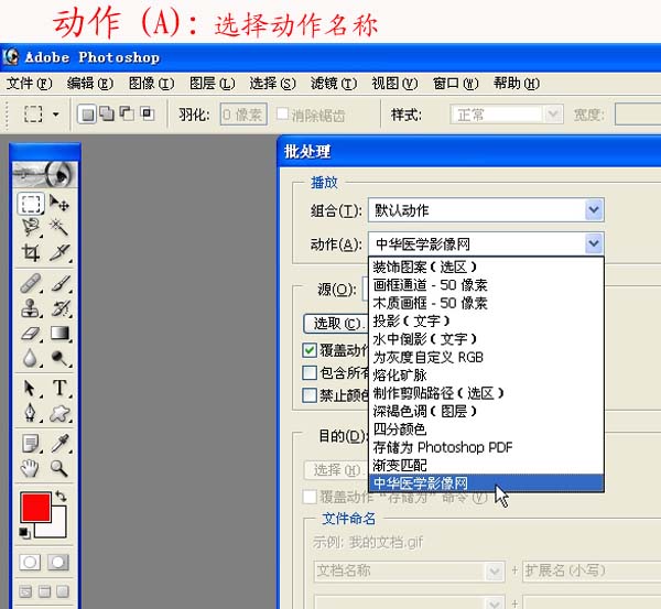

为了节省时间 介绍批处理 图像去色和调整图像大小的方法
(觉得图像裁切和调整亮度对比度还是手动为好)

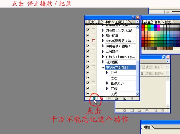

标题: 回复:批处理图像去色,调整图像大小方法

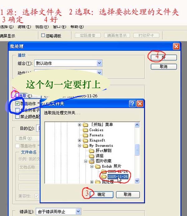

新手!感谢楼主生动的图文并茂的讲解,在几次失败之后发现原来有个勾一定要打上,附图如下,只望跟我一样的新手不用再找不找北了!!
[本贴已被 森哥 于 2005-12-13 23:41:56 修改过]
作者: lihuuuu    时间: 2005-12-15 05:04
谢谢 森哥的 细心和认真
不过我试过了,打勾和不打勾都可以呀(我的ps版本是7.01)
