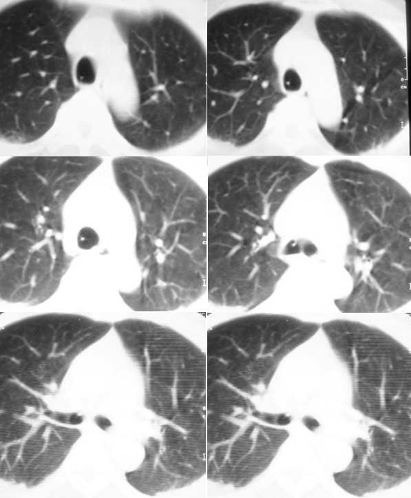

患者外伤,平素无明显感觉,不咳嗽,血,大家看看气管内是什么东西,

异物么
作者: 山野樵夫 时间: 2005-11-28 03:54
右侧支气管腔内致密影。1.异物 2.钙化 3.出血点,支纤镜检查
作者: l-y~t~001 时间: 2005-11-28 04:18
该致密影呈长条形自主管进入右主支气管,不象结石或钙化,首先考虑异物。
作者: no 时间: 2005-11-28 04:20
痰或异物
作者: haogandian 时间: 2005-11-28 04:32
好像是层面不同在动,是不是粘液栓。
作者: 龙刚 时间: 2005-11-28 04:54
要是异物患者应该有刺激性呛咳
作者: soniclou 时间: 2005-11-28 05:00
不大像异物,因为是在肺窗可见一条索状高密度影,在纵膈窗似乎不可见,其次沿气管走向与管壁不相连所以不支持出学,会不会是炎性的痰液呢?!
作者: huangaiying1 时间: 2005-11-28 05:56
痰栓吧
作者: lushijun 时间: 2005-11-28 13:24
痰栓或外来伪影
作者: 东北 时间: 2005-11-28 16:09
作者: liuwensi 时间: 2005-11-28 17:29
右侧主支气管内可见高密度影,考虑异物
作者: llh913 时间: 2005-11-28 18:01
异物吧!患者不咳嗽咳痰,不支持痰栓.
作者: zhuming943066 时间: 2005-11-28 19:54
那么现实中我的报告应该怎么出呢?请各位战友支招!谢谢
作者: liaoqiang 时间: 2005-11-28 23:23
考虑稠密的粘液可能性大。结合支纤镜。
作者: zhihuixinglwg 时间: 2005-11-29 02:36
支持痰栓或异物
作者: caihe 时间: 2005-11-29 02:49
请楼主询问病史就知道了,认为异物可能性大,因为肺窗像上,小点状影悬在气管中央。必要时作支纤镜检查。
作者: tsxhfsk 时间: 2005-11-29 02:49
考虑异物
作者: gaozhengyi 时间: 2005-11-29 02:57
zhuming943066的图片质量比以前进步了,看来是已经逐渐掌握了摄影的技巧。
气管下段和右主支气管管腔内可见连续的条形高密度影,考虑为异物。建议支气管镜检查。
作者: ssl1_1 时间: 2005-11-29 03:21
作者: zkszjq 时间: 2005-11-29 06:16
从形状、位置上看可能是异物
作者: zhuming943066 时间: 2005-11-30 03:04
标题: 回复:ct2278:[原创]大家讨论,看是什么东西
哈哈,我真高兴,战友有空来和我喝两杯,明天我动员病人复查一下,看看情况
