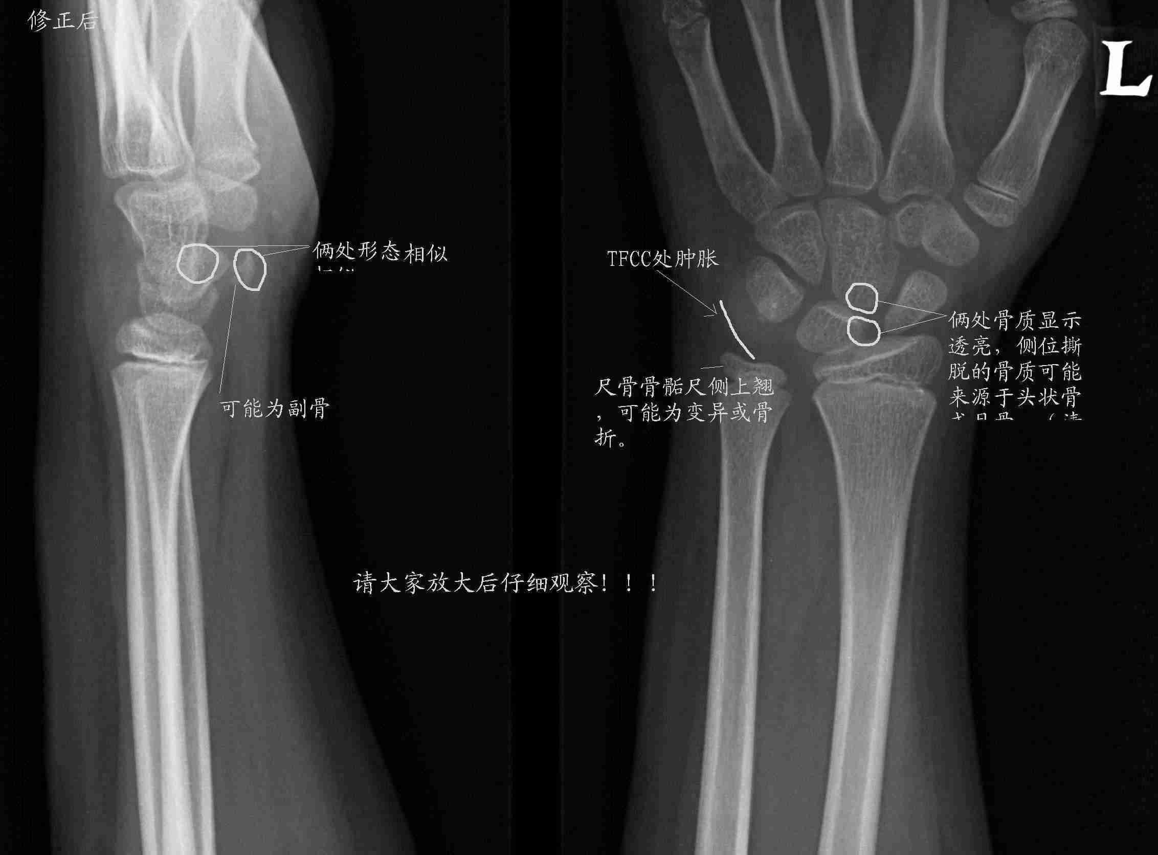

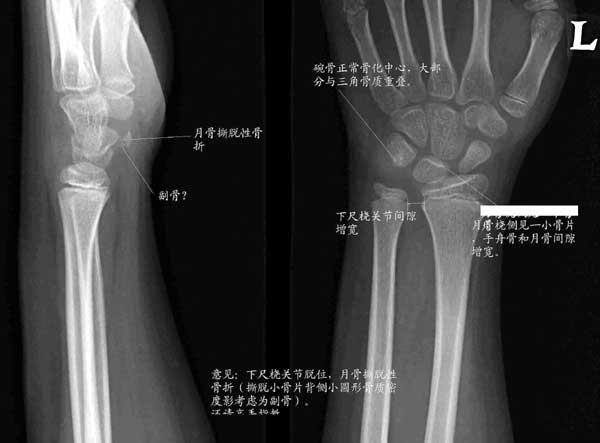

对不起!请大家观看修正后的图片,如下:
意见:1、下尺桡关节脱位;2、腕关节掌侧小骨片考虑来源有俩处:a、头状骨近侧;b、月骨的桡侧(见图解)。撕脱的骨片在形态上与头状骨掌侧局限性缺损相似,故考虑头状骨撕脱性骨折可能性大。
撕脱骨片的背侧下房见一小圆形骨质密度影,考虑为副骨(来源于月骨还是附近骨块,还请大家指教)。

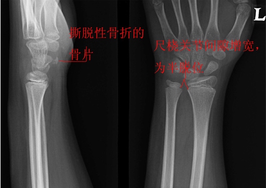

标题: 回复:[讨论]看看腕骨有无骨折及脱位表现?
该骨折片放大见骨碎片,请看图示。

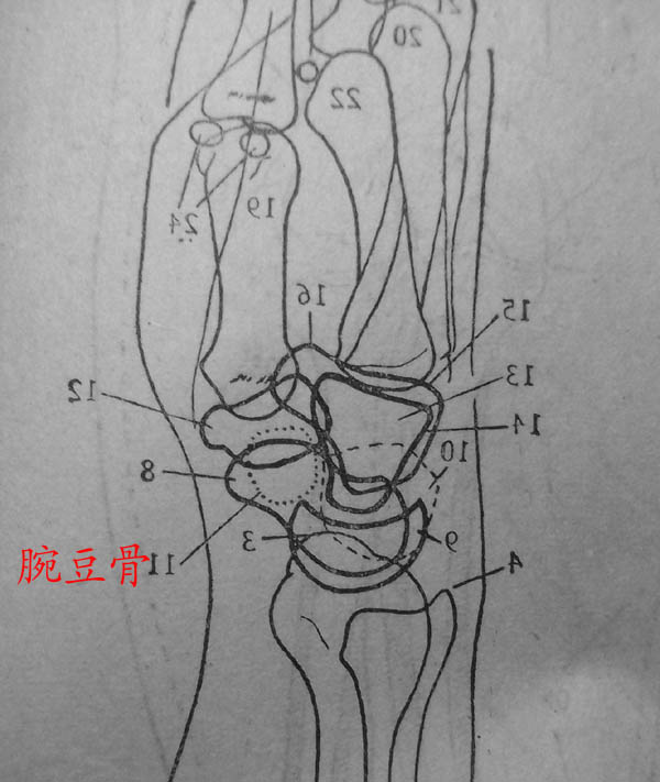

作者: 扬仪 时间: 2005-11-29 05:09
以下是引用lihuuuu在2005-11-28 20:47:00的发言:[br]正常
[br]
解释见下图:

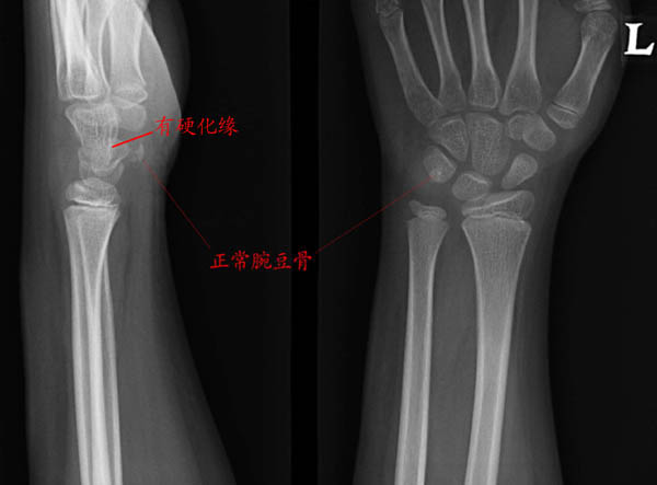

作者: lihuuuu 时间: 2005-11-30 05:44
标题: 回复:x0466:[讨论]看看腕骨有无骨折及脱位表现?
正常腕豆骨的理由
1正常情况下 腕豆骨12-13岁出现 与舟骨重叠
但可以出现在舟骨前方
腕豆骨是最小的腕骨 出现最迟 常由几个小骨化灶骨化而成 可保持其颗粒状形态达数年之久
骨质缺损区有硬化缘 考虑正常骨皮质缘
作者: wanyych 时间: 2005-11-30 17:41
同意楼上的观点,所见颗粒状高密度影为腕豆骨.侧位正是豆骨的位置。关于下尺桡关节是否有分离,我手头上没有具体数据,不好界定。谁有这个标准请提供,谢谢。
我的诊断还是正常。

作者: qxhxf 时间: 2006-3-8 01:12
下尺桡关节脱位月骨撕脱性骨折可能性

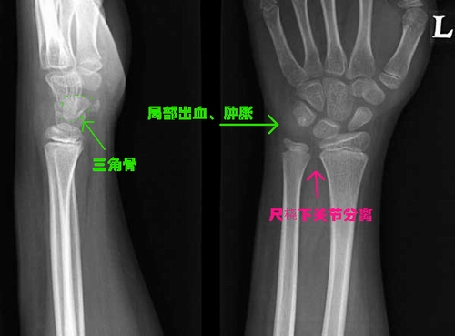

作者: yaozhimin 时间: 2006-3-17 07:32
三角骨的撕脱在背侧吧
