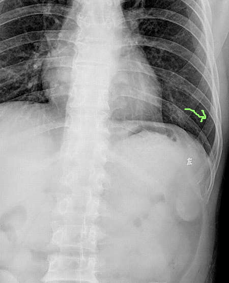

m50y,左季肋部受伤3天。
请问:1 本病例有骨折吗,如有是几根?
2 各位战友单位疑肋骨骨折者,一般照什么体位,在无透视下点片的情况下斜位是后前斜位还是前后斜位好?
3 如当时无明显骨折征象,如何打报告?我们放射科医生在发报告之前还应做哪些工作?
4 在法医学鉴定上,单根肋骨骨折与多发肋骨骨折在评定伤情等级是有区别的,但二根与三根,三根与四、五、六根有区别吗?

本病例有俩处可疑骨折,如下图,但要排除mach效应;
一般照前后斜位、点片或ct;
当时无明显骨折征象,可以报告为:建议俩周后复查或ct;(涉及法律纠纷的均要求ct检查);
在法医学鉴定上,单根肋骨骨折与多发肋骨骨折在评定伤情等级是有区别的,赔偿金额有很大的区别,好似是一根3000元,二根6000元,多发骨折多伴有其他脏器或部位的损伤,具体赔偿金额不清楚。

按照摄影技术理论,前斜位指后前斜位的简称,为背朝球管面对盒,与传统胸片类似,只是冠状面与暗盒成角;后斜位指前后斜位的简称,为面朝球管背对盒。各位战友请问你们在选取体位时有过斟酌吗,还是有个什么不成文的规定?愿听详解。
本例肯定有骨折。请大家再看看。
作者: wanyych 时间: 2005-11-29 03:47
左10.11肋骨结节处外侧0.5cm处应该怀疑有骨折.三天后来检查,看一下肋膈角,肋骨骨折病人一般都应该出现积液了,(我认为此病人肋膈角处有积液,骨折应该成立.)建议透视.
昨天我接诊了一个类似病例,片子确实没发现异常(片子质量比这个还要差一点,),准备发报告时看到病人疼痛的厉害,透视了一下,11.12骨折.

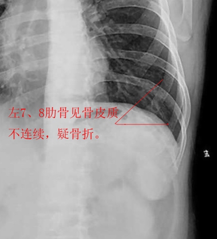

辛苦大家了,本例是第7、8肋骨骨折。病人疼痛明确,我就做了胸廓挤压试验,(+),于是仔细再找也只能在正位上看到第7肋不全骨折。再透视看吧,7、8都有了,定下角度后再拍后前斜位而且很明确。
我们胸外伤病人都是拍正位和受伤侧的前后斜位,这也是同济医科大学附属同济、协和医院的规矩,也仔细在透视下转动病人做过好多体位分析,认为后肋骨折以后前斜位显示明确,前肋骨折以前后斜位较好,但是在工作中就是遇到好多这样的事,前后斜位反而显示不够准确,本例就是如此。
我想问大家的主要是贵单位是如何制定技术常规的?希望不吝赐教!!!

觉得左侧第8、9侧肋走行欠佳,可以透视看看。

放大后,貌似这根肋骨有骨折迹象
作者: X战警 时间: 2006-8-30 21:46
